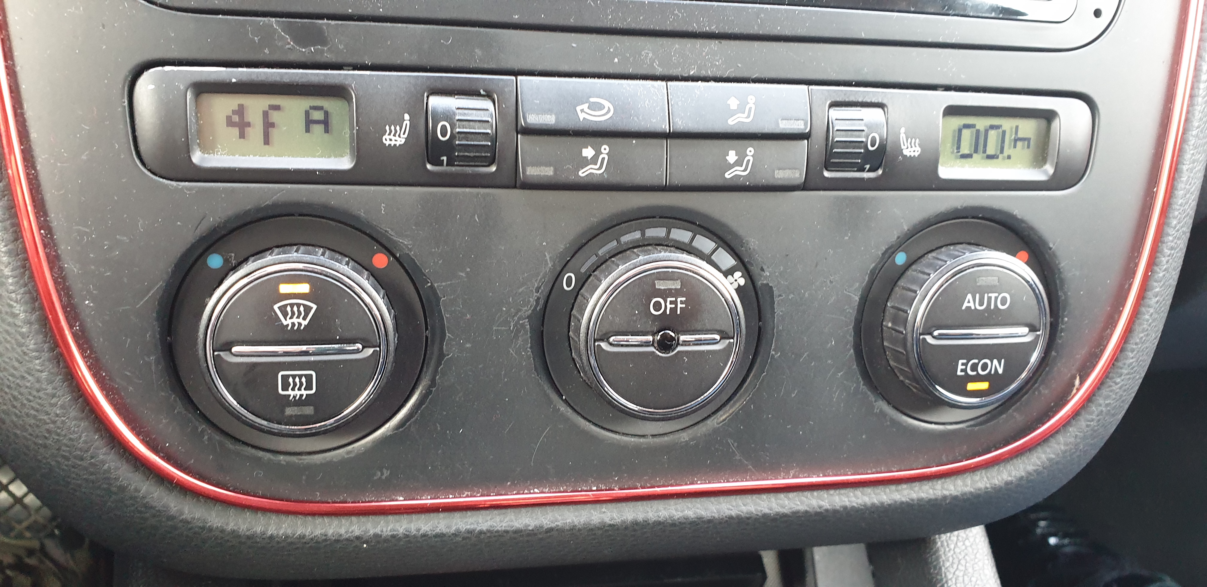

Odczytane błędy klimatyzacji w Golfie 5 1.9tdi 2004r: 4fA 00h, 711 00h - znaczenie kodów
mikke1 24 Sty 2021 16:36 4812 2

    Tu z zaprzyjaźnionego forum - może Ci pomoże
    Wyświetlana wartości kodu.
    1 Uszkodzenie systemu - wyświetla jako Diagnostic Trouble Code (DTC), zobacz ustęp poniżej

    Znaczenie kodów Diagnostic Trouble Code (DTC)
    00.0 brak błędów
    02.1 (G86) czujnik temperatury wewnętrznej, w podsufitce, ciągła przerwa, *02.1 (zobacz poniżej)

    Uwagi do Diagnostic Trouble Code (DTC):
    *02.1 Domyślna wartość cyfrowa 128 jest ustawiana jeżeli czujnik jest uszkodzony

    Ale proponuję podpiąć komputer
    #3 19220453
    grala1
    Specjalista grupy V.A.G.
    To są kody zapisane w systemie szestnastkowym. Wystarczy je przeliczyć na zapis dziesiętny. Komputer w tym przypadku zbędny bo pokaże dokładnie to samo.
    4FA to 1274 czyli:
    01274 - Air Flow Flap Positioning Motor (V71): Faulty
    Possible Causes
    Wiring/Connectors from/to Air Flow Flap Positioning Motor (V71) faulty
    Positioning Air Flow Flap Positioning Motor (V71) blocked
    Positioning Air Flow Flap Positioning Motor (V71) faulty
    Possible Solutions
    Check Air Flow Flap Positioning Motor (V71)
    See Measuring Value Blocks (MVB)
    Perform Output Test
    Perform Basic Setting
    Check/Repair Wiring and Connectors
    711 to 1809 czyli:
    01809 - Actuating Motor for Temperature Flap, left V158; Blocked or No Voltage
    Possible Symptoms
    HVAC temperature inconsistent.
    Possible Causes
    Left Temperature Flap (V158) faulty
    Wiring/Connectors between Left Temperature Flap (V158) and A/C Control Head (E87) faulty
    Temperature flap stuck or obstructed (unable to move freely)
    Possible Solutions
    Check Wiring/Connectors between Left Temperature Flap (V158) and A/C Control Head (E87) faulty
    Run Output Tests to make sure Left Temperature Flap (V158) can operate freely.
