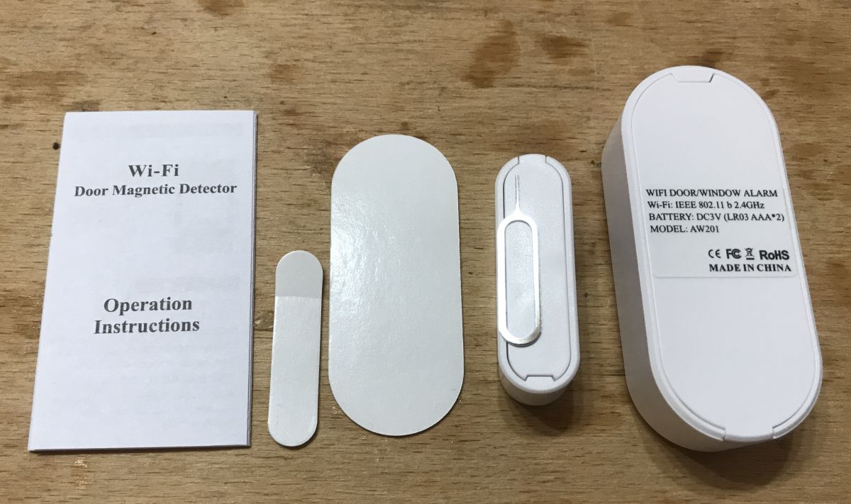

    Przesyłka, zawartość zestawu
    Paczka przyszła około 10 dni po zamówieniu - sprzedawca wysłał produkt najtańszym 'Minipak EU'.
    Czujnik otwarcia drzwi/okna WiFi - test, wnętrze, integracja z resztą urządzeń
    W środku było pudełeczko z czujnikiem:
    Zestaw jest podpisany "DOOR WINDOW DETECTOR". Są na nim kody QR od aplikacji Tuya i Smart life. Na opakowaniu nie ma podanego konkretnego modelu czujnika.
    Ale są dwie inne ciekawe informacje:
    - prąd w trakcie pracy (wysyłania przez WiFi): 35mA
    - prąd w trakcie uśpienia - 30µA
    No i mamy pierwszą nieścisłość - sprzedawca w opisie przedmiotu na stronie podawał 5µA, a tu nagle jest 30µA.
    Potem wykonam pomiary i przekonam się, jakie rzeczywiście to będą prądy.
    W pudełeczku jest zestaw z instrukcją: element do wciśnięcia przycisku RESET (tzw. sim tool, taki jak dla telefonów), dwie części czujnika oraz dwa paski którymi można przykleić czujnik do drzwi:

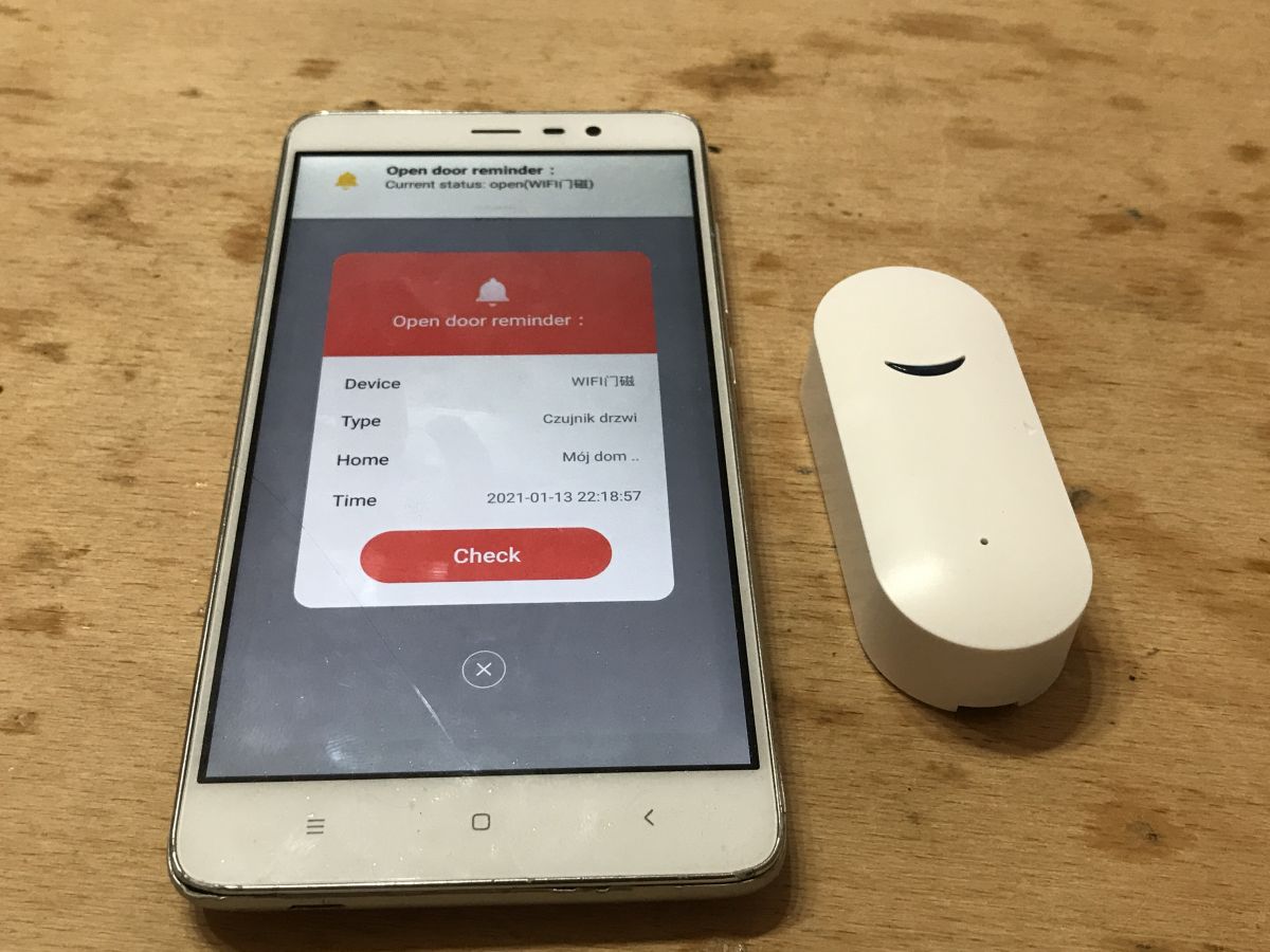

    Po parowaniu natychmiast pojawi się pierwszy komunikat o otwarciu drzwi (bądź okna):

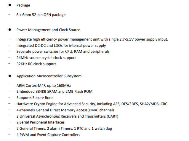

    Niestety nie jest to żaden ESP. To XR809:
    XR809, czyli mikrokontroler ARM Cortex-M4F pracujący z częstotliwością do 160MHz, oferujący 384KB SRAM i 2MB Flash ROM, dodatkowo posiadający bogate peryferia, m. in. UART, TWI, SPI, PWM, IrDA (T/R), SDIO i ADC:
    Sam moduł tutaj nazywa się XR3, jego pinout:
    Nota katalogowa XR809:
    XR809_Data...t_V1.1.pdf Download (1.72 MB)
    Nota modułu XR3:
    XR3 Module...Center.pdf Download (521.21 kB)
    Trochę więcej informacji:

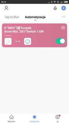

    Działanie czujnika - scenariusze i integracja z innymi urządzeniami IoT
    Oczywiście czujnik ten pozwala na znacznie więcej. Można go połączyć z dowolnym innym urządzeniem smart wspieranym przez aplikację i utworzyć im odpowiednie dla nas scenariusze działania, np. można włączać światło gdy zostaną otwarte drzwi. W scenariuszach działania można uwzględnić większą ilość urządzeń, oraz można też ustawić opóźnienia (np. włączać światło a potem gasić po minucie).
    Tutaj to zademonstruję, ale w tym celu potrzebuje drugiego urządzenia SmartLife, dla przykładu użyję prostego przekaźnika który pozwala włączać i wyłączać światło, konkretniej WL-SW01_16:
    Sparowałem go z aplikacją i przetestowałem czy działa:
    Czujnik otwarcia drzwi/okna WiFi - test, wnętrze, integracja z resztą urządzeń Czujnik otwarcia drzwi/okna WiFi - test, wnętrze, integracja z resztą urządzeń
    Aby rozpocząć tworzenie scenariuszy, trzeba mieć co najmniej te dwa urządzenia zarejestrowane w aplikacji:
    Scenariusze dodaje się z menu "Inteligentny", zakładka "Automatyzacja", mała ikonka plusa w górnym rogu:
    Najpierw wybieramy warunek który wyzwoli scenariusz:
    Warunkiem może być:
    - stan pogody (np. gdy spadnie temperatura lub wilgotność):
    - zmiana lokacji (np. moment opuszczenia domu przez użytkownika):
    - harmonogram (można wybrać czas i dni tygodnia):

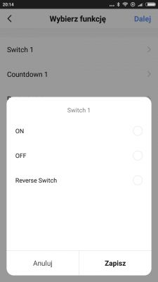

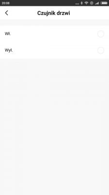

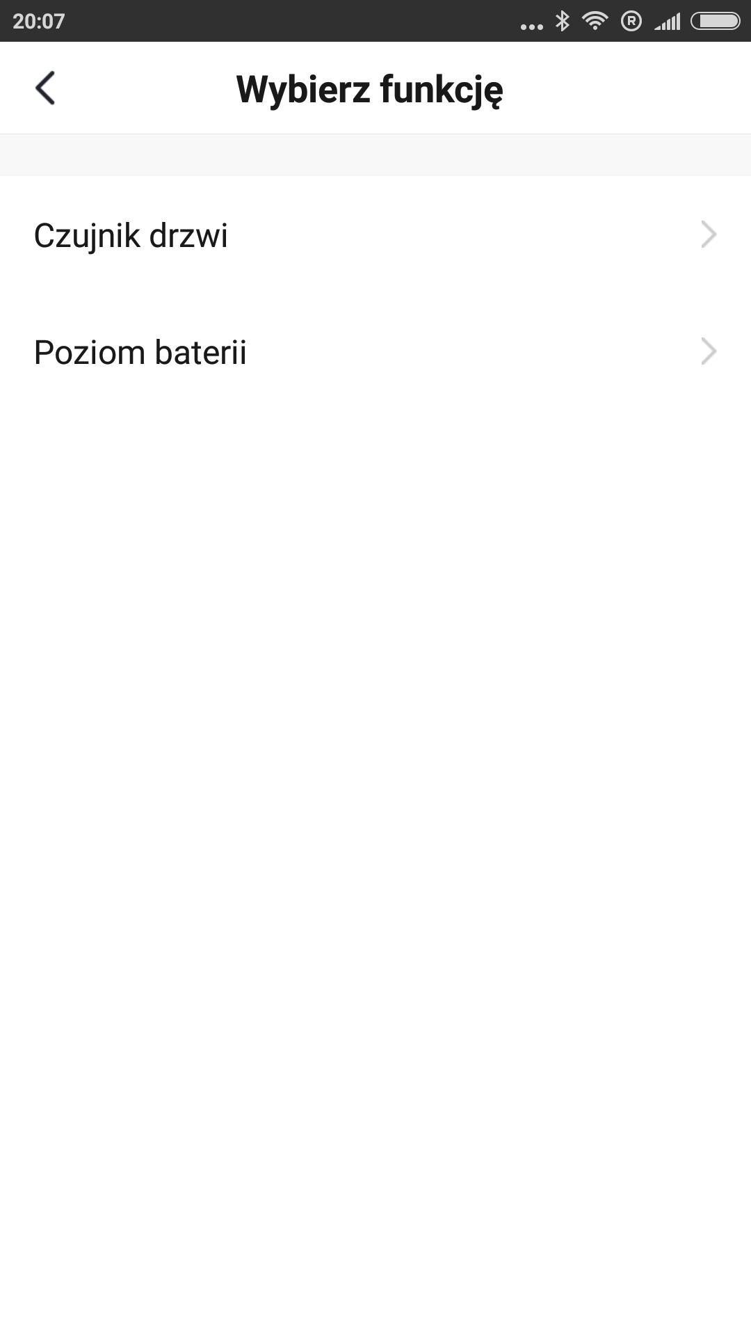

    - zmiana statusu urządzenia (najpierw wybieramy jakiego urządzenia, a potem jaka zmiana. Można nawet wyzwalać zdarzenie poprzez zmianę stanu baterii)
    Czujnik otwarcia drzwi/okna WiFi - test, wnętrze, integracja z resztą urządzeń Czujnik otwarcia drzwi/okna WiFi - test, wnętrze, integracja z resztą urządzeń Czujnik otwarcia drzwi/okna WiFi - test, wnętrze, integracja z resztą urządzeń Czujnik otwarcia drzwi/okna WiFi - test, wnętrze, integracja z resztą urządzeń
    Warunkiem wyzwolenia może też być 'tapnięcie' użytkownika w aplikacji, czyli tzw. 'Tap to run'.

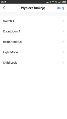

    Po wybraniu warunku wyzwolenia następuje pora na wybranie akcji które wtedy się wykonają. Na liście urządzeń wykonujących akcje nie ma np. czujnika drzwi, gdyż on nie może wykonać żadnej akcji:
    Akcji też jest dość dużo:
    Można włączać, wyłączać i przełączać (odwracać stan) przekaźnika:
    Tak wygląda gotowy scenariusz:
    Można nawet wybrać mu osobno czas obowiązywania (np. otworzenie drzwi będzie zapalać światło, ale tylko w nocy). Potem zapis zmian:
    Spis wszystkich scenariuszy:
    Tak ustawiony scenariusz działa - włącza żarówkę gdy zamkniemy drzwi:
    To nie wszystko, można też zrobić bardziej zaawansowany scenariusz i dodać kilka innych akcji.
    Opcja "Wykonaj opóźnienie" pozwala nam dodać odstęp czasowy pomiędzy kolejnymi akcjami w scenariuszu:
    Tak wygląda gotowy scenariusz złożony z 4 akcji (w tym dwóch opóźnień):

    Czujnik ten zrealizowany jest na układzie XR809, w środku nie ma niestety ESP, więc nie wgramy tam zwyczajowo np. Tasmoty. Jest jednak pewna nadzieja, że XR809 też moglibyśmy poprogramować, gdyż SDK jest dostępne na Githubie.

  • #5 19210152
    krzbor
    Szkoda, że nie jest to ESP.
    Ciekawie wygląda porównanie tego układu i ESP12f:
    Wygląda na to, że "elektrycznie" moduły pasują do siebie (dolnych pinów w ESP12 raczej się nie używa). Widać, że układ chce konkurować z ESP - wystarczy, że producent sprzętu przygotuje wsad na nowy procesor i umieści go zamiast ESP.
  • #6 19210378

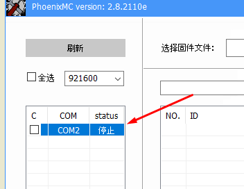

    Patrzyłem jeszcze czy dałoby się tego XR809 zaprogramować, i jak się okazuje, narzędzie do tego też jest dostępne - PhoenixMC (exe w repo):
    https://github.com/XradioTech/xradiotech-wiki/wiki/dev-about-tools
    Na Win 10 działa, ale... jest problem językowy
    wykrywa port COM
    Przetłumaczone instrukcje programowania (z chińskiego na ang):

    teraz jeszcze zostało znaleźć gdzie dokładnie się podłączyć by przez phoenixMC.exe wgrać wsad na XR809
    During firmware burning, both PB02 and PB03 need to be connected to a low level. When the module works properly, PB02 and PB03 cannot be connected to a low level
    EDIT: udało się wgrać wsad
