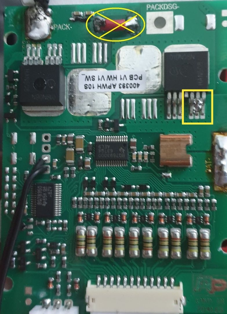

    Witam, mam problem z deskorolką Hama Cross-Cruiser mianowicie uszkodziło mi się coś na płytce od baterii, nie wiem co to może być - element z zdjęcia nr 2 znajdował się na płytce w zaznaczonym miejscu na żółto. Symbol skopiowany do przeglądarki nie daje żadnych efektów w poszukiwaniach. Może ktoś coś podpowie?

    Nie do końca , bo podłączeniu cały czas świeci się błąd baterii na czerwono oraz piszczy alarm .

    Też obstawiałem na diodę albo bezpiecznik. Bezpiecznik teraz odrzuciłem bo po zmostkowaniu robi błęda. Szkoda tylko że jak na razie to domysły
  • #6 19233432
    slawko_k
    Poziom 35  
    To jest chyba coś co po ang nazywa się Transient Voltage Suppression Diodes
    Czy tam jest silnik szczotkowy prądu stałego?

    Tak silnik szczotkowy prądu stałego.

    A jak to wylutujesz to nie działa?
    Bo tak jak wcześniej pisałem to wg mnie dioda zabezpieczająca (transil) i bez tego powinno działać ale używać nie zalecam gdyż ona zapobiega iskrzeniu na szczotkach.

    ,, Glut ,, z płytki usunięty ale mimo tego deskorolka ma błąd wspomniany w głównym poście . Wydaje mi się że brakuje jakiejś informacji do płyty głównej deskorolki ponieważ po podłączeniu tylko zasilania baterii deskorolka dalej piszczy wskazując na błąd .
    Sprawa numer dwa bez tego mostka deskorolka w ogóle się nie załącza i nie ma napięcia na przewodach wyjściowych
