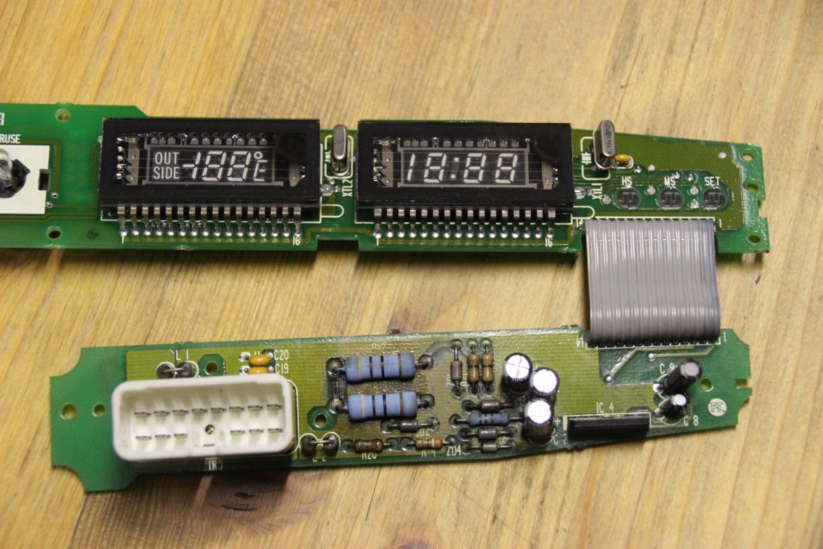

    Jak w temacie: poszukuję osoby/firmy, która podejmie się rzeczy nietypowej.
    Tak, chcę za to zapłacić w PLN bez januszowania i oczekiwań, że ktoś będzie pracował za darmo.
    Mam termometr samochodowy na jednej płytce z zegarkiem. Ze względu na to, że to idzie do wynalazku i musi wyglądać jak oryginał, to nie może być żaden "uniwersalny". Wszelkie UKP i tym podobne odpadają, chyba, że jako element sterujący do tego wyświetlacza - to jest kluczowe, że musi być użyty ten wyświetlacz.
    Trzeba najpierw to uruchomić (wylały się kondensatory - po ich wymianie wciąż nie działa, więc trzeba znaleźć co), a później wyizolować z układu samą część odpowiedzialną za termometr, tak, żeby to można było zaszczepić do pojazdu (wyświetlacz na taśmie/przewodach, reszta może być luzem - dorobię odpowiednią obudowę)
    Mam schemat zasilania - żeby wiedzieć co na którym pinie wtyczki, jak również warunkowo mogę mieć drugi w pełni sprawny (wraz z samochodem z którego pochodzi) do jakichś porównań czy testów.
    Termometr jest sterowany jednym pinem ze sterownika klimy. Podejrzewam, że da się to zrobić prościej, ale jeśli byłaby to kwestia podpięcia takiego sterownika tylko po to, żeby podawał sygnał na ten termometr to problemu nie widzę.
    Czego oczekuję:
    - kogoś, kto lubi coś fajnego wyrzeźbić i wie jak się za to zabrać
    - kogoś, kto ma o tym pojęcie (jeśli masz w planie rozlutować, zniszczyć i urwać kontakt, to z góry dziękuję)
    Co oferuję:
    - gotówkę lub przelew
    - wsparcie wszelakie (schematy, czas i fantoma do testów)
    - wdzięczność wieczystą
    Czyli?
    No wygląda jak oryginał - to produkt fabryczny.
    vcv10 napisał:
    Wszelkie UKP
    Co rozumiesz przez UKP?
    Jakie układy sterują wyświetlaczami?
    Może się okazać że wiekszość termometru siedzi w sterowniku klimy, a to co widać to tylko wyświetlacz.
    Schemat jest?
    vcv10 napisał:
    Czego oczekuję:
    Ciekawe czy się ktoś zgłosi - obawiam się że prościej będzie toto zrobić od Adama i Ewy z użyciem widocznego VFD...
    Tak byłoby dla mnie najłatwiej i to starałem się - być może niezbyt składnie - przekazać.
    jdubowski napisał:
    Sądząc po tych kwarcach to na procesorze jest.
    Możliwe - pod wyświetlaczami są jakieś chipy - jakie dokładnie to nie wiem, bo nie ma dostępu bez wylutowania wyświetlaczy.
    Schemat sterownika klimy jest (taki samochodowy - opis wejść/wyjść, które piny gdzie, za co, itd, bez zagłębiania się we wnętrzności).
    Edytując: jeśli ktoś jest w stanie podłączyć ten konkretny wyświetlacz temperatury do urządzenia, które będzie na nim wyświetlało zadane wartości to ja jestem otwarty jak te drzwi od stodoły na których latał polski lotnik.
