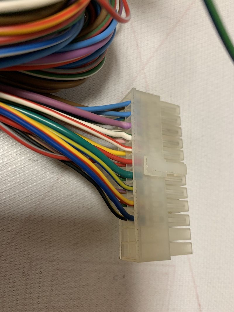

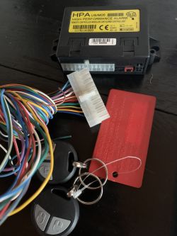

    Centralka MetaSystem HPA US/M05 Rev 03. W komplecie syrena M03. Załączam zdjęcie kompletu.
    Z tyłu plomba gwarancyjna z 2012r., więc jak widać jakiś leżak magazynowy do mnie trafił.

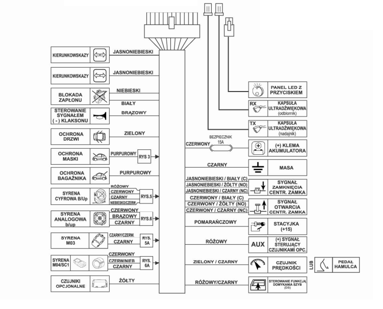

    Mój problem polega na tym, że w żadnej z instrukcji instalatora jakie znalazłem czy to tutaj na elektrodzie, czy w internecie (też na metasystem.it) nie ma takich kolorów wiązki jaką mam u siebie.
    Mogę rozpisać swoją wiązkę pin po pinie później jeśli taka potrzeba zajdzie, natomiast 2 charakterystyczne szczegóły wiązki - dwa kabelki jasno niebieskie i brak czarnego (no to gdzie ta masa?), no i okrągłe piloty, czyli pewnie potrzebuję starszą wersję instrukcji niż te co można znaleźć w internecie.
    Z góry dzięki za pomoc.
    Instrukcja instalatora / schemat Meta System HPA US/M05

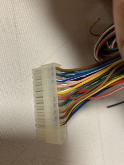

    Dorzucam jeszcze kolory wiązki na zbliżeniu. Instrukcja instalatora / schemat Meta System HPA US/M05 Instrukcja instalatora / schemat Meta System HPA US/M05 Instrukcja instalatora / schemat Meta System HPA US/M05
    Może ktoś ma taką wiązkę, ale z kolorami jak w schematach dla porównania?
    Dziękuję.

    No to mam odpowiedź, pomocne okazało się źródło, czyli mail do Meta System.
    Wiązka, którą mam jest od alarmu Gemel e240L (to makra Meta System), stąd inna kolorystyka kabelków.
    Załączam instrukcję od tego Gemel'a, gdzie zgadzają się kolory wiązki i poniżej jeszcze rozpiska kolorów po pinach kostki 24PIN w Meta HPA US/M05.
    1 - pusty
    2 - pusty
    3 - fioletowy
    4 - pomarańczowy
    5 - żółty
    6 - zielono-czarny
    7 - różowo-czarny
    8 - zielony
    9 - różowy
    10 - czerwono-czarny
    11 - żółto-czerwony
    12 - czarny
    13 - pusty
    14 - pusty
    15 - jasnoniebiesko-biały
    16 - jasnoniebiesko-czarny
    17 - jasnoniebiesko-żółty
    18 - niebieski
    19 - biało-czerwony
    20 - brązowy
    21 - biały
    22 - czerwony
    23 - jasnoniebieski
    24 - jasnoniebieski
  • #4 19213703
    konrad.slezak
    Zamykam - pomógł kontakt z producentem.
