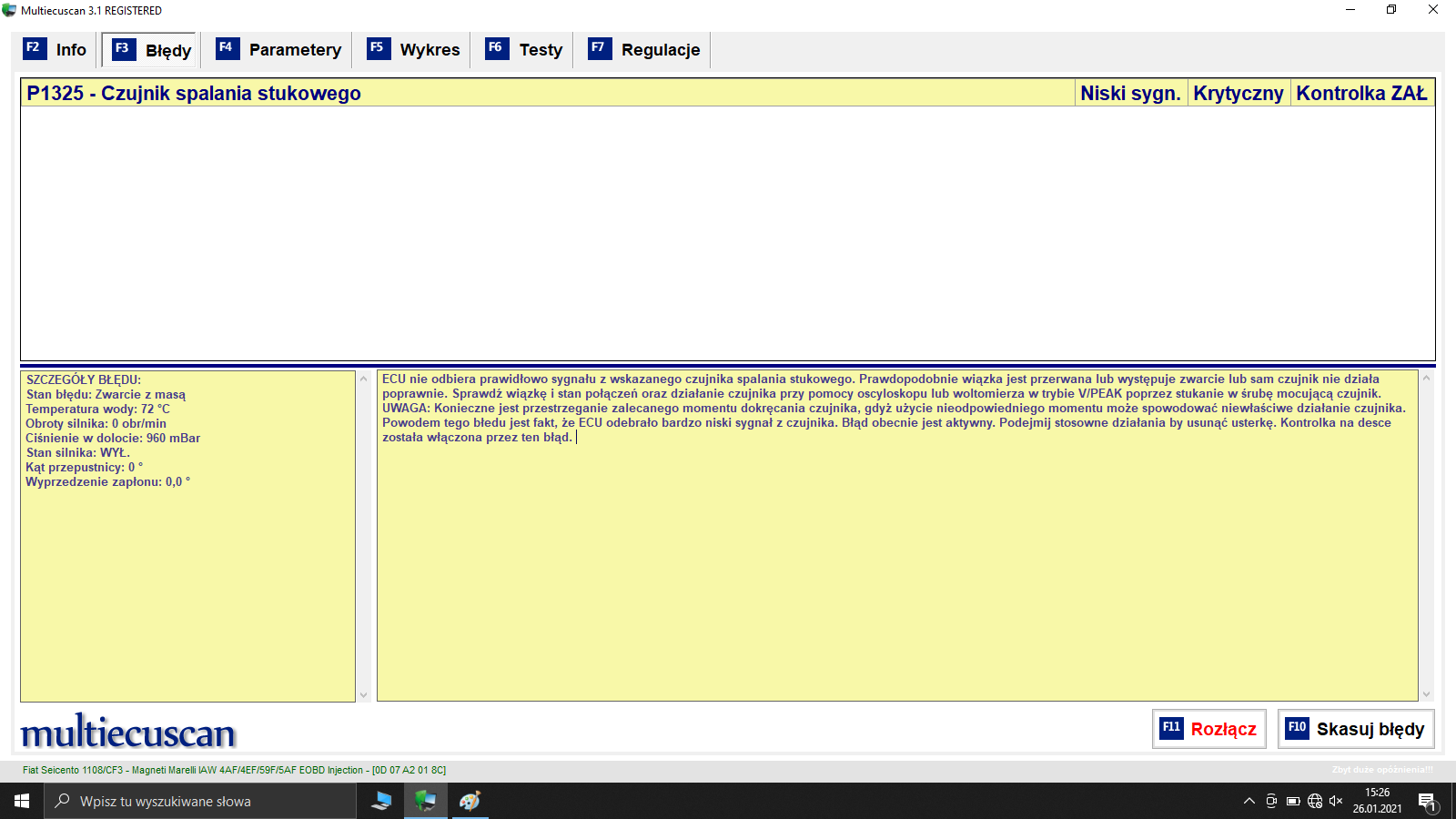

Skasowanie błędu likwiduje go aż do ponownego uruchomienia silnika. Wystarczy wyłączyć i jeszcze raz włączyć i błąd wraca. Nie trzeba nawet odpalać silnika.

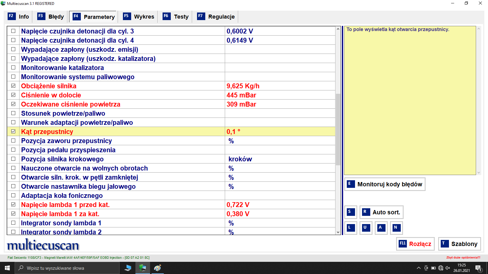

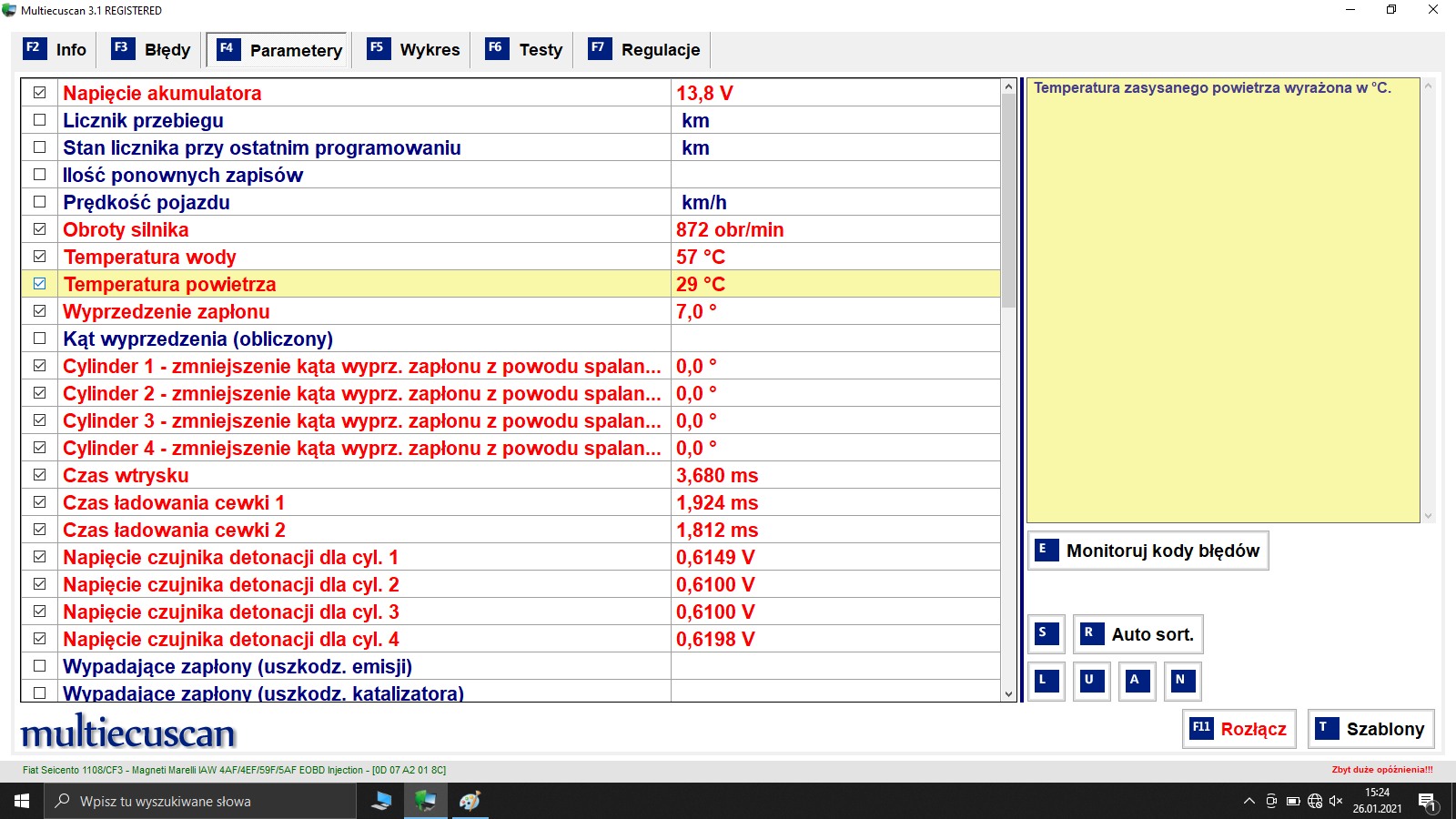

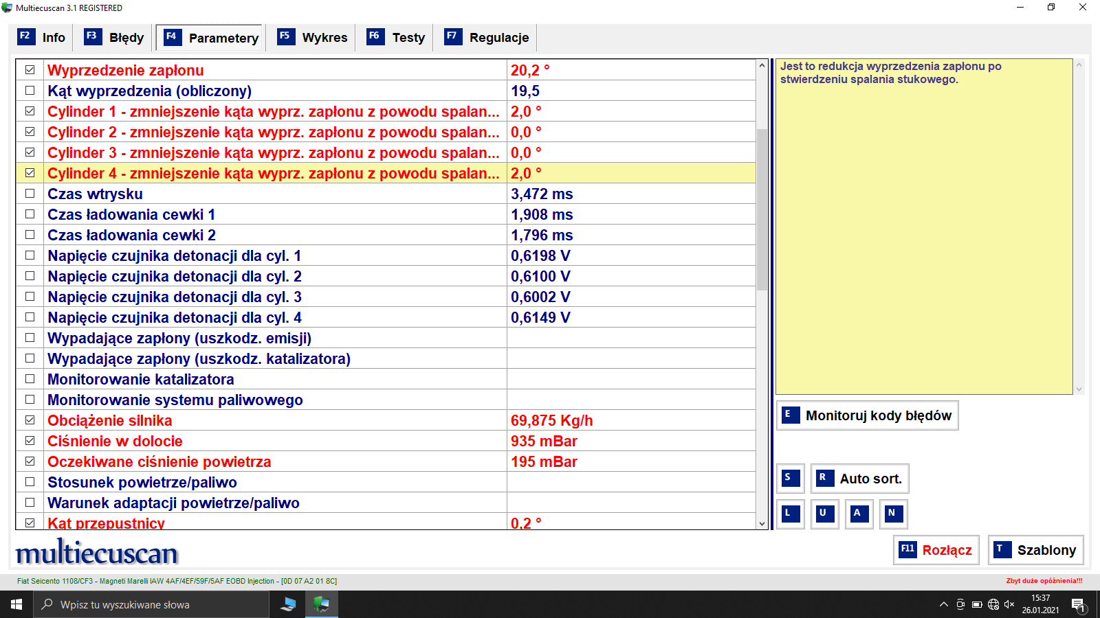

Dorzucam screeny z programu diagnostycznego zarówno podczas pracy biegu jałowym, jak i jazdy. Może ktoś coś zauważy
Parametry pracy silnika na biegu jałowym:
Parametry pracy silnika podczas jazdy, prędkość około 80km/h. Trzeci bieg. Gaz w podłodze:
Oraz błąd który się pojawia:
