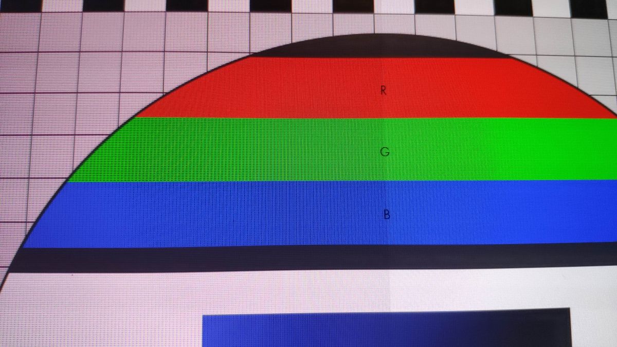

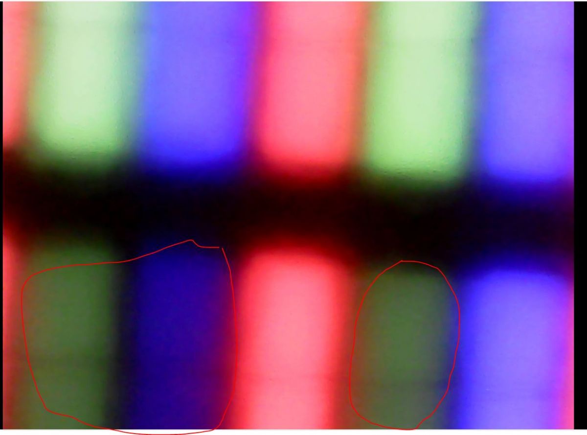

Mam problem z monitorem AOC w którym jest matryca LM320WF3.
Połowa ekranu ma problem w wyświetlaniem pixeli w co drugiej linii. Mam wrażenie, że im bardziej w lewym kierunku (czyli bliżej krawędzi) tym problem się bardziej objawia.
Czerwone subpixele wyświetlają się poprawnie.
Zielone subpixele wyświetlają się poprawnie w co drugiej linii, a pozostałe świecą się dużo słabiej.
Niebieskie subpixele wyświetlają się poprawnie w co drugiej linii, a w liniach "problemowych" co drugi piksel.
Czy jest jakaś szansa na uratowanie tej matrycy?
Sprawdziłem na płytce matrycy napięcia i wyglądają ok:
VGH ~ 28V
VGL ~ -7
Nie znalazłem uszkodzonych elementów, poruszanie taśmami nie pogarsza/poprawia wyświetlania.
