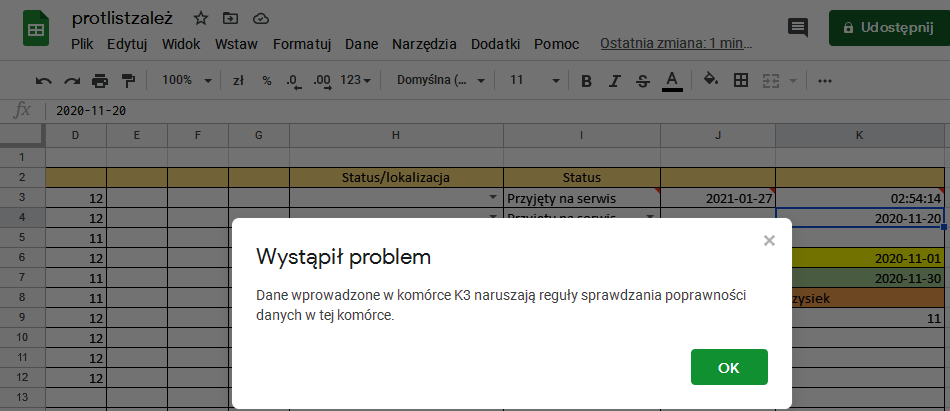

    Moim zdaniem zbliżony efekt możesz uzyskać poprzez ujęcie całego zakresu np. I3:K30 niestandardowym trybem sprawdzania poprawności danych poprzez formułę =JEŻELI($H3="Oczekuje na serwisanta";"") :idea: :D
    Uzyskasz wtedy (dla opcji "odrzucania danych" :!: ) w przypadku próby wpisywania czegokolwiek w ustawionym zakresie (na pewno przy wpisywaniu ręcznym, ale sprawdź czy przy wpisywaniu makrem :cry: ) ostrzeżenie jak na zrzucie :spoko:

    Czyli zaznaczasz cały kontrolowany obszar komórek :arrow: wchodzisz w zakładkę "Dane" i tam ustawiasz "Poprawność danych" np tak jak na zrzucie
    Excel - Google Sheets - Blokowanie komórki przed wartością.2021-01...png (77.14 kB)Musisz być zalogowany, aby pobrać ten załącznik.

    Zrobiłem tak jak to opisałeś, ale niestety jak zmienię wartość w kolumnie H na Przyjęte na serwis to dalej wyskakuje informacja ze blokuje zakres.

    Nie pamiętałem co tam w tym Twoim arkuszu jest "namotane" :cry:
    W mojej wersji działa tu makro "naprawione", dwie kolumny z listami poprawności danych, formatowanie warunkowe ukrywające :D dane w kolumnie H, oraz formułki w kolumnie J - Ufff... sporo tego i na dodatek jak wprowadziłem weryfikację poprawności danych w kolumnie I - to wszystko "wypaliło w powietrze" :D
    Nie powinienem tego samego zakresu obejmować nową regułą poprawności danych :cry: bo wykasowała ona starą regułę "z listą" :oops: i dodatkowo przez różne interakcje miesza funkcjonowanie wszystkich innych funkcjonalności arkusza. :cry:
    Na tą chwile wygląda tak. No i wprowadzając twoją funkcje komunikat oczywiście wyskakuje blokując, ale po zmianie statusu na Przyjęte na serwis, niestety dalej nie ma możliwości edycji.
