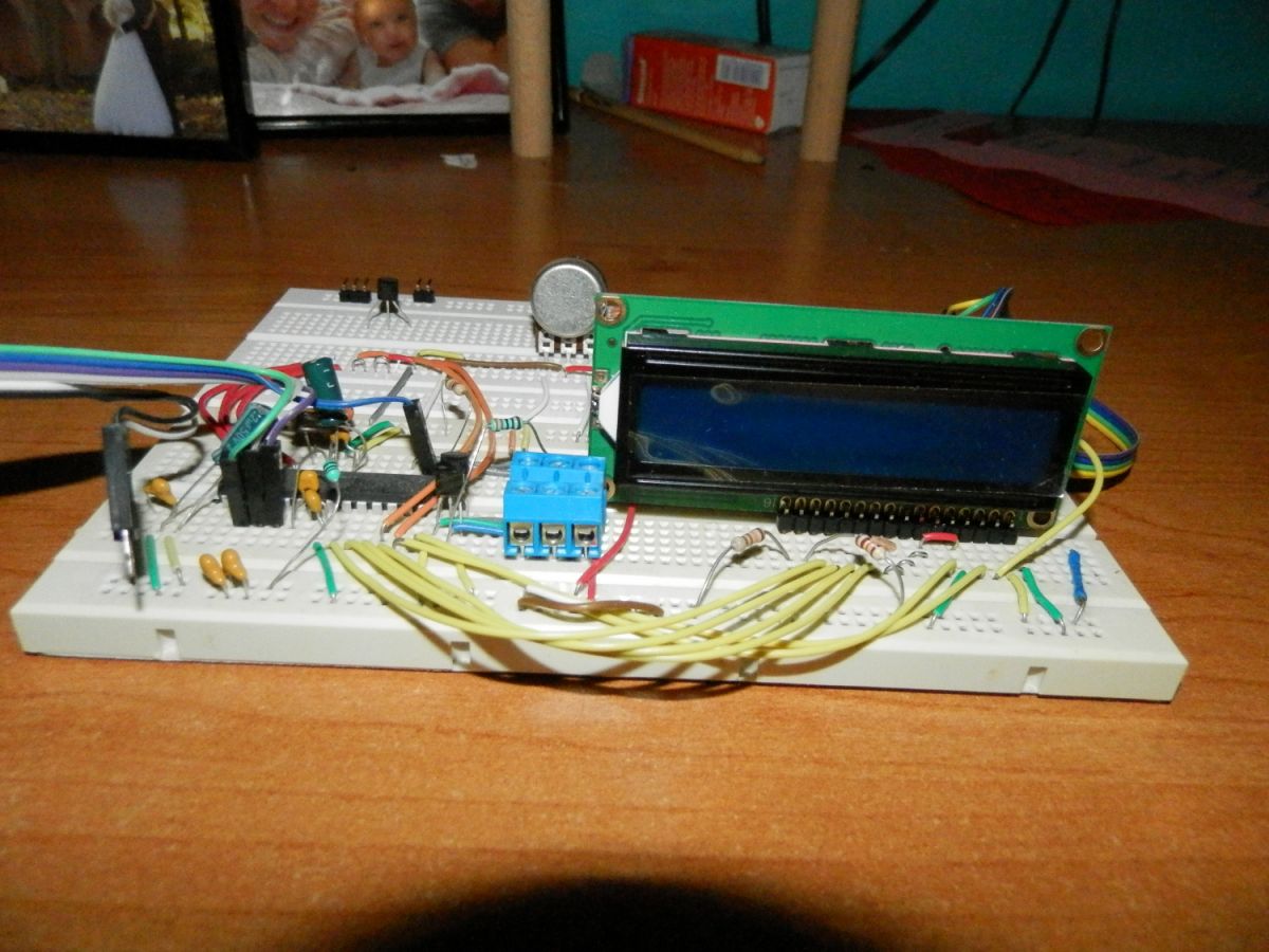

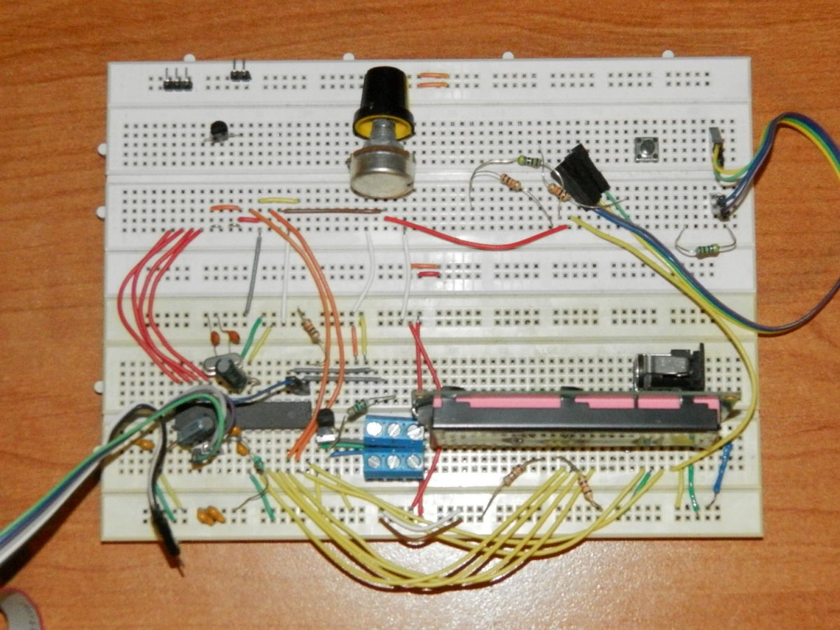

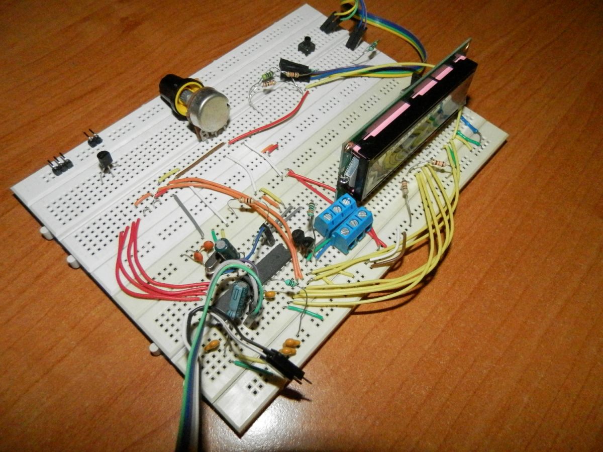

    Jak nie jeden początkujący mam problem z wyświetlaczem LCD. Któryś raz już próbuję podejść do próby odpalenia wyświetlacza LCD. Najpierw próbowałem na I2C, ale nie udało mi się nic wyświetlić. Stwierdziłem że mam problem ze znalezieniem odpowiedniej biblioteki pod Bascoma albo brakiem umiejętności programowania na I2C. Więc spróbowałem na zwyczajnym wyświetlaczu LCD, na początku miałem nie powodzenia ale w końcu udało mi się wyświetlić jakiś napis, następnym krokiem miało być wyświetlenie zmiennej i od tego momentu zaczęły się schody, bo wyświetlacz nic już nigdy nie pokazywał, ani zmiennej ani tekstu. Po dwóch latach stwierdziłem że kupię inny wyświetlacz (bo może tamten spaliłem) i podłącze go pod inne porty, ale efekty niestety nadal ten sam. Może wy mi powiecie czy coś źle podłączam, albo źle programuję.

    Witam !
    Usuń to z programu:
    $sim
    Pokaż schemat.
  • #3 19214563
    rafaello13
    Dzięki :)
    Takie głupie przeoczenie. Musiałem kiedyś dodać aby coś przesymulować i o tym zapomniałem. Najciemniej pod latarnią :shii:
