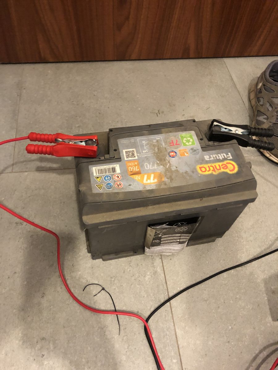

    W dniu dzisiejszym odebrałem nowo zakupiony prostownik do naładowania mojego akumulatora. Po podłączeniu, wskazówka przeływu prądu ani drgnie - cały czas znajduje się poniżej 0. Manewrowałem przyciskimi, ale cały czas to samo.
    W załączniku zdjęcia podłączenia.
    Brak reakcji prostownika po podłączeniu do akumulatora CENTRA - uszkodzenie? Brak reakcji prostownika po podłączeniu do akumulatora CENTRA - uszkodzenie?
    Czy może to oznaczać, że prostownik jest uszkodzony?

    Dysponujesz miernikiem, woltomierzem lub żarówką 12V z przewodami?
  • #3 19214513
    Mierzejewski46
    Poziom 37  
    Sam możesz sprawdzić bezpiecznik. Ten 50 A. Ten drugi pewnie dobry bo zasilanie jest. Jeśli nowy to odeślij.
    tak, mam miernik
    Bezpieczniki sprawdzone i jest ok.

    Jakie jest napięcie na zaciskach aku?
    ok. 11,62V

    Czyli napięcie akumulatora. Przełącznikiem min. max. sprawdzałeś??

    A na wyjściu prostownika, bez podłączonego akumulatora, jakie jest napięcie?
    Przy okazji bezpiecznik 5A wykręć i sprawdź czy nie jest przepalony.
    Przy załączonym 12V na prostowniku, było coś ok. 5.60V
    tak, nic nie ruszyło.
    Tak jak pisałem bezpieczniki OK.

    Biorąc pod uwagę opis tego prostownika, zamieszczony na TEJ stronie mam ogromne wątpliwości co do prawdziwości danych.
    Można tam bowiem przeczytać m. in.
    "PRĄD ZNAMIONOWY WYJŚCIOWY: 30A"
    Patrząc na przewody wyjściowe widoczne na zdjęciach...
    wyglądają troszkę zabawkowo dla 30 Amperów :-)
    tak, to ten prostownik. Szczerze mówiąc nie spodziewałem się nie wiadomo czego, chciałem tylko naładować ten aku. Zastanawiam się czy może być cos nie tak z samym aku? I czy możliwe by było, że wskazówka prądu nic by nie ruszyła?

    Pierwsze pytanie to z jakim akumulatorem masz do czynienia (jego stan/napięcie). Po drugie to warto zajrzeć jak ma się bezpiecznik. A po trzecie warto by coś pomierzyć. I wreszcie co na ten temaat mówi instrukcja użytkowania?

    Skoro prostownik jest nowy, to trzeba go reklamować, bo wszystkie znaki na niebie i ziemi wskazuję że nie jest sprawny. Jak ma gwarancję to lepiej nie rozbierać i nic z nim nie kombinować dalej.
