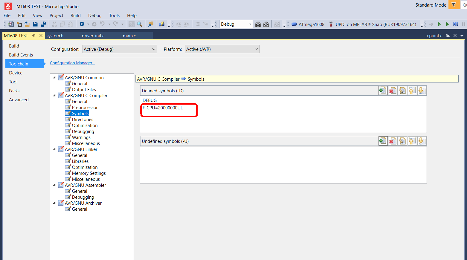

    Najczęściej taka sytuacja występuje gdy zdefiniowane w kodzie F_CPU nie pokrywa się z rzeczywistym zegarem. Swoją drogą, to F_CPU w kodzie definiuje się w innym miejscu:
    Niewłaściwe działanie funkcji _delay_ms(500) na Atmedze328P w Atmel Studio 7
    Niemniej, co byś nie wpisał w F_CPU, to musi się to pokrywać z rzeczywistym ustawieniem zegara w procesorze.

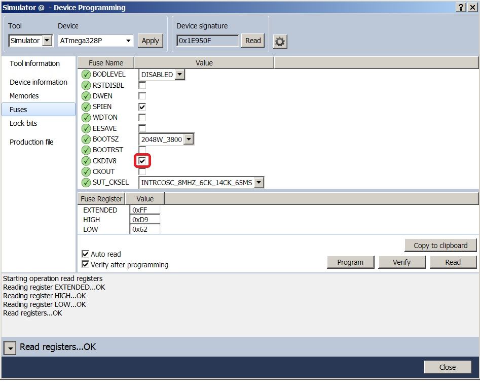

    #3 19215368
    landy13
    Tego ptaszka musisz odznaczyć.
  • #4 19215870
    Quattro1928
    Poziom 3  
    Zadziałało. Dziękuje za pomoc.
