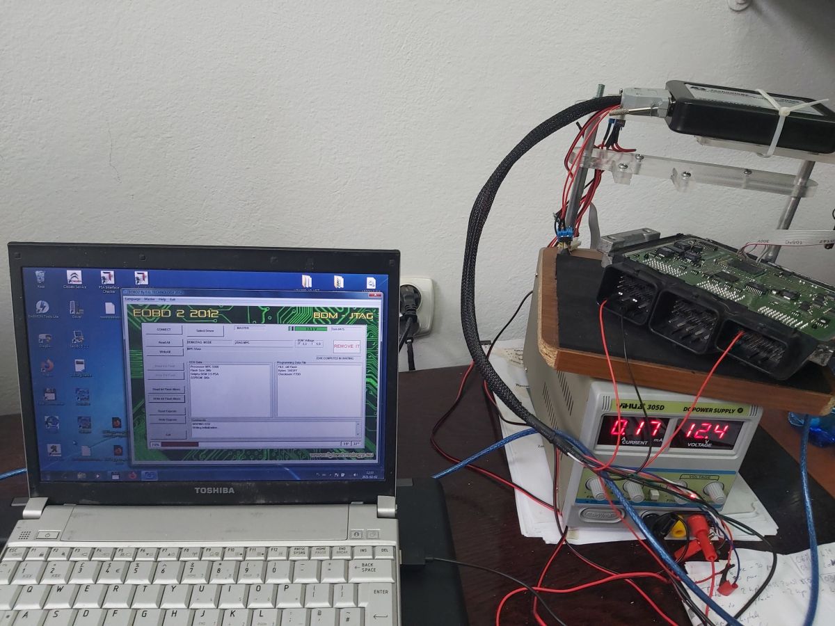

    Problem z odczytem JTAG ECU - dochodzi do 36% i wyskakuje błąd......
    Ktoś orientuje się czy sterownik nadaje się już tylko do kosza ??

    Okazało się, że złączka 10pin na tym kolorowym 10 żyłowym kablu była odwrotnie zaciśnięta czyli pin 1 był na pin 10.
    Czy to mogło uwalić ten sterownik ??
    Teraz nie wykrywa go a odpięcie zasilania ze sterownika skutkuje wykryciem i przy 9% wyskakuje ten błąd.

    Już go wcześniej ogarniałem tym Galleciakiem, zrobiłem Virgine po czym sparowałem z samochodem - jednak okazało się, że nie do końca pasuje on z tym samochodem (błędy w ASB, hamulcu elektrycznym i ESP) i faktycznie nie wszystkie numery się zgadzały więc poszedł do szafy ...... Ostatnio po dłuższym czasie postanowiłem go ponownie przeflashować na Virgine i sprzedać jednak przy stawianiu całego sprzętu do JTAG na odwrót zacisnąłem kostkę 10cio pinową na kolorowym kabelku....... Kusi mnie aby sprawdzić to ECU na samochodzie - raczej nic nie powinien popsuć - co najwyżej nie odpali ......... czy jednak może narobić bałaganu ???

    W dniu dzisiejszym sterownik podpięty do auta - pali normalnie, soft przez ODB się zgrywa jak i wgrywa zpowrotem bez problemów..... czy ktoś ma schemat gdzie można się podpiąć celem ominięcia złącza serwisowego JTAG MPC55xx. ? - może tu już coś nie łączy.

    Ok - jest już komunikacja ze sterownikiem po JTAG. Winne było zwarcie dwóch lini taśmy przesyłu danych (kolorowej)
