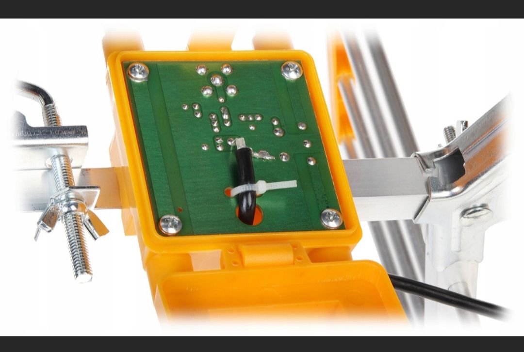

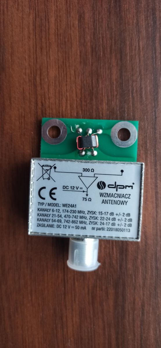

    Witam. Zakupiłem wzmacniacz antenowy tego typuPodłączenie wzmacniacza antenowego do niepasującej anteny - możliwości poprawy odbioru
    I chciałem podłączyć do tej anteny ale widzę ,że bedzie problem bo nie pasuje. Podłączenie wzmacniacza antenowego do niepasującej anteny - możliwości poprawy odbioru Podłączenie wzmacniacza antenowego do niepasującej anteny - możliwości poprawy odbioru
    Jest możliwość podłączenia tego wzmacniacza by poprawić odbiór?

    patrimex napisał:
    syntezatora
    W technice antenowej występują symetryzatory!
    Ten dopuszkowy DPM do tej anteny nie nadaje się.
    Do tego typu anten można zastosować tylko wzmacniacze montowane na przewodzie (tzw. przelotowe, liniowe) lub na maszcie.

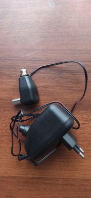

    Mam wzmacniacz który jest podłączony do wtyku antenowego przy tv ale i tak nie odbierają mi kanały tvp i z muxu 8, myślałem że ten symetryzator pomoże.
  • #4 19215512
    _kli_
    Poziom 40  
    Jaki? Czy nie jest to aby zasilacz? Wrzuć zdjęcie.
    patrimex napisał:
    syntezator
  • #5 19215514
    patrimex
  • #6 19215536
    _kli_
    Poziom 40  
    To jest zasilacz antenowy, a nie wzmacniacz. On sam nic ci nie da. Używa się go do zasilania wzmacniaczy.
