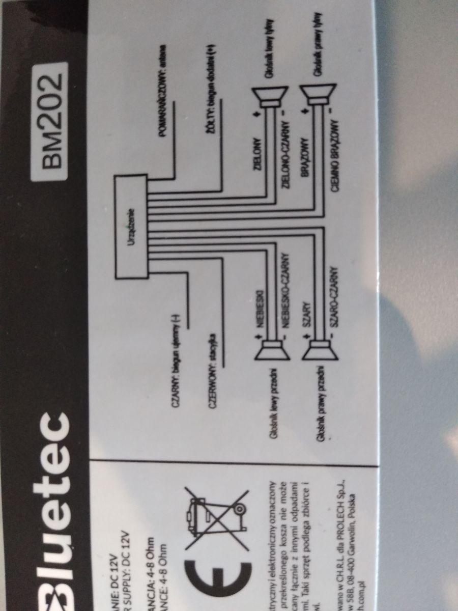

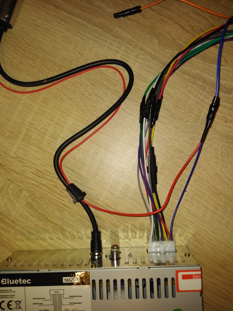

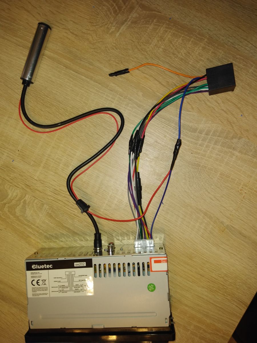

    Witam, niedawno kupiłem punciaka 2 2002r, i chciałem wymienić w nim radio na nowe.. kupiłem na allegro radio bluetec, nową kostkę i dodatkowo ( bo jakość sygnału na starym radiu była kiepska) wzmacniacz sygnału antenowego blow ws 629. Oczywiście wcześniej poczytałem co nieco i tak jak z połączeniem kabelków z radia do kostki nie miałem problemów to zastanawia mnie prawidłowośc podłączenia wzmacniacza .... Mój ma kabelek czerwony, a wszędzie pisze żeby podpiąć pod niebieski czyli zasilanie anteny.... (Tak też zrobiłem), czy dobrze? Czy ma jednak być do koloru czyli czerwonego? Wstawiam zdjęcia... Będę bardzo wdzięczny jeżeli ktoś potwierdzi tylko czy dobrze to zrobiłem... Radia jeszcze nie podłączyłem... Aaaahaa i jeszcze jedno czy ten pomarańczowy kabelek (illumiantion) ma tak zostać? Wymiana radia w Punto 2 2002r. na Bluetec - podłączenie wzmacniacza sygnału antenowego Blow WS 629 Wymiana radia w Punto 2 2002r. na Bluetec - podłączenie wzmacniacza sygnału antenowego Blow WS 629 Wymiana radia w Punto 2 2002r. na Bluetec - podłączenie wzmacniacza sygnału antenowego Blow WS 629

    Dobrze - będzie działał po włączeniu radia tylko.
    Illumination służy do regulacji podświetlenia radia z poziomu pokrętła na desce odpowiedzialnego za ściemnianie oświetlenia i zegarów.

    gumisie
    Tak ma zostać.
    Reszta również jest OK.
    Tak jest dobrze.
    Gdybyś podłączył pod czerwony, wzmacniacz załączał by się po włączeniu stacyjki (po co?).
    Teraz wzmacniacz włączy się dopiero po włączeniu radia.
    Tak, radio chyba nie posiada tej funkcji.
