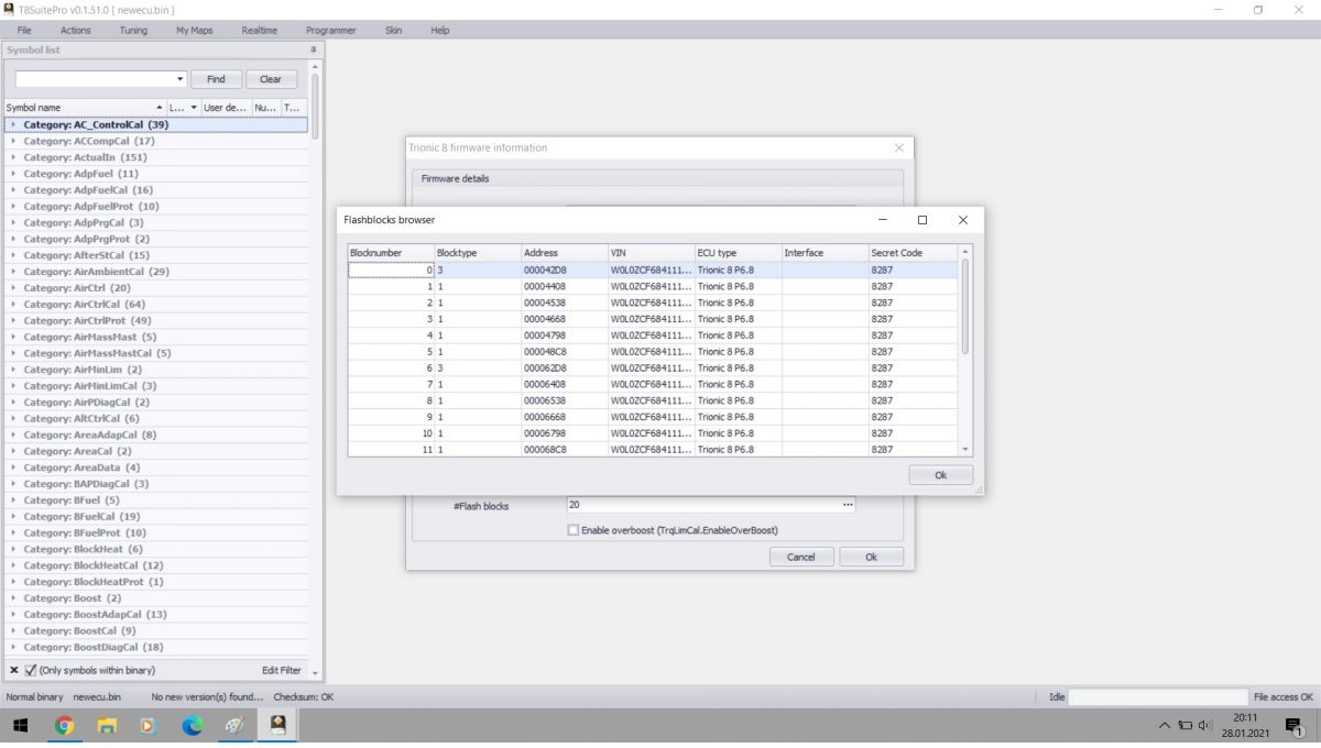

    Witajcie potrzebuje zrobić kodowanie modułu w saabie 9-3 2007r ale opcom prosi o pin .
    odczytałem wsad epromu z ecu , jest opcja na odczytanie go z niego ?

    Sivyx
    Jak wprowadzam w błąd, to przepraszam niech ktoś poprawi. Nie masz może całego zrzutu z ecu? Coś mi się kojarzy, że program T8suite pokazuje PIN. Przy okazji stage1 se machniesz:)
    Actions/firmware info, na dole masz #flash blocks, klikasz obok w ... i po prawej w ostatnim słupku masz secret code.

    Sivyx
    Na szybko sprawdziłem, u mnie tak to wygląda.

    zinek
    U mnie ten pin nie pasuje :)
  • #7 19217273
    Sivyx
    Szczerze, to tylko w swej pamięci:) miałem, że taką opcje widziałem. Jak napisałeś wygrzebałem gdzieś jakiś dump zarzuciłem, żeby se przypomnieć gdzie to widziałem. Przed chwilą na zagramanicznym forum znalazłem wątek, jak ktoś z dumpa wyliczył PIN, ściągnąłem dump wrzuciłem w t8suite i się zgadzało. Druga kwestia, że na podaniu PINu wątek staną w miejscu.
