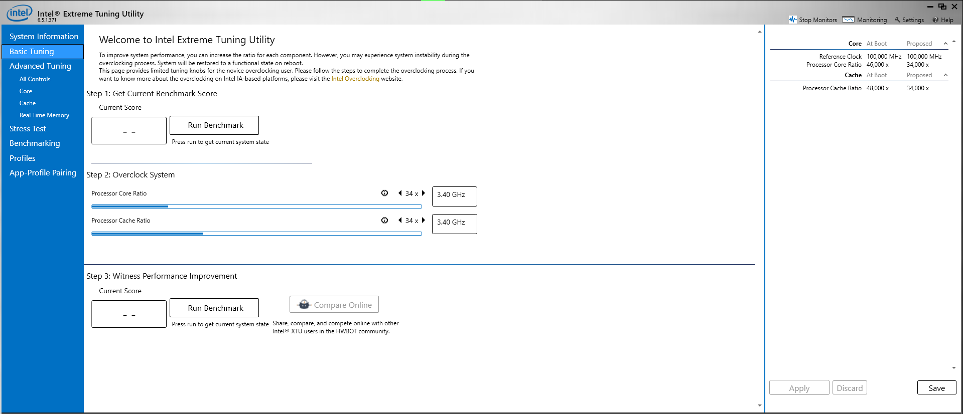

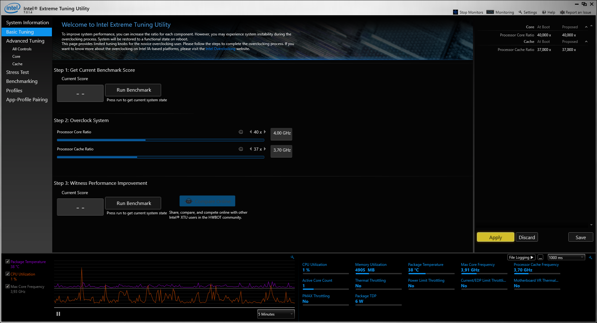

    No tak, ale nie bardzo wiem co zmieniać, :P znaczy no ogólnikowo to wiem, że taktowanie co 0.1 zwiększać, ale co z napięciem, itp. :(
    Jak bezpiecznie podkręcić procesor i3-8350k? Potrzebna instrukcja krok po kroku. Jak bezpiecznie podkręcić procesor i3-8350k? Potrzebna instrukcja krok po kroku.
    I teraz zwiększać tylko core o 1 i testować? Czy coś jeszcze?

    Do autora - nie wchodź w Advanced, po co?
    Na "Step 2" ustaw np na początek 45x (4.5GHz) na rdzeniu i cache.
