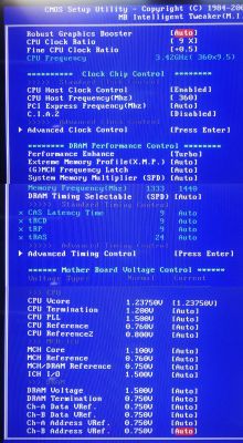

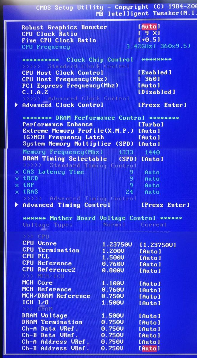

    Załączam zdjęcia mojego biosu:
    Xeon x5460 na s775 - Overclocking jak podnieść powyżej 3.42GHz na GA-EP45T-EX
    Czekam na odpowiedzi i Pozdrawiam! Xeon x5460 na s775 - Overclocking jak podnieść powyżej 3.42GHz na GA-EP45T-EX Xeon x5460 na s775 - Overclocking jak podnieść powyżej 3.42GHz na GA-EP45T-EX Xeon x5460 na s775 - Overclocking jak podnieść powyżej 3.42GHz na GA-EP45T-EX

    Fsb zwiększyłam z domyślnego 333 do 360 i właśnie chciałam zacząć podnosić napięcie, by dalej pracował, lecz po podniesieniu o jedno w górę system nie wstaje już...
    RAM sam się przetaktował z 1333 na te 1440 ze zmianą CPU z 333 na 360. Na zdjęciach biosu widać to przecież.

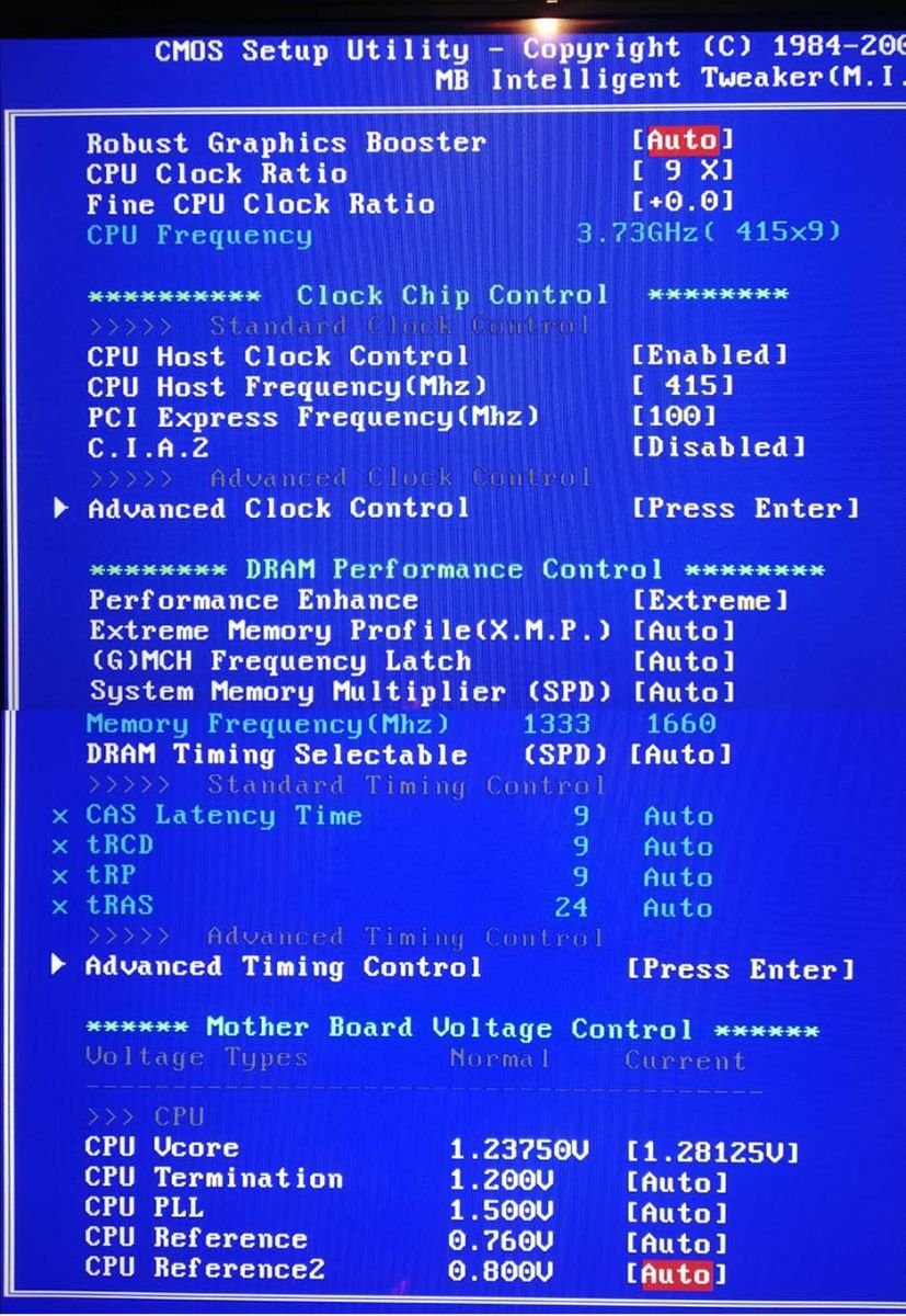

    Udało się przeskoczyć granicę dzięki Twoim poradą, Dra98. Bardzo dziękuję.
    Doszłam tą metodą do 3.74GHz na mnożniku 9 i 415MHz :)
    Lecz niestety to jest max, ponieważ gdy staram się podnieść do 420MHz to niestety nie startuje...
    Podnosiłam napięcie nawet ciut powyżej 1.3v ale nadal nie chciało ruszyć. Mogłam jeszcze bardziej napięcie podnieść ale wolałam nie ryzykować stawiać zbyt dużego napięcia bez ustawiania tych innych napięć, które nie wiem co i jak...
    Teraz pytanie co zrobić by dalej podbić i żeby ruszył?

    Performance enhance ustaw na standard, nie extreme.
    Ustaw na stałe mnożnik dla pamięci. Timingi można zostawić na 9-9-9-24 pamięci mają spory zapas jeszcze.
    Jak jest ściana przy FSB 420 napięcie MCH zwiększ o 0.05V.
    Mnożnik zostaw 9.5 (9.0 + 0.5 wg oznaczeń Gigabyte), chyba nam zależy na OC procesora, a nie na rekordach prędkości FSB.

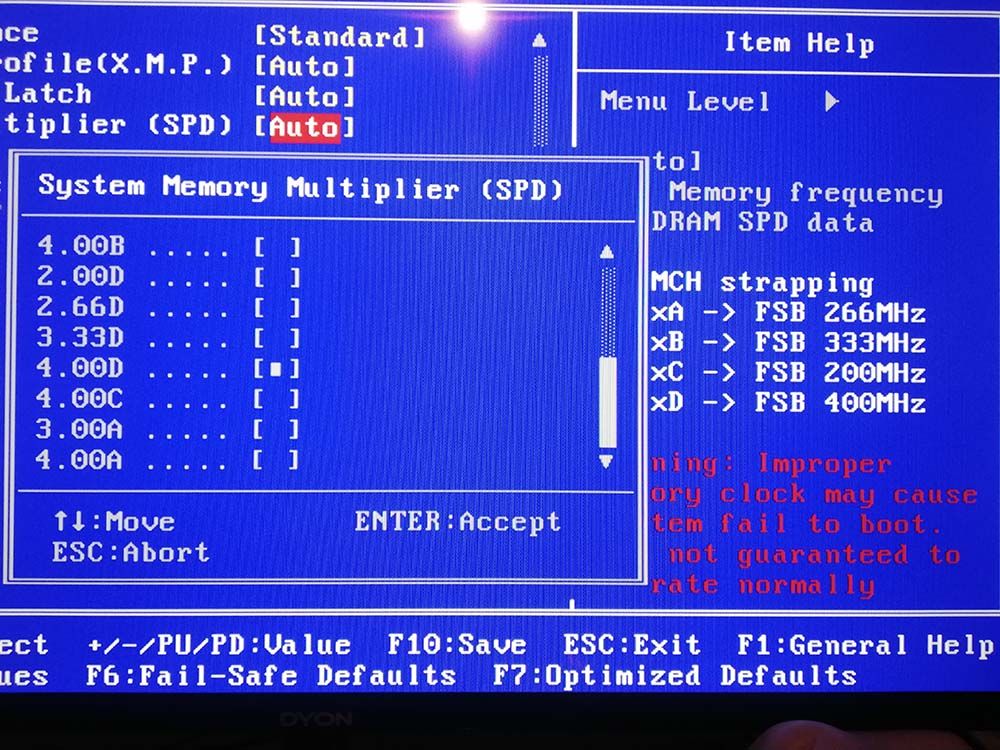

    - mnożnik pamięci RAMu jaki ustawić? 4.00D??
    mam takie do wyboru:
    - napięcie MCH mam zwiększyć na obecnych ustawieniach tj. mnożnik 9 i szyna 415 a potem podnosić dalej szynę i patrzeć czy zatrybi z podniesionym MCH, czy z powrotem ustawić mnożnik 9.5 jak pisałeś, szynę podnosić od 400 czy mniej i wtedy ten MCH podnieść? - Jedno z dwóch..
    BTW. W filmiku poniżej gość ma ustawione na 2.00D czemu nie wyżej, tylko specjalnie zaniża ramy?
    https://youtu.be/hHpHX2IGhFA?t=675
  • #8 19219877
    sylweksylwina
    Moderator - Komputery Serwis
    Może ma kiepskie pamięci dlatego niższy mnożnik ustawia dla pamięci, albo jego MCH nie daje rady z takim taktowaniem pamięci... Może zróbmy tak. Obniż mnożnik do 6. Czyli chyba najmniejszą wartość. Nie ruszaj napięcia Vcore.
    Mnożnik RAM ustaw na 4.0D leć w górę z FSB. Zwiększając napięcie MCH. Najlepiej testując stabilność z grubsza memtestem. Jak dojdzie do granicy stabilności i napięcie MCH będzie zbliżać się do 1.4V można cofnąć kilka MHz z FSB i zacząć zwiększać mnożnik do 9.5 zwiększając przy tym Vcore.

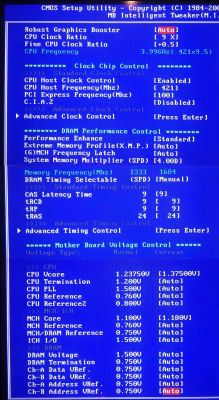

    Chłopcy wielkie dzięki za pomoc a w szczególności sylweksylwina! mam ponad 4GHz!! :D
    @sylweksylwina, zastosowałam się do Twoich porad i zrobiłam to na logikę. Ustawiłam wyższe napięcie o ciut w MCH, mnożnik CPU na 9.5 i jechałam w górę z szyną no i po parunastu próbach osiągnęłam to, co na zdjęciu :) Musiałam podnieść jeszcze o jedno w MCH i chodzi bez blue screenów.
    Btw. Miałam wiele razy blue screeny bo ustawiałam max granicę aby ładowało system stabilnie i popsuło mi sterownik myszy. Musiałam robić przywracanie systemu ale już wszystko ok...
    Jak sądzisz? tak mam zostawić czy może jeszcze coś zmienić?

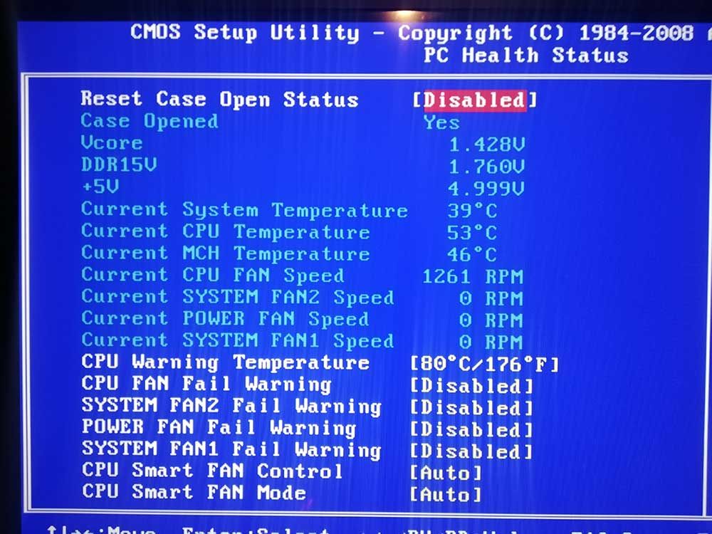

    Podnosiłam prawie do 1.46 Vcore w BIOSie, System normalnie rusza a podczas sprawdzania stabilności cały czas sypało się BSOD'em w programach OCCT i Prime95 po parunastu sekundach testu.

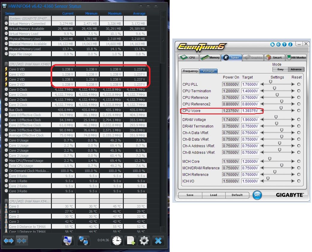

    Odkryłam właśnie że coś chyba blokuje przeskok na wyższy Vcore albo coś źle pokazuje, ponieważ w Windowsie we wszystkich programach diagnozujących pokazywało jak jeden mąż 1.36 Vcore ale już w BIOSie pokazuje inaczej, ile ustawiłam po swojemu, czyli te ~1.46... O co chodzi?
    Co w takim razie blokuje? nie mogę napięcia podnieść powyżej 1.36??
    #15 19222233
    sylweksylwina
    W programie np HWiNFO napięcie pod pozycją opisaną nazwą CPU to jest VID. Niżej będzie pozycja z nazwą płyty i czujnikami podłączonymi do SuperIO. Tam będzie podany rzeczywisty Vcore. Prawdopodobnie u ciebie MCH nie jest stabilny. Podbij tymczasowo napięcie MCH do 1.4V jak nic nie podziała obniż mnożnik dla RAM, bo nie ma sensu o więcej ustawiać dla działania 24/7.

    Znalazłam teraz prawidłowe napięcie np. w takim EasyTune6, Który używam do ustawienia obrotów wentylatora CPU. No i jest tam to, co ustawiam. Nawet w HWiNFO pokazuje to samo co wszystko... btw. używam także AIDA64 Extreme i tam to samo... Jedynie ten staruszek Easy Tune pokazuje dobrze.
    Kombinowałam jak radziłeś i gdy podbiłam MCH do 1.4V a na Vcore było ~1.45V
    system ruszył, lecz BSOD po kilkunastu sekundach testu w programie.
    Potem obniżyłam mnożnik RAM z 4.00D na 3.33D PLUS tamte ustawienia czyli MCH 1.4V & ~1.45 Vcore - System ruszył ale też BSOD w programie...

    Przecież mówiłem że to jest VID, nawet w HWINFO podpisane jest że to VID, Vcore rzeczywiste jest w innym miejscu, niżej.
    Prawdopodobnie CPU nie daje rady przy tym taktowaniu i napięciu, wątpię że to płyta się poddała przy tym FSB, zwłaszcza przy napięciu MCH 1.4V.

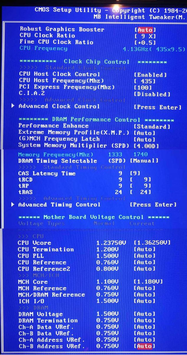

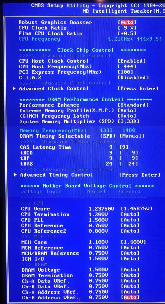

    Sprawa wygląda następująco:
    Musiałam coś machnąć wczoraj, jak ustawiałam tamte elementy o których mówiłeś, ponieważ na upartego postanowiłam jeszcze raz spróbować z tymi ustawieniami, tj.
    FSB: 435
    Vcore: 1.45v
    MCH: 1.4v
    Dzielnik RAM: 3.33D
    I o dziwo system ruszył i nie sypało już BSOD'ami, ani setkami tysięcy błędów w programie OCCT. Tylko kilka naliczyło podczas testowania CPU i tyle. System powiedzmy stabilny był :D
    Oczywiście jak to ja nienasycona zaczęłam podnosić jeszcze fsb by zaokrąglić do 4.2GHz i wiesz co? Udało się bez problemu, tylko musiałam jeszcze podnieść Vcore oczywiście.......
    Mam teraz takie coś :crazyeyes:
    Testowałam wczoraj i dziś stabilność na tych 4.22GHz i wszystko jest w porządku :D na OCCT wszystko jest wzorowe bez błędów, tylko jedynie jak robię test wszystkiego na raz na full, by przetestować czy zasilacz daje radę to niestety po kilku minutach pewnie dostaje zadyszkę i zaczyna sypać setkami tysięcy błędów (oczyw. bez żadnych wywalań programu, czy BSOD'ów). Pewnie PSU 600 ma za mało mocy, bo sama GTX 1080 bierze bardzo dużo w tym teście plus ten podkręcony mocno CPU. Nie sądzę by był to problem, bo takie duszenie 100% ze wszystkiego bez przerwy na raz nie zdarzać będzie mi się podczas mojej pracy. Ewentualnie czasem przez chwilę jedynie na UE4.
    Druga sprawa to gdy robię test CPU na Prime95 (Smallest FFTs) to wszystko idzie dobrze a po kilku minutach wywala jedynie robotnika na czwartym rdzeniu (#3) i jest error ale pozostałe trzy lecą cały czas bez problemu. Dochodziło do zestawu 10k, wszystko passed i szło dalej, więc wyłączyłam test bo temperatury odstraszały, by dalej testować.
    Czuję że powodem wywalenia tamtego robotnika może być temperatura, ponieważ dochodziła do 78stopni... Na innych rdzeniach też było po ~78-77. Zdaję sobie sprawę że to dużo... Poustawiałam sobie już alarmy na 75 bo to max absolutny...... Dzięki także za wzmiankę o HWiNFO, trafnie pokazuje zegary, temperatury i inne dane. Taki CPUID HWINFO pokazuje zawyżone o 15 stopni nieprawidłowe temperatury a z niego zawsze korzystałam ale już poleciał do kosza...
    Jak już o temperaturach mowa:
    40-45 spoczynek
    50-58 praca lekka
    58-70 praca intensywna
    71-73 praca bardzo intensywna
    75-78 szczyt
    Stabilna praca na tym obecnym configu prawdopodobnie zmienia kolej rzeczy a więc jeśli uważasz, że coś jest nie odpowiednie w ustawieniach i zmieniłbyś coś to bardzo proszę podziel się ze mną tym.
    Jestem już bardzo zadowolona z obecnego configu, lecz wolałabym, by było mniejsze MCH i ciut mniejsze Vcore, by były mniejsze temperatury. Niestety gdy obniżam o jedno oczko albo MCH albo Vcore to już w programach testujących sypie większą ilością błędów na testach CPU. Zostawiłam w takim razie tak, jak jest, lecz jeszcze przydało by się, by może podwyższyć taktowanie RAM na chociaż 1600 ale jak? podnieść timingi z 9 9 9 27 na 10 10 10 27?? Nie wiem dlatego pytam. Wolałabym także obniżyć napięcie na nich, bo w tej chwili wynosi 1.760v (o ile nie mylę teraz czegoś, jest tam napisane DDR15V) a dopuszczalne u nich to bodajże 1.650v na zegarze 1866MHz. Jeśli się nie da zejść z napięciem to czy takie zawyżone nie uszkodzi RAM'u? czy po prostu będzie się bardziej grzać i tyle. Co?

    A co do Twojej uwagi, że prawdziwe napięcie CPU jest niżej w HWiNFO to łap screen:
    Także w tym programie pokazuje nieprawdziwe napięcie a innego już tam napięcia nie ma wypisanego. Nadal EasyTune tylko pokazuje dobre. To jest dla mnie bardzo dziwne...
    FSB: 435
    Vcore: 1.45v
    MCH: 1.4v
    Dzielnik RAM: 3.33D
    To nie są wartości które zagwarantują długotrwałą bezawaryjną pracę podzespołów. Wysokie Vcore i wysoki MCH. Jak bym tak sprzętu nie katował.
    Jakikolwiek błąd to OC do d***. Ten zasilacz to aż nadto do OC tego CPU i tej konfiguracji. Nie tu leży problem, tylko prawdopodobnie w niestabilnym MCH.
    Temperatury nie są tu raczej problemem. J.W. OC niestabilne tzn do niczego. CPUID jak już HWMonitor, nie HWiNFO.
    Target to target, EasyTune pokazuje co ustawione jest w BIOS, śmiem twierdzić że właśnie pomiar zaznaczony w HWiNFO jest zbliżony do rzeczywistego napięcia najbardziej, ale to można miernikiem zweryfikować.
    Areez0na napisał:
    Aha a czy takie temperatury NB są nie za duże? czy mogą jeszcze być?
    Ujdzie jeszcze, ale 50 bym nie przekraczał, lub zamontuj większy radiator z zestawu od płyty głównej, jak nie masz założonego i posiadasz takowy.
