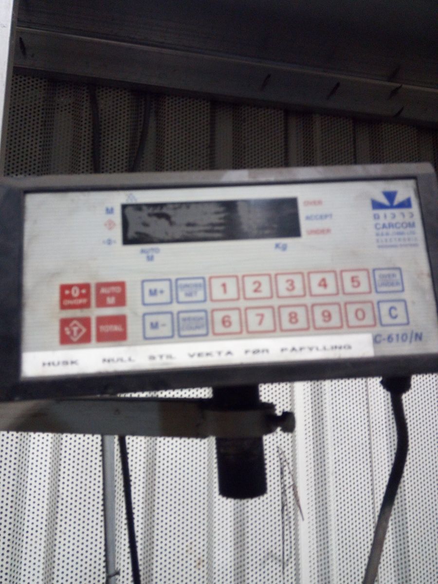

    Moje pytanie dotyczy podłączenia tensometru do wskaźnika wagowego.Czy tensometry są wszystkie takie same (uwzględniając ich maksymalne obciążenie) tzn. czy podłączając tensometr o maksymalnym obciążeniu 100kg i podłączając tensometr o obciążeniu np.30 kg wskaźnik pokaże jednakową wagę ? Czy każdy tensometr wymaga indywidualnej kalibracji ?
    Pytam ,ponieważ posiadam wskaźnik wagowy firmy CARCOM C-610/N był zamontowany w wadze do palet,chcę go wykorzystać do pomiaru wagi wsadu w galwanizerni. Podłączyłem tensometr na próbę 30kg wskaźnik się wyzerował (prawidłowo podłączyłem) ale po obciążeniu pokazuje "coś" widać ,że wraz z obiciążeniem tensometru "waga" wzrasta,ale nie wydaje mi się żeby wskazania były prawidłowe,bo niewielkim naciskiem na tensometr wskazanie wynosi 500kg. Więc jak to jest?

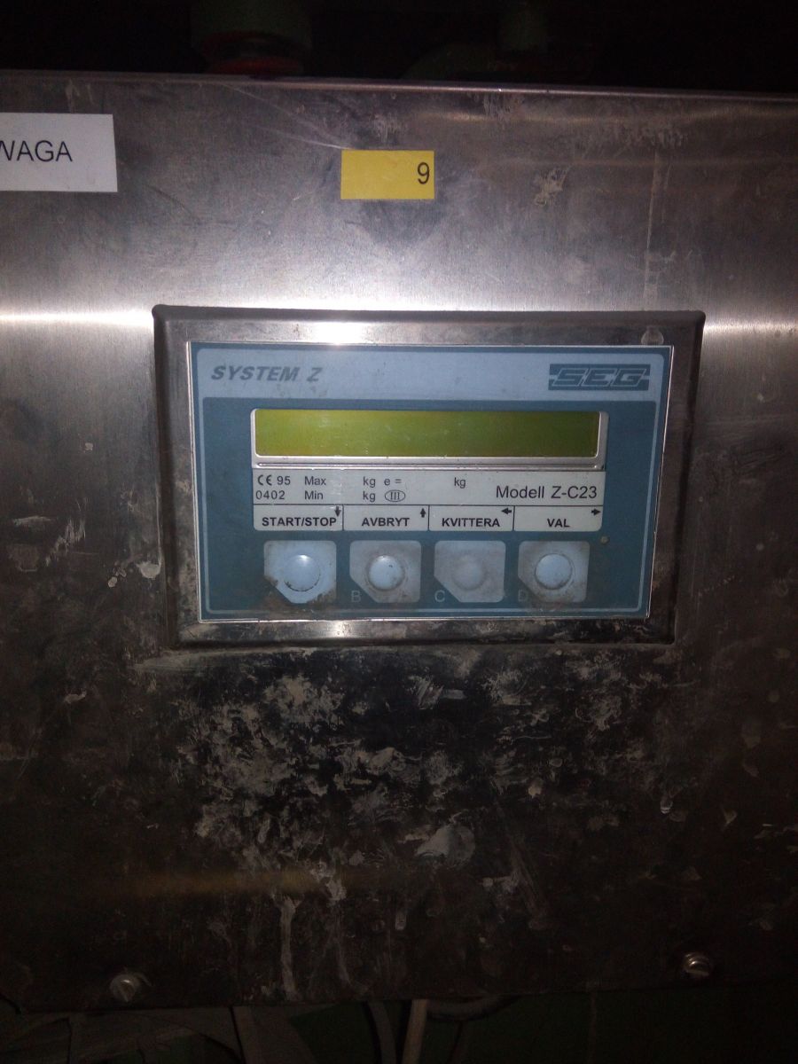

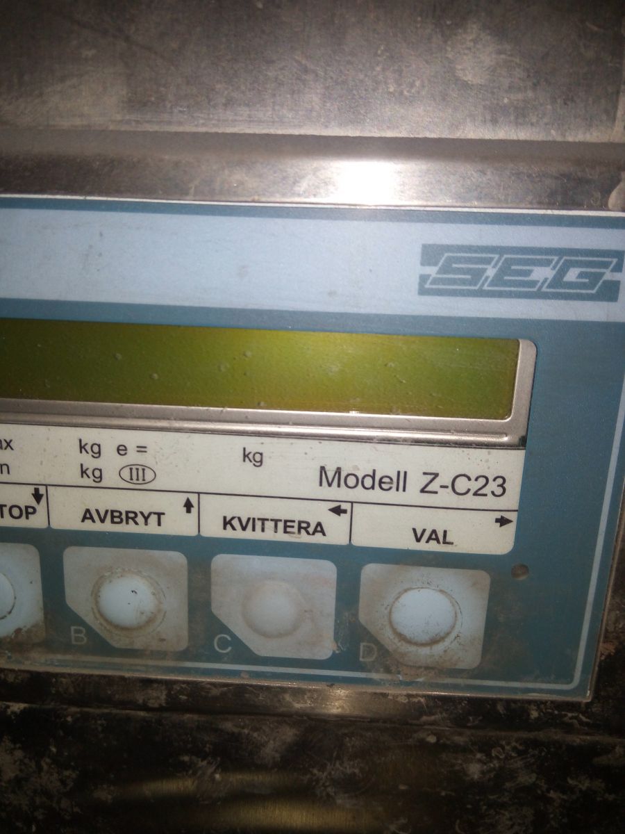

    Poszukuje tez dokumentacji wagi wyżej wymienionej ,lub do wskaźnika wagowego SEG Z-C23

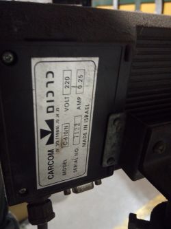

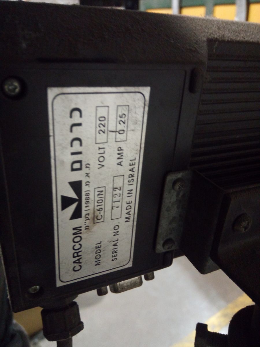

    Wskaźniki są chyba produkcji izraelskiej,a na pewno ten CARCOM
    Miernik poprzednio był skalibrowany zapewne z 4szt. czujników 1000kg.
    Musisz skalibrować go na nowo z innym czujnikiem.
    Trochę egzotyczny ten terminal, więc albo zapytasz producenta bezpośrednio o instrukcję, albo poszukasz w necie tak samo wyglądającego terminala bo prawdopodobnie jest to nic innego jak brandowana marka znanego producenta.

    Wskaźnik wagowy pochodzi z linii do proszkowej galwanizacji.Cała linia jest właśnie produkcji izraelskiej i technologia opatentowana.Linia już nie pracuje i wspomniane wagi chciałbym wykorzystać w innej aplikacji.Problem mam właśnie z dostępem do dokumentacji.nie wiem nawet jak wejść w menu programowania.Wskaźnik wagowy wyglada bardzo solidnie i jest w doskonałym stanie.Ta druga waga SEG też wyglada bardzo solidnie ,jest w metaloej obudowie.

    Do SEG'a dostepne są instrukcje do nowszych modeli i pewnie sposób kalibracji jest podobny. W wersji "Systam A2" są też cztery klawisze "ABCD", tylko w innym ułożeniu.
  • #6 19219252
    Volume
    Przekopałem chyba cały internet i właśnie do tego SEGa nic nie znalazłem.
    Ale dzięki bardzo bo kluczem do znalezienia dokumentacji jest SEG "systam A2".
    Dzięki.
    Nadal jednak poszukuje dokumentacji do CARCOMA ktoś,cos ?
    Ewentualnie dokumentacja do wskaźnika wagowego firmy TAMTRON
