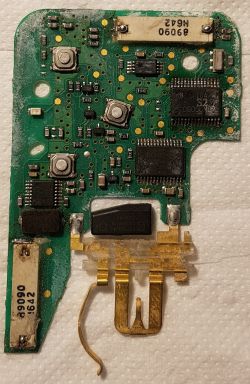

    Witam dotarł do mnie pilot ( stan jak na zdjęciu ) który prawdopodobnie jest uszkodzony lecz ... autko zapala za każdym razem kiedy jest odpalony z rana , później zaczyna się coś krzaczyć i nie zawsze chce odpalić w ciągu dnia informując o źle włożonej karcie do slotu , za entym razem odpali . Ta sama sytuacja jest następnego ranka za każdym razem po włożeniu karty auto odpala itd... . Mam pytanie co do karty . Do czego służą dwie białe cewki skoro w pilocie jest transponder i czy one mogą być powodem takiego zachowania , oczywiście przemierzyłem je , brak obwodu w jednej i drugiej .

    Może się mylę ale ale te cewki są do Hands Free ...

    Tak, te cewki są od Hands Free. Do odpalenia auta wystarczy sam transponder w karcie, bez elektroniki. Elektronika w karcie to pilot + Hands Free. Te karty występują tylko w oryginale. Obstawiał bym raczej coś w aucie.

    Witam . Dzięki za potwierdzenie mojej tezy teraz trzeba będzie szukać chyba dalej
    , ktoś miał podobny problem i przyczyna była w slocie karty tam też jest jakaś elektronika i dodatkowe switche , pzdrawiam
