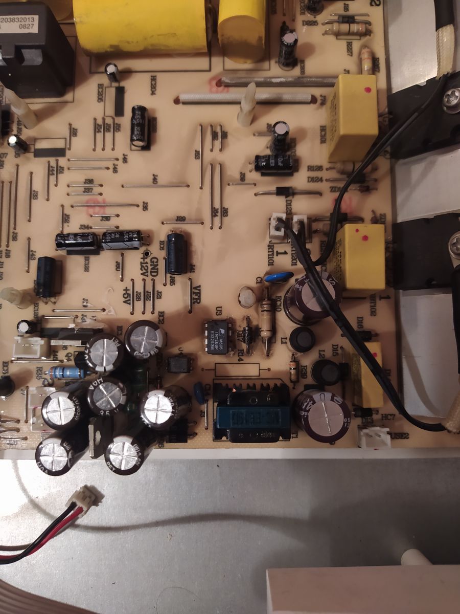

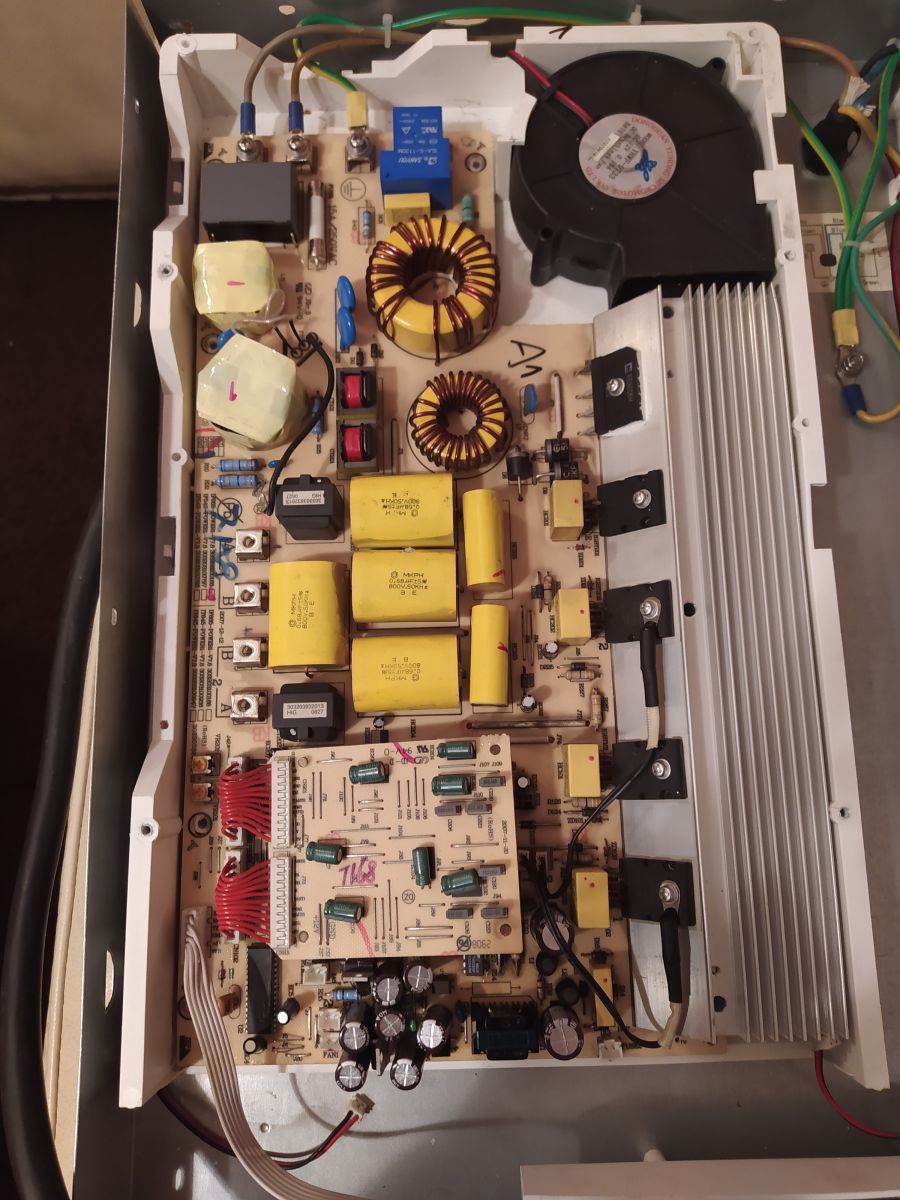

    Mam problem z płytą indukcyjną Candy PVI 640C. Płyta nie wykrywa garnków na lewej stronie. Kondensatory 470µF/25V oraz 10µF/450V jak i wszystkie elektrolity wymienione. Nic to nie dało. Nie ma napięć 12V oraz 5V za przetwornicą. Napięcie jest przed układem TNY268PN z układu już nie wychodzi nic na transformator.
    Płyta się uruchamia, ale tylko połowa grzeje (prawa strona). Po odwróceniu płytki sterującej (czyli tak jakby zamianie modułów płyta wydaje tylko cykliczne piknięcia co ok. 1s przy tym pojawiają się jakieś szczątkowe napięcia na ułamek sekundy. Cyklicznie wraz z tym pikaniem (z buzera płyty). Domniemam, że ten układzik jest pewnie przeładowany i się restartuje.
    Wymieniłem ten układ TNY268PN wraz z PC817. Po włączeniu coś się zadziało negatywnego bo wiele się nie zmieniło, ale pojawiło się zwarcie na stabilizatorze 5 V. Poszukałem źródła zwarcia i okazało się, że uwaliło układ scalony ST72F324K. Zworkami odpiąłem mu zasilanie i skierowałem się w stronę jednak wcześniejszego układu TNY268PN. Mam dwa nowe ze sklepu + ten co wymontowałem. Na wszystkich bez zmian. Na wejściu jest 340V. W linii 5V jest tylko 0,3 V, a na linii 12V jest 0 V.
    Nie rozumiem dlaczego? Może coś jest nie tak z tymi układami co kupiłem (podróbki jakieś?) i dlatego uwaliły mi ten układ. Nawet teraz, gdy zwarcie jest odcięte, układ przetwornicy nadal nie startuje i nie pojawiają się napięcia 12V i 5 V. Może ktoś coś pomoże? Przyznam, że nie odpuszczę tej płycie. Jak się uda przywrócić te napięcia to wtedy poszukam tego układu ST72F324K. Mam drugi moduł, może udałoby się odczytać z niego i wrzucić na nowy.
    Wrzuciłem fotki tego fragmentu:

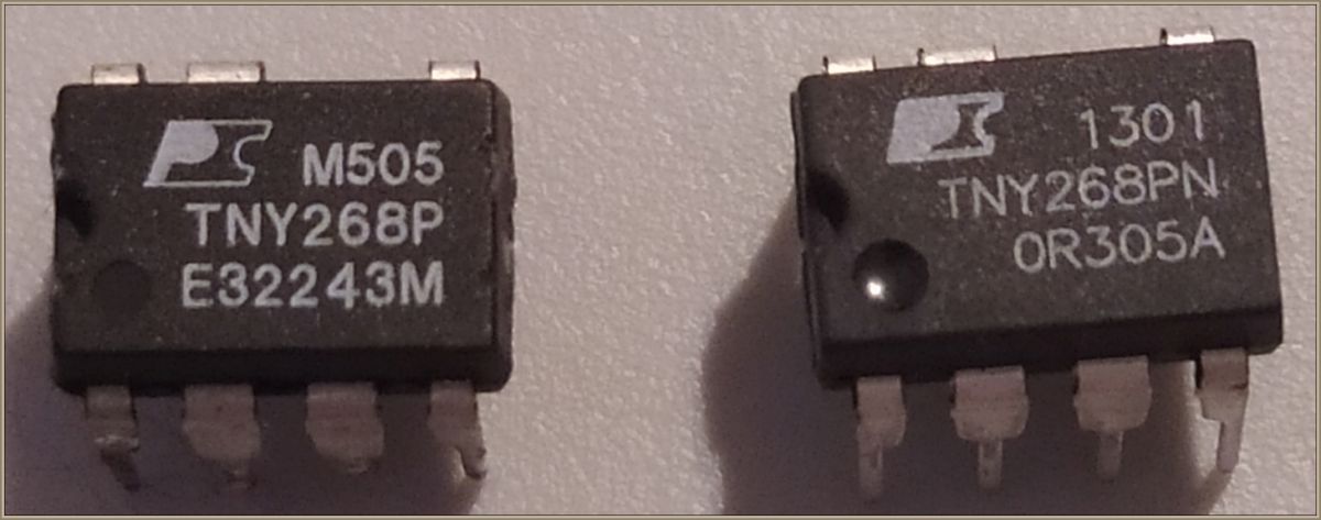

    Ok, przetwornica uruchomiona. Zamówiłem nowy układ TNY268PN. Wyglądem identyczny jak ten działający na sąsiednim module. Przetwornica ruszyła. Są napięcia 12 i 5 V. Wcześniej kombinowałem z tym układem co miałem nowy i kicha. Do układu dochodziło napięcie ale z układu już nic nie szło na trafo.
    Candy PVI640C - Niedziałająca lewa strona płyty indukcyjnej, brak napięcia za przetwornicą
    Po lewej stronie układ, który nie działa. Jest z dopiskiem tylko P na końcu ale sprzedawca mówił, że to nie ma znaczenia bo to chodzi tylko o wykonanie w technice bezołowiowej. Po prawej jest układzik, na którym przetwornica działa. Wymieniłem też PC817 na taki sam czyli SHARP ale raczej nie sądzę aby to w nim był problem. Już idzie mi ten układ ST72F324K4B6. Muszę poszukać jak sczytać z tego dobrego wsad i wrzucić na tego nowego.
    Najprawdopodobniej to ten fejkowy układ TNY uszkodził mi tego ST-ka.
    Zmień sprzedawcę na bardziej douczonego. Litery P na końcu oznaczenia modelu oznacza obudowę Plastic DIP-8B i nie ma nic wspólnego z zawartością ołowiu w elemencie. A sam układ scalony pewnie był podróbką jakich teraz wiele.
