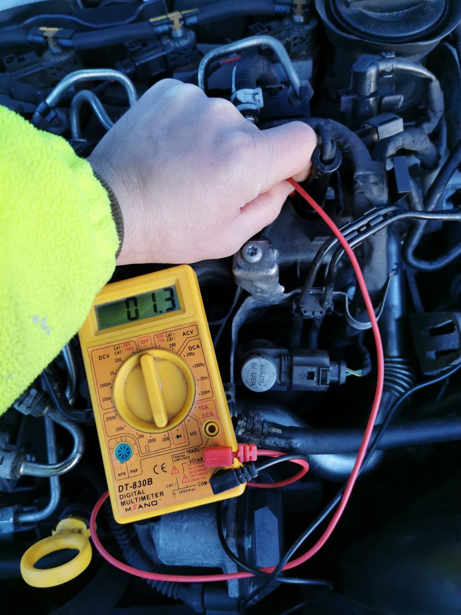

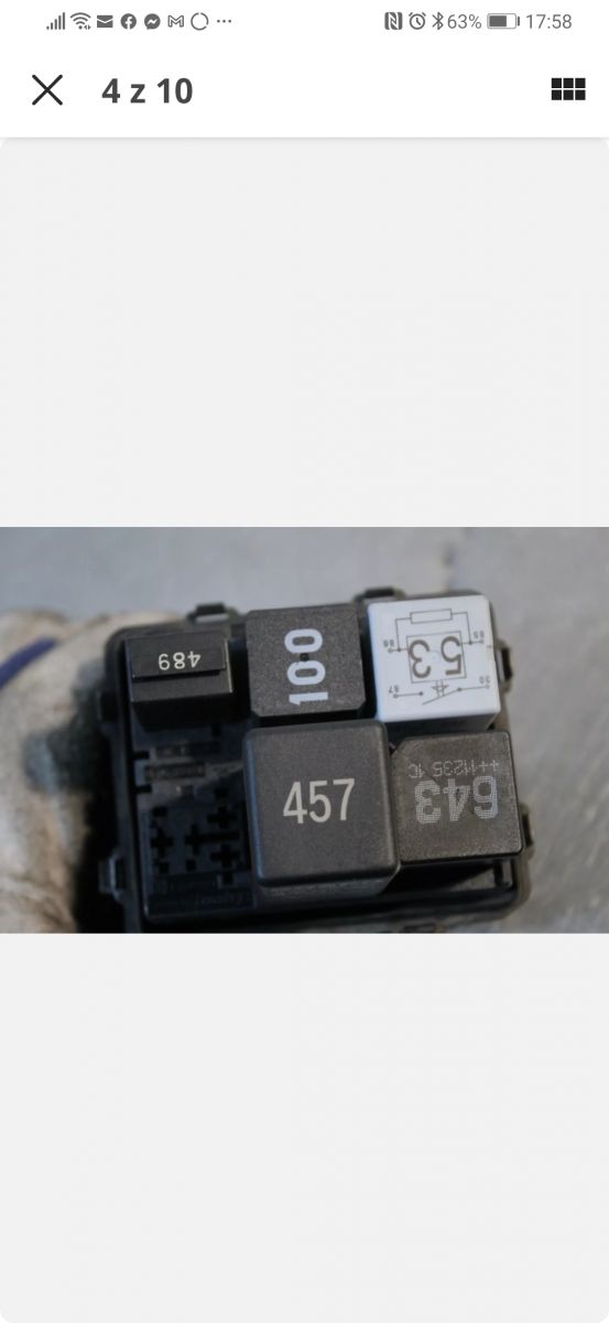

    Witam, ma może ktoś schemat sterownika świec żarowych 457i całej instalacji zasilającej świece żarowe VW CC 2.0 bluemotion gt dsg 2014. Jak mogę go sprawdzić miernikiem w domowych warunkach, które piny za co odpowiadają. Z tego co już doszedłem, to ten szeroki to zasilanie a g1g2g3g4 to zasilanie świec i na tym się kończy moja wiedza.

    Jaki masz błąd? Wyjścia prądowe sprawdzisz tak jak na ostatnim zdjęciu. Kolejno g1, g2, g3, g4 z zasilaniem. Co do reszty pinów to raczej Ci się to nie uda. Ale diagnostyka kompem to podstawa. Warto też zmierzyć same świece. Tylko nie przez podanie napięcia bo na 90% nie są 12 V i sprawną załatwisz.

    Sprawdziłem komputerem i właśnie pokazał błąd sterownika świec żarowych niewiarygodne źródło P0684, świece sprawdziłem, są dobre, a przekaźnik sprawdziłem, podłączyłem jedna elektrodę do pinu 30 ta szeroka, zasilająca, a drugą elektrodę po kolei do g1, g2, g3, g4 na tych pinach pokazuje to samo co na tym zdjęciu, tylko nie wiem czy to jest odpowiednia wartość?

    30 stały plus, 31 masa, 87 plus po zapłonie. Jak zasilanie ok. to sterownik do wymiany. Tutaj sterowanie świec sygnałem prostokątnym.

    Jak masz miernik ustawiony na diodę to wartość jest ok. Co do swiecy to różnie mają i kilka dziesiątych powoduje błąd. Dlugo tym jeździsz? Grzebał tam ktoś?
