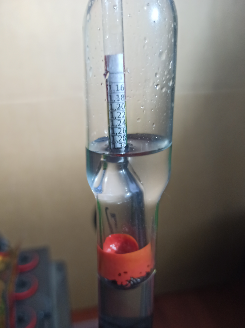

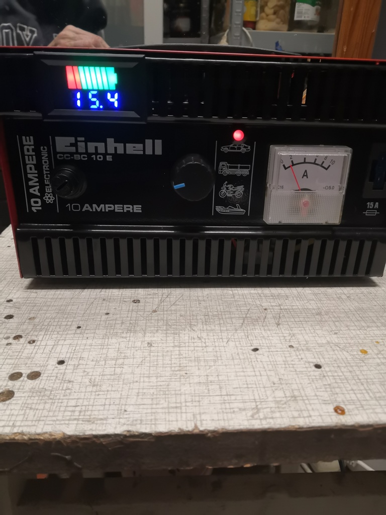

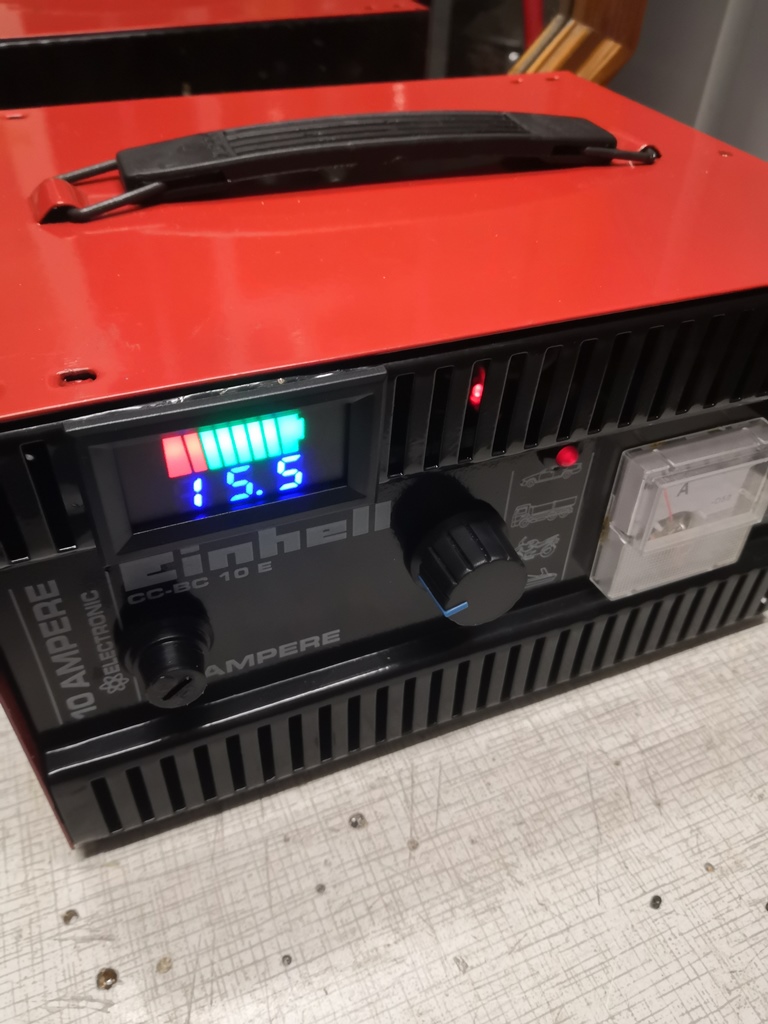

    M.R-V4
    unitra82 napisał:
    Zapewne przy tym prostowniku trzeba monitorowac stan ładowania aby nie przeładować i nie zepsuć akumulatora?
    Mam bardzo podobny prostowniczek:
    EINHELL CC-BC 10E: Czy prostownik 12V nadaje się do akumulatora 60Ah i wydłuża jego żywotność?
    Ładował akumulator 62 Ah około 26 godzin, najwięcej na mierniku pokazało 16,35V, prąd w końcowej fazie około 0,8A. A to efekt:
    Pomiar gęstości zrobiony około 15 godzin po odłączeniu prostownika. Ubytek wody prawie zerowy, poziom elektrolitu jest równy ze znacznikami w celach. Takim małym prostownikiem nie zrobisz krzywdy akumulatorowi.

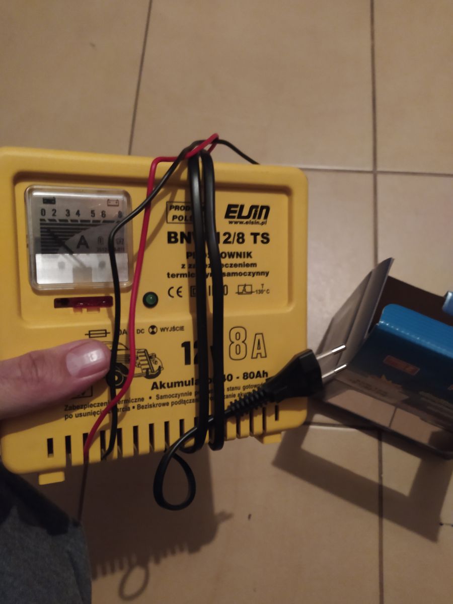

    unitra82
    Poziom 5  
    Po długiej poszukiwaniach
    Kupiłem taki o to prostownik.Mam nadzieję że posłuży dość długo.Dziękuję za porady i sugestie.

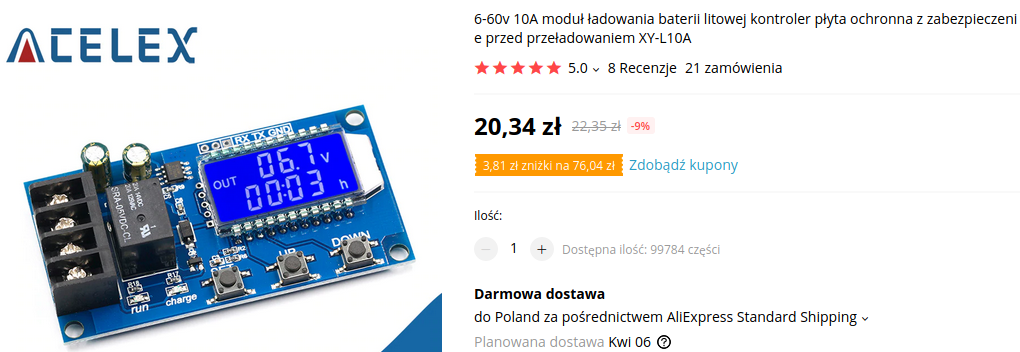

  • #16 19259482
    M.R-V4
    unitra82 napisał:
    Prostownik ten trzeba pilnować co w niczym mi nie przeszkadza.
    Za jedyne 20 zł możesz zrobić z niego prostownik automatyczny, możesz na tym module ustawić albo napięcie, po którym wyłączy ładowanie albo czas.
