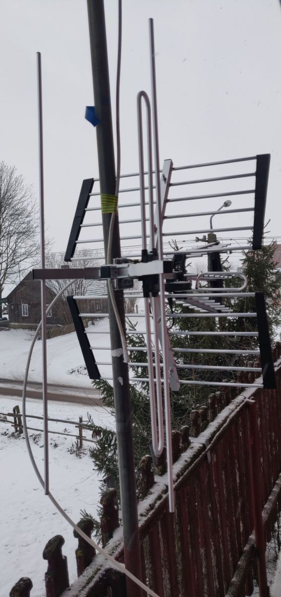

    LeDy
    Na drodze sygnału masz drzewa, krzaki, domy?(ze zdjęcia tak wygląda?)
  • #12 19223200
    JaroNapi
    Poziom 4  
    Są drzewka, ale antena jest zamontowana na drugim piętrze, na wysokości trakcji elektrycznej, a w pobliżu nic tak wysokiego nie ma. Dach domu jedynie po prawej stronie może trochę blokować sygnał, dlatego próbowałem odciągnąć antenę metr od balkonu bez żadnego rezultatu. Poza tym UHF bez zarzutu. Tylko z VHF jest problem. Sprawdzałem opinie o tej antenie i nikt żadnych negatywów nie wystawił.

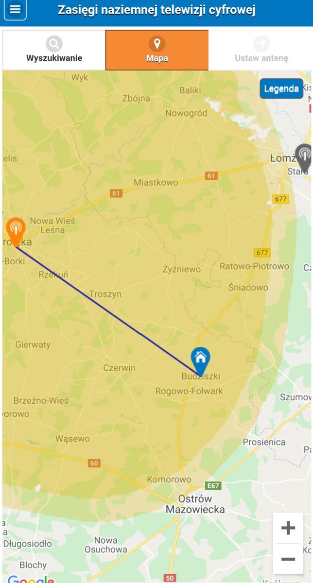

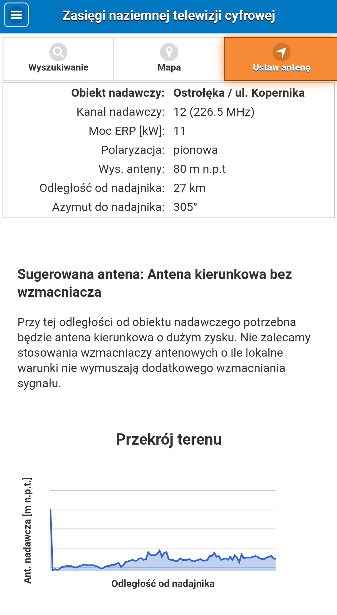

    JaroNapi
    Poziom 4  
    Chodzi o 8% siły. Jakości jest całe 0.
    Mogę korzystać tylko z ostrołęckiego nadajnika jak na załączonym zrzucie ekranu:
    Kłopoty z odbiorem sygnału VHF z anteną BX 1000+ LTE Olympia Combo - 28km od nadajnika Ostrołęka
    Instalacja powinna być dobra. Kilka lat temu okablowanie było wymieniane. Przy starej antenie używany był zasilacz do wzmacniania sygnału. Tutaj też próbowałem go użyć, ale nic nie dawał, bo i nie powinno się go stosować.
    Zastanawiam się nad tym uszkodzeniem modułu vhf, bo przecież uhf ściąga świetnie. Tylko za dużo zachodu żeby to odesłać i czekać na ponowny odbiór anteny o ile to jest jej problem. Ew. czy da się to jakoś domowym sposobem zrobić/naprawić?

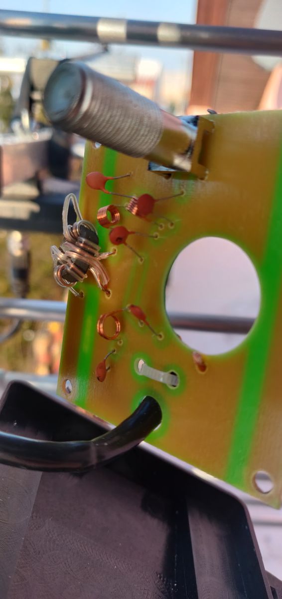

  • #19 19224912
  • #20 19225093

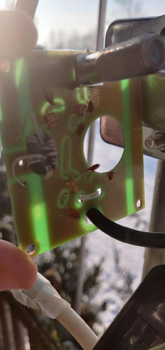

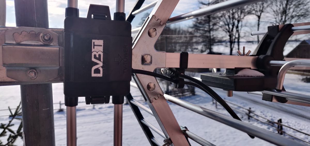

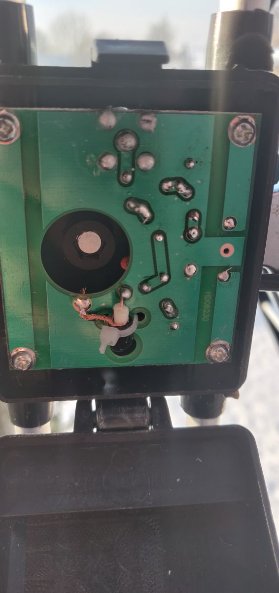

    LeDy
    Otwórz puszkę tego dipola VHF i zobacz, zdjęcia jak jest w środku.
    Może czegoś nie podłączyli, pękło?
  • #21 19225140
    JaroNapi
    Poziom 4  
    Raczej niczego niepokojącego nie widzę.

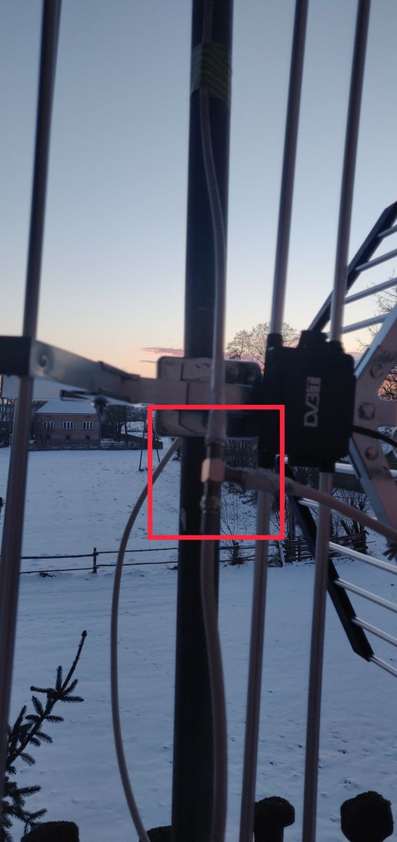

    sq3evp
    Poziom 36  
    Jaka jest polaryzacja MUX-8?
    Widać na zdjęciu, że jest ustawione na pion elmenty dla VHF, ale maszt widzę jest metalowy więc dla w.cz. stanowi elementy anteny.
    Fizyki nie oszukasz i nie da nic kombinowanie.
