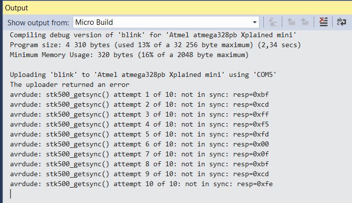

    Mam płytkę Atmela z Atmegą 328PB Xplained Mini, chciałem użyć jej do debugowania (start debugging) projektów pisanych dla Arduino.
    Kiedy próbuje ją zaprogramować za pomocą Atmel Studio 7.0 poprzez zakładkę Device programming - nie ma z tym problemu.
    Kiedy próbuje zaprogramować ją klikając w 'build and upload' lub wejść w tryb debugowania - dostaje szereg błędów z kompilatora.
    Próbowałem założyć czysty projekt pisany w C / C++ (GCC C++ Executable project) i tam bez problemu można uruchomić tryb debugowania. Próbowałem też po uruchomieniu trybu debug kliknąć w disable debugWIRE and close.
    Fusebit DWEN nie jest zaznaczony, wiec też powinno być ok.
    Czy powinienem coś jeszcze gdzieś zaznaczyć / doinstalować?

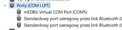

    Nie wiem czy ma to związek, ale płytki nie mogę również zaprogramować ze środowiska Arduino (dostaje identyczny błąd). W Arduino mam wybraną płytkę Xmini z procesorem 328pb i programowanie przez mEDBG.

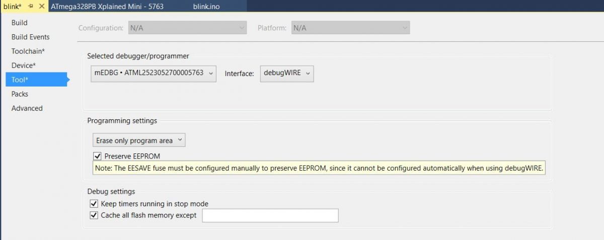

    Wejdź w zakładkę "Tool" i ustaw właściwy programator:

    Ustawiłem programator tak jak pokazywano na tutorialach (oprócz tego mEDBG można wybrać tylko symulator albo custom programming tool).
    Z jakiegoś powodu nie działa tylko gdy próbuje z projektem dla Arduino.
    Czy tą płytkę powinno dać się zaprogramować ze środowiska arduino przez mEDBG?

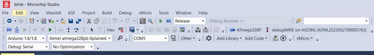

    debugWire jest to interfejs tylko do debugowania. Nie pozwala na programowanie układu. Czyli za każdym razem jak chcesz wgrać zmodyfikowany program musisz najpierw wyłączyć dW a następnie użyć intersfejsu ISP. Nie polecam z niego korzystać - łatwo zablokować uC.
    Najpierw musisz załadować arduinowy bootloader do atmega328. Link
