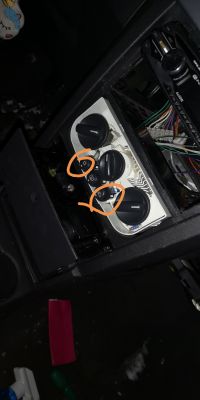

    Witam mam pytanie, podnieqaz posiadam opla meriva a z 2003 rocznika i nie działa wogole nawiew na żadnym biegu. Dużo czytałem że może to być rezystor (zazwyczaj ludzie mieli problem ze na 1,2,3 biegu nie działało) i wyciągnąłem i zmierzyłem czy jest dobry i pokazywało 0 Ohm a momentami skaklo, ale ogólnie 0 cały czas. Pod maską jest kilka większych bezpieczników jeden się ciągle przepala 40. Na panelu gdzie jest pokrętło od nawiewu nie działa również przycisk klimatyzacji (czyli ta śnieżynka) No i obieg zamknięty, czego nawiew na szybę tylna świeci się. I pytanie właśnie jak to posprawdzać, co można wykluczyć że działa. Dysponuje podstawowymi narzędziami, multimetrem.
    Niestety u mnie tutaj blisko nie ma żadnych mechaników, a jak są to nikt nie ma czasu lub nie przyjmują przez koronkę
    Na dole załączam zdjęcia mniej więcej jak to wygląda
    Z góry dziękuję za pomoc, w razie jakichkolwiek pytań szybko odpowiem.

    Sprawdź wtyczkę dochodzącą do panelu - RD czerwony powinien mieć +12V po zapłonie - jak tam przed panelem nie ma to bezpiecznik, potem puść na 4 czyli maksymalnym i już powinno być napięcie na biało-czerwonym jak nie ma to coś z panelem nie tak.

    Dobra a do czego minus tutaj podłączyć?
    Czerwony to ten skrajny po lewej
    @Edit Nie wiem do wszystkiego próbowałem ten minus i na wszystkim 0 na tym czerwonym pokazuje
