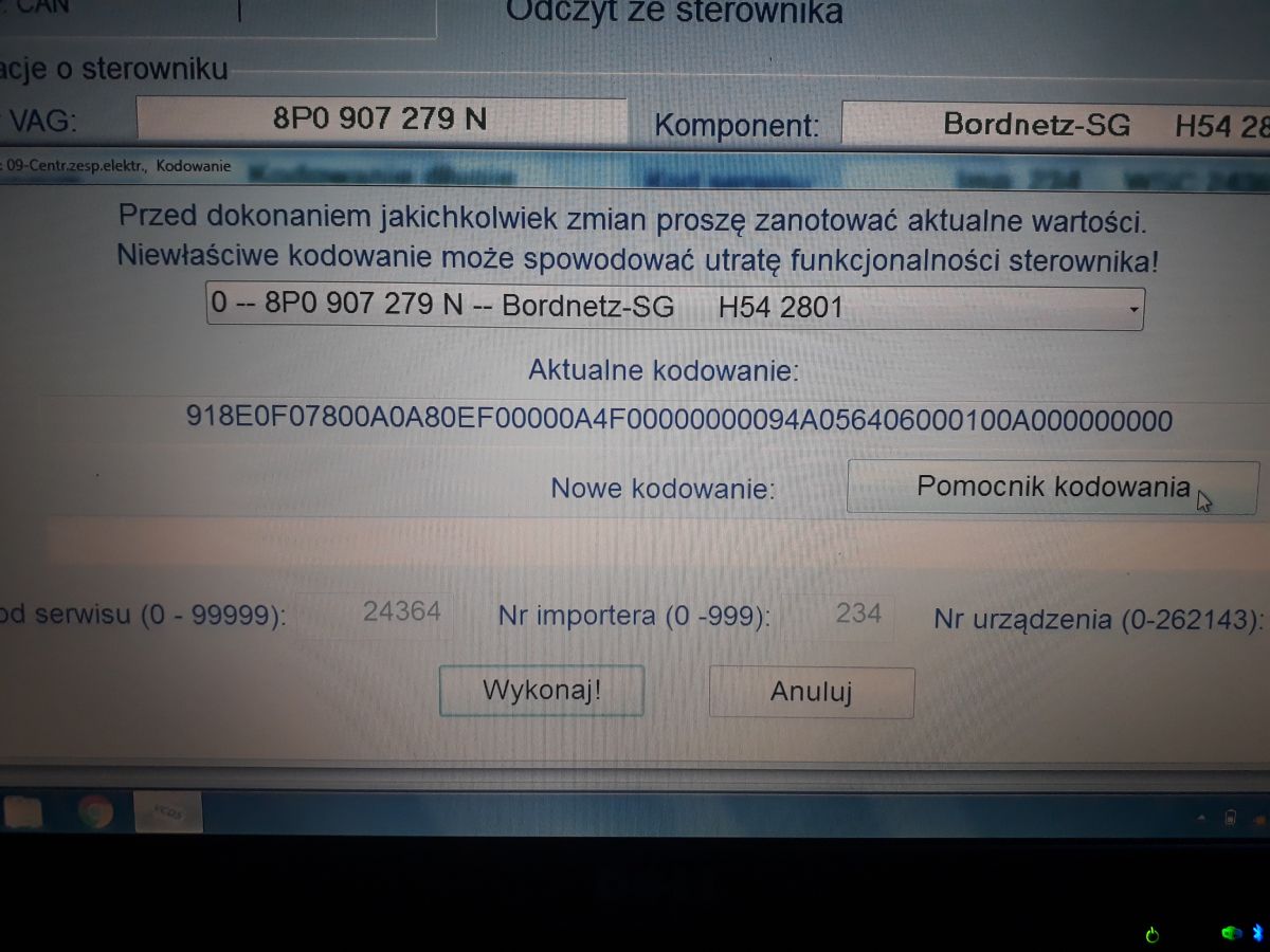

    W audi A3 8P lift z 2008 roku mam bordnetz z końcówką ....279N czyli 30 bajtowy sterownik. Auto nie było wyposażone w halogeny przednie ale gdy trafiło do polski to założono mu zderzak z halogenami. Więc postanowiłem je podłączyć . Po zrobieniu instalacji po chyba 5 próbie udało się zakodować halogeny przednie. Dodam że nie zmieniałem włącznika świateł tylko zmostkowałem przy nim pin 5 i 7 czyli halogeny tylne i przednie i po włączeniu halogenów tylnych włączają się też przednie. To tak chwilowo gdyż używany europejski włącznik świateł z ksenonami i funkcją przednich halogenów kosztyje 200zł ;) a nie wiem czy z anglika da się przełożyć ten główny włącznik do ramki europejskiej.
    Natomiast mam problem z zakodowaniem doświetlania zakrętów halogenami, gdyż nie widzę nigdzie tej funkcji do zaznaczenia. przeglądam po kolei wszystkie bajty i nic!!! Czy sterownik może nie mieć tej opcji, czy jest nie opisana? a może trzeba coś innego zaznaczyć w bajtach aby pokazała się ta opcja?

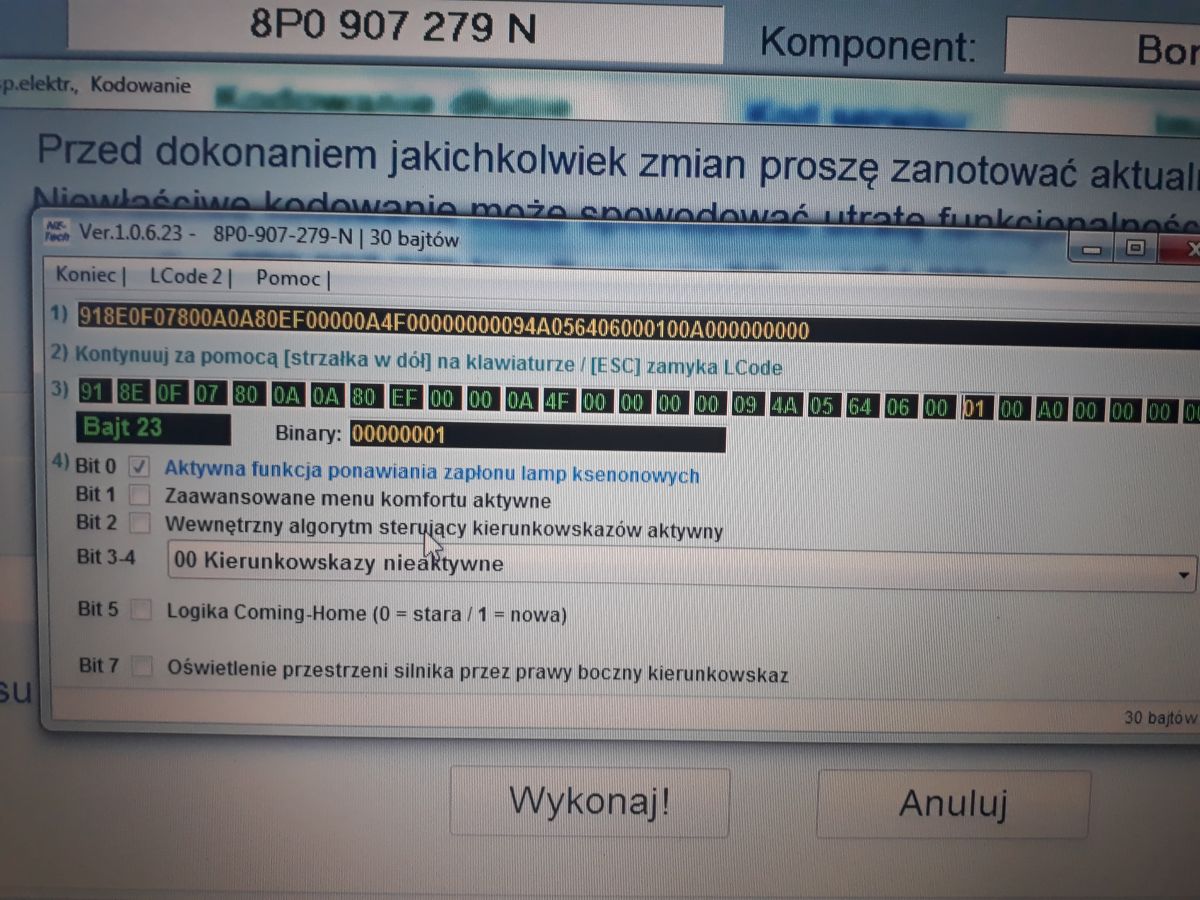

    Z tego co widzę w necie to sterownik z końcówką N ma tą funkcję bo ludzie kodują. Ale wg opisów w 23 czy 4 bajcie u mnie nie ma nic o doświetlaniu

    Jeśli masz 30 bajty w wersji High to powinno się zakodowac. Z tego co pamiętam to końcówki N, P, Q, K, L.
    23 byte - bit 2 Internal Turn Light Control Algorithum active
    oraz bit 3 i 4 i wybieramy opcję 08 Turn Lights via Fog Lights i ma działać
  • #5 19226233
    gracus7
    No właśnie w 23byte nie ma nic o halogenach i doświetlaniu. Przejrzałem wszystkie byte i nic. A czy włącznik halogenów może mieć jakieś znaczenie w pojawieniu sie tej funkcji? Myślę, że chyba nie bo to tylko przełącznik a nie moduł.

    Zapisz ori kodowanie i wpisz do 23byte binarnie 00001111, zakoduj i daj znac
  • #7 19231160
    gracus7
    Niestety nic to nie dało. oryginalne kodowanie jakie było to 00000001 po zakodowaniu 00001111 nic się nie zmieniło pokazało się tylko zaznaczenie funkcji komfortowej ale jeżeli chodzi o halogeny i doświetlanie to bez zmian.

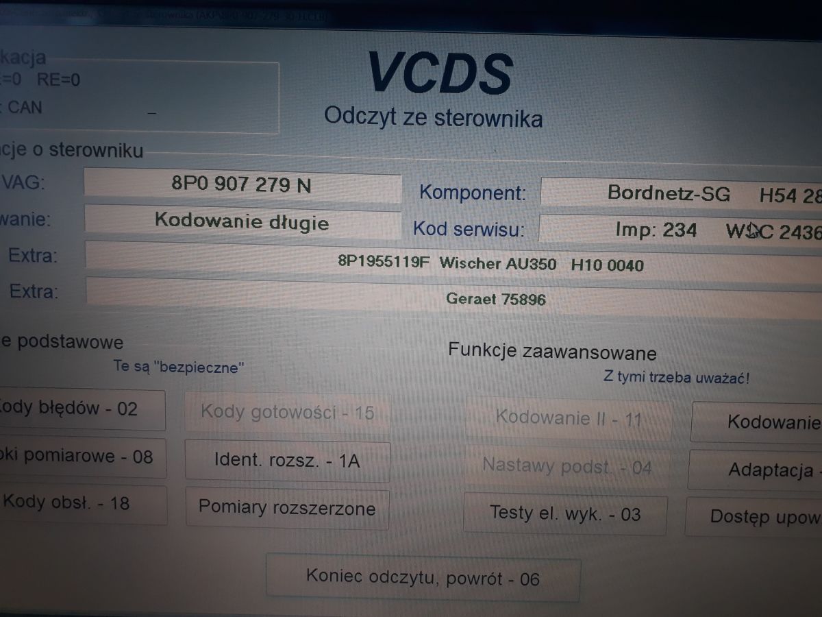

    Doświetlanie zmieniałem w takiej A3 8P z 2012 roku ale w module BCM i na pewno na innym kanale.Podaj cały numer modółu z którym się łączysz.

  • #9 19241006
    gracus7
    Oto fotka z programu audi A3 8P lift - problem z zakodowaniem doświetlania zakrętów halogenami

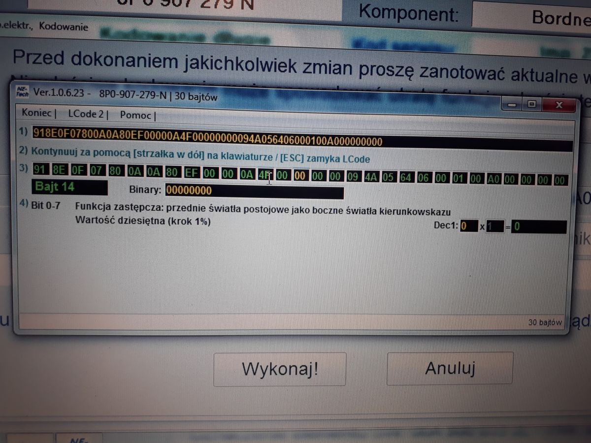

    Sprawdź Bajt 14 bit 7 co tam masz za opis.

  • #12 19252524
    gracus7
    Bajt 14 bit 7
