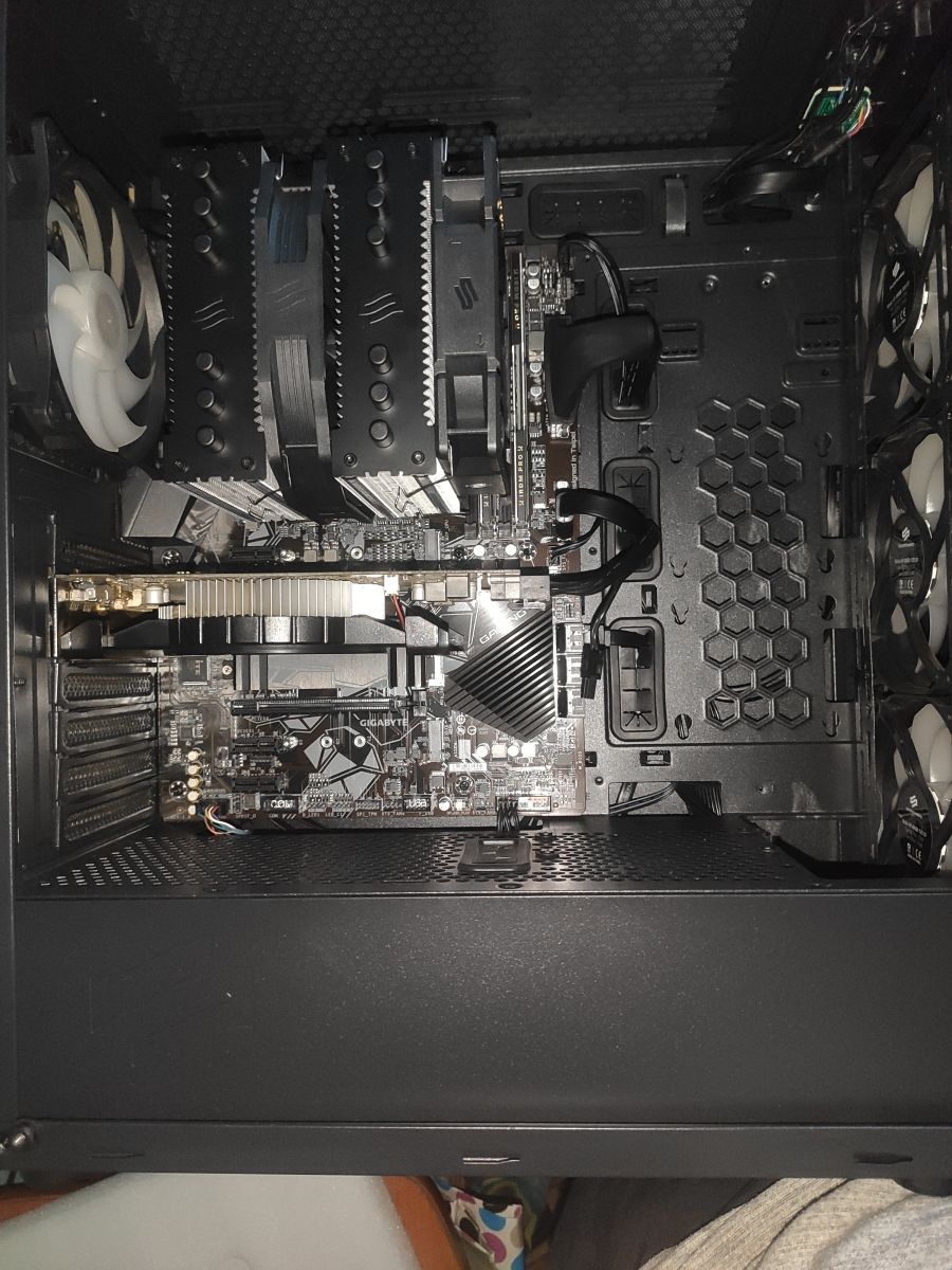

    Witam chciałem się zapytać czy temperatury pokroju 95°C są normalne dla podkręconego do 4.8Ghz procesora Intel i5-10600kf przy napięciu 1.280, moje chłodzenie to spc Grandis 3 a obudowa to spc regnum rg6v evo tg argb. Komputer składałem samemu więc może coś źle zamontowałem :/ Mogę podesłać zdjęcia wnętrza komputera jeśli to pomoże.
    Dodam tylko że do testowania procesora użyłem programu prime95 i wybrałem opcję small FFTs. Jeśli to są normalne tenpartury dla tego chłodzenia prosiłbym o informacje. Pastę posiadam taką jaka była w zestawie z tym chłodzeniem, próbowałem poszukać na internecie informacji na ten temat ale nic nie znalazłem.

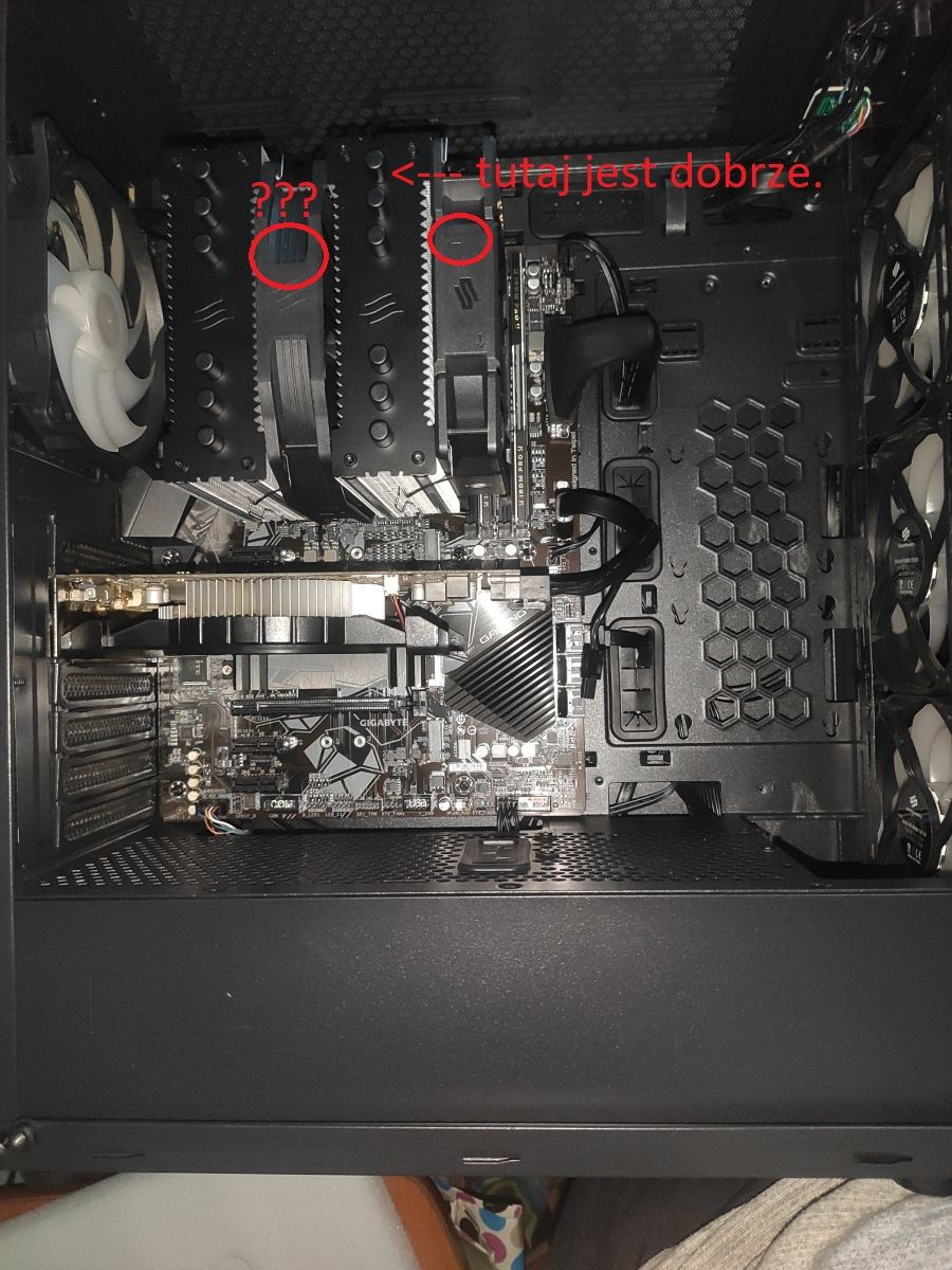

    DeadHunterX20
    Poziom 3  
    Intel i5-10600kf podkręcony do 4.8Ghz - 95°C. Czy to norma? Chłodzenie SPC Grandis 3 Intel i5-10600kf podkręcony do 4.8Ghz - 95°C. Czy to norma? Chłodzenie SPC Grandis 3 Intel i5-10600kf podkręcony do 4.8Ghz - 95°C. Czy to norma? Chłodzenie SPC Grandis 3 Intel i5-10600kf podkręcony do 4.8Ghz - 95°C. Czy to norma? Chłodzenie SPC Grandis 3 Intel i5-10600kf podkręcony do 4.8Ghz - 95°C. Czy to norma? Chłodzenie SPC Grandis 3 Intel i5-10600kf podkręcony do 4.8Ghz - 95°C. Czy to norma? Chłodzenie SPC Grandis 3
    Jak potrzeba jakiś jeszcze zdjęć to pisz

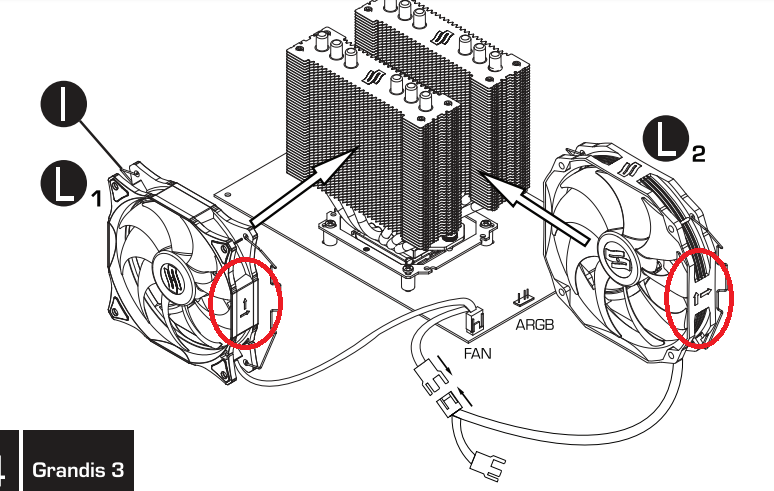

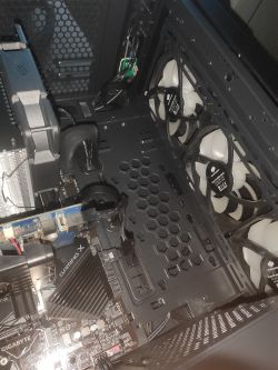

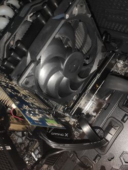

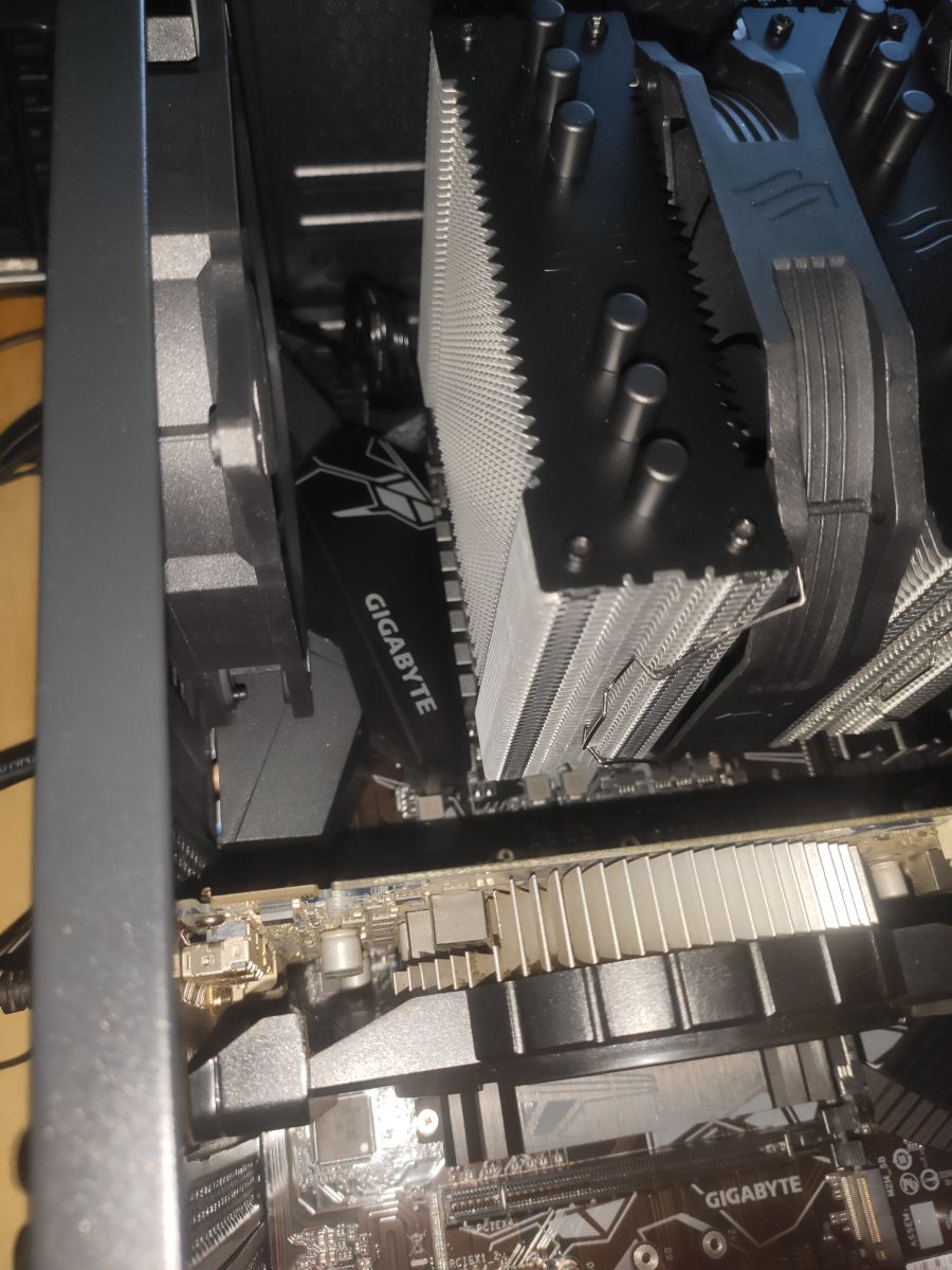

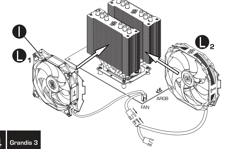

    Chłodzenie jest równomiernie dokręcone? Jakie obroty mają wentylatory?
  • #9 19223725
    DeadHunterX20
    Poziom 3  
    Tak jest drugi
    Owszem jest dokładnie dokręcone, obroty wentylatorów to 1600 i 1200
  • #11 19223744
    DeadHunterX20
    Poziom 3  
    sunrise84 napisał:
    Zgodnie ze strzałkami wskazującymi przepływ powietrza?
    Tak
    Zauważyłem również że jak robiłem test w cinebench r23 to miałem maksymalnie 83 Stopnie a w tym Prime95 mam po 95 Stopni

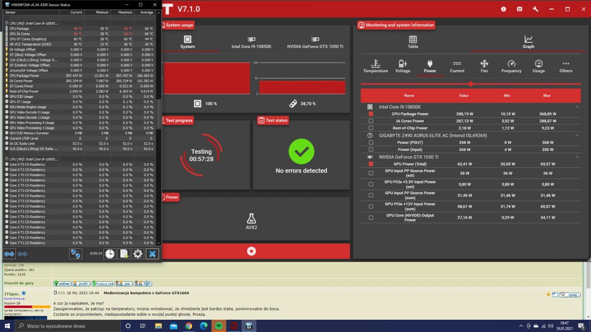

    Przypuszczam że jak wykonasz test w OCCT i też ustawisz small FFTs uzyskasz podobne wyniki :D
    Ja u Siebie na i9-10850K(fabryczne zegary) oraz chłodzeniu Noctua NH-15D osiągnąłem 100'C .
