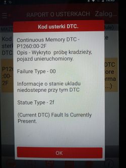

    W aucie błąd: Wykryto próbę kradzieży.
    Klient powiedział że stało się to po postoju auta 2 tygodnie w garażu. Nie mógł otworzyć, musiał ręcznie kluczykiem przekręcić zamek.
    Klucze jeszcze raz dopisane. Auto pali tylko po wciśnięciu kluczem przycisku start. Nie działa zamykanie z pilota i keyless.
    Błędy
    W ecu
    Mazda CX5 2015 - Błąd P1260, wykrycie próby kradzieży, nieaktywny Keyless po długim postoju
    W SSU

    Witam możliwe,że antena padła która odbiera sygnał z pilota,albo akumulator był na tyle słaby i mógł się rozkodować któryś z modułów.Ten błąd zapisał się dla tego,że samochód był otwierany awaryjnie nie z pilota (w kluczykach baterie sprawne)

    Mam ten sam problem. Klucze zakodowane od nowa. Sprawdzona wiązka od SSU do odbiornika pilota w bagażniku według schematu. Czy ktoś miał taki problem i go rozwiązał? Zamóiłem używany Start Stop Unit i odbiornik pilota. Zakoduję i zobaczymy.
