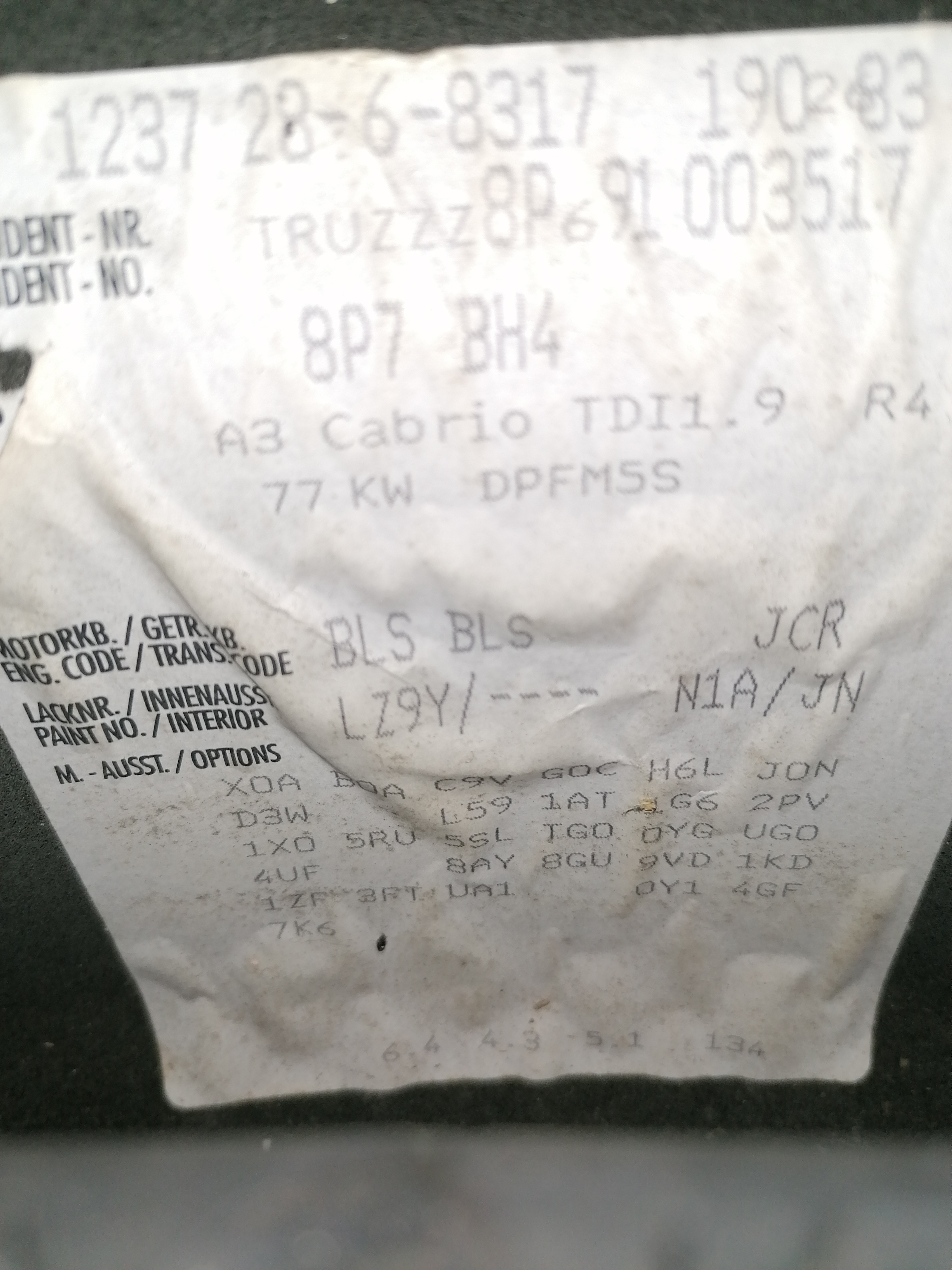

    Cześć wszystkim
    wymieniłem pompę ABS/ESP (standardowa awaria, błąd 01130) w moim samochodzie Audi A3 8P Cabrio 2008r 1.9TDi, wykonałem adaptacje czujników, fizycznie ABS działa prawidłowo (spadł śnieg więc bezboleśnie mogłem to przetestować) ale nowa pompa (używka) nie chce przyjąć kodowania zepsutej i nadal widnieją na desce wszystkie kontrolki ABS i ESP.
    Stara pompa: 1K0 907 379 AD (softłerowo CD)
    Nowa pompa 1K0 907 379 CC
    Kodowanie ze starej pompy: 11 42 20 12 49 22 00 FD 88 10 04 E5 92 20 00 41 3C 00
    Kodowanie nowej pompy: 00 00 00 00 00 00 00 00 00 00 00 00 00 00 00 00 00 00 00 00
    VIN: TRUZZZ8P691003517
    Przy pomocy kalkulatora wychodzi inne kodowanie niż było w starej i też nie chce go przyjąć.
    Wszystko robione VCDSem.
    Na RossTech Wiki wyczytałem że w przypadku wymiany pompy może zajść potrzeba adaptacji bloków 25 i 26.
    Wszystkie pozostałe jak czujniki skrętu kierownicy, przechyleń itp. wykonane.
    Czy w przypadku wymiany pompy ABS może zajść potrzeba przyuczenia VINu? Jeżeli tak to w którym bloku się to robi i jak?
    Czy możecie pomóc z kodowaniem do tego autka i pompy?
    W załączeniu nalepka wyposażenia z bagażnika.
  • #2 19224711
    spinacz
    Podłącz stara pompę otwórz w VCDS pomocnika długiego kodowania i odczytaj wszystkie bity, w nowej zaznacz bity zgodne i powinno być ok.
  • #3 19225951
    skorpiontb
    Postaram się to dzisiaj zrobić choć niestety tylko kilka bitów jest opisanych.
  • #4 19225972
    spinacz
    Aha no to może być problem, o ile w ogóle ta pompa którą założyłeś może być zamiennikiem starej. Równie dobrze może się okazać że ta pompa będzie zła.
  • #5 19225981
    skorpiontb
    Tylko czy wtedy fizycznie by działała? Jedyny błąd jaki wyrzuca w vcds to błędne kodowanie. Na innym forum znalazłem info, że powinna bez problemu współgrać z tym autem ;/
