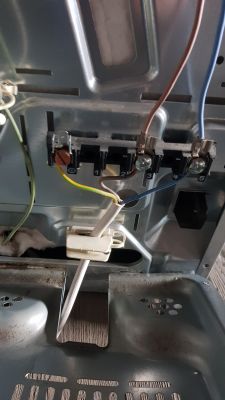

    Witam mam taki problem.
    Podłączyłem w domu u rodziców piekarnik firmy Siemens. Wszystko elegancko działa. Po podłączeniu w domku jednorodzinnym wybija bezpieczniki więc odłączyłem uziemieniem w gniazdku piekarnik się włączył lecz obudowa i drzwi piekarnika kopią prądem. Czym to może być spowodowane? U rodziców piekarnik rozgrzał się do 180°C bez problemu i nic nie kopie działa jak nowy.

  • #11 19228203
    kindlar
    Jaki przekrój tego przewodu?
  • #12 19228255
    jozgo
    gedwey napisał:
    czy kabel zasilający jest dobrze podłączony. ?
    Ze zdjęcia wygląde że dobrze.
    kecajk49 napisał:
    Omomierz na maksymalny zakres i po zdjęciu osłony z tyłu pomierz jakie są oporności
    Oczywiście jak pokaże gdzieś małą oporność to jest problem znaleziony, ale do sprawdzenia stanu izolacji urządzenia pracującego na 230 V AC omomierz z bateryjka to za mało.
    Potrzebny miernik izolacji z napięciem probierczym 500 V.
  • #13 19228262
    kecajk49
    Poziom 36  
    Dobrze, ale widać że zbyt cienkie ( od jakiejś lampki albo lodówki) i długo "nie pociągną", ale miałeś pomierzyć oporności grzałek do masy i co? , gdzie masz wyniki?
    Obejrzyj dokładnie tę listwę zaciskową bo może jest gdzieś przegrzana i tam ma upływność !
