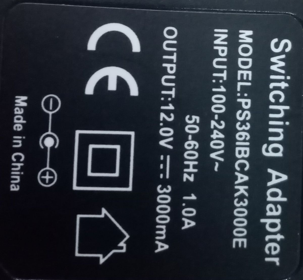

Czy do ogniwa Peltiera 12V-15,4V, 5A mogę podłączyć zasilacz PS36IBCAK3000E?
IceBreen 01 Lut 2021 16:09 573 17
Użytkownik pyta, czy ogniwo Peltiera o napięciu 12V, maksymalnym napięciu 15,4V i maksymalnym prądzie 5A można podłączyć do zasilacza PS36IBCAK3000E, który ma wyjście 12V i 3A. Odpowiedzi wskazują, że zasilacz ma zbyt małą wydajność prądową, co może prowadzić do jego przegrzania lub uszkodzenia. Zaleca się użycie zasilacza o wyższej wydajności (minimum 5A) oraz zastosowanie radiatora dla ogniwa Peltiera, aby uniknąć jego uszkodzenia. Użytkownicy podkreślają, że zasilacz o mniejszej wydajności może działać, ale z ograniczoną mocą, co wpłynie na żywotność ogniwa.
