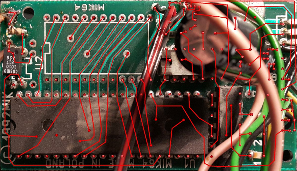

    Odtwarzanie schematu
    Na podstawie zdjęć i z pomocą miernika ciągłości odtworzyłem układ ścieżek i pośrednio schemat.
    Dzwonek do drzwi oparty na procesorze Z80 (reprodukcja MIK64) Dzwonek do drzwi oparty na procesorze Z80 (reprodukcja MIK64)
    Teraz przyszedł czas na odszyfrowanie tajemniczych elementów ze startymi oznaczeniami:
    1) U1 = DIP40 - to oczywiście Z80CPU
    2) U2 = DIP24 to bez wątpienia jakiś EPROM (w tej obudowie może to być: 2708 (1kB), 2716 (2kB) lub 2732 (4kB). Wszystkie one mają jednak taki sam pin-out (standard JEDEC), po prostu miejsca wyższych linii adresowych są w mniejszych pamięciach albo nieużywane albo przeznaczone na napięcie programowania. Zasadniczo zwykle wystarczy taką pamięć odczytać w programatorze jako "największy model", a potem tylko usunąć zdublowaną zawartość. Warto wyłączyć detekcję modelu (raz aby programator nie krzyczał błędami gdy model nie będzie się zgadzał, a dwa - żeby pamięci nie uszkodzić, bo detekcja modelu polega na podaniu wysokiego napięcia na jeden z pinów i odczyt przez programator sygnatury)

    Schemat
    Po tych przemyśleniach dzwonek został rozpracowany. Jest tu:
    * transformator 230V-12V z mostkiem prostowniczym zasilającym całość
    * procesor Z80 ze swoją pamięcią taktowany zegarem 2.9 MHz
    * pojedynczy tranzystor sterujący głośnikiem (na zasadzie włącz/wyłącz - PWM; bez odcinania składowej stałej)
    * transoptor odbierający sygnał z zewnętrznego przycisku, zasilanego z 12V
    * przyciski zwierające reset i dwie linie przerwań procesora
    * przerzutnik JK, podłączony w ten sposób, że cykl zapisu przez procesor pod adres:
    $40 - powoduje włączenie głośnika (podanie na niego zasilania 5V)
    $80 - powoduje wyłączenie głośnika (odłączenie go od zasilania)
    Czyli klasyczny 1 bitowy PCM.
    * dziwny wihajster z przodu (wtyczka mini-jack), która po wsadzeniu zwiera drugą stronę przycisków R/T/D do masy (bez niej przyciski nie są do niczego podłączone) - zabezpieczenie przed zmianą nastawień np przez dzieci?
    Ostatnie szlify
    Zwieńczeniem całości było zapakowanie całej płytki do obudowy, przykręcenie jej, wycięcie otworów na gniazda oraz przymocowanie głośniczka.
    • MIk64 melodie-mp3.zip (5.74 MB) Musisz być zalogowany, aby pobrać ten załącznik.
