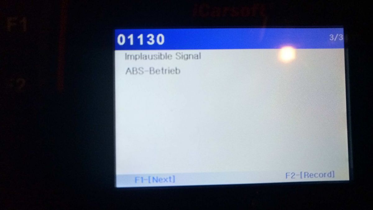

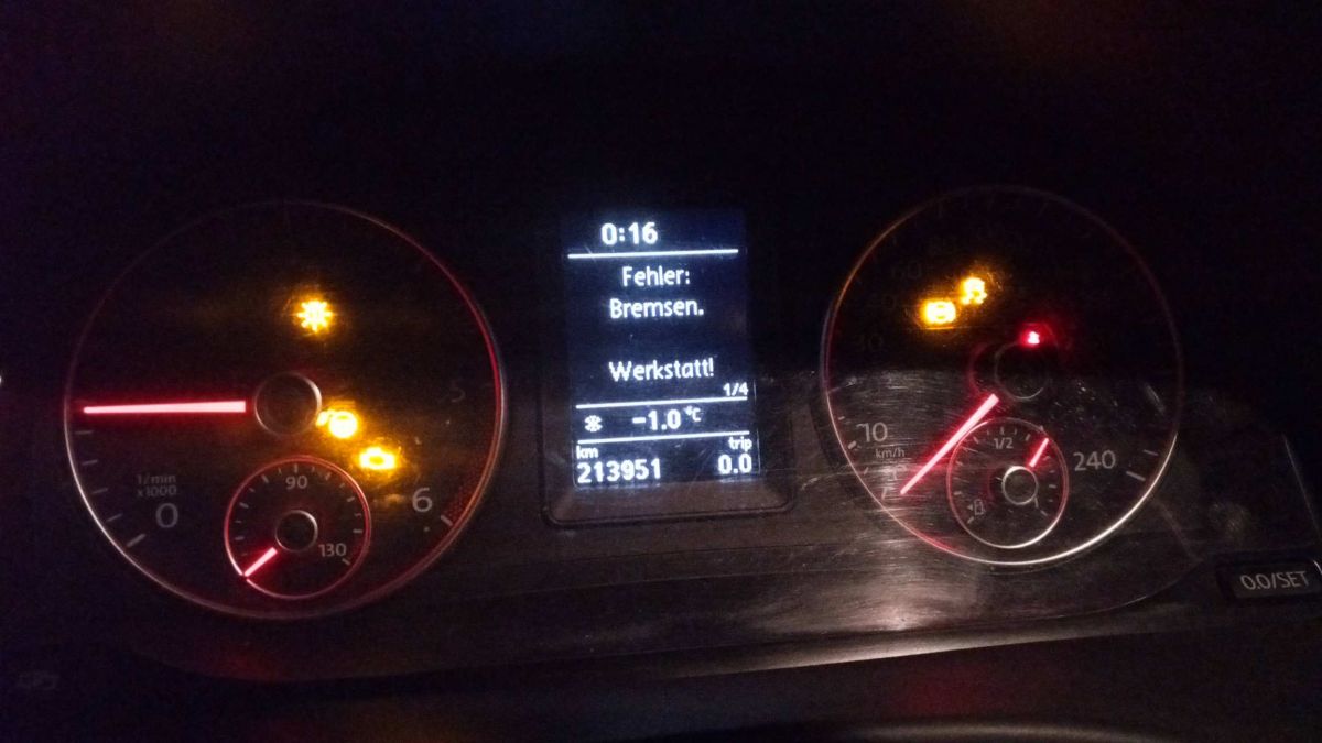

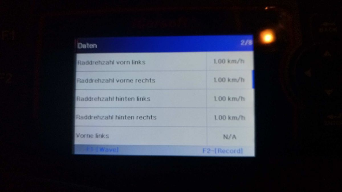

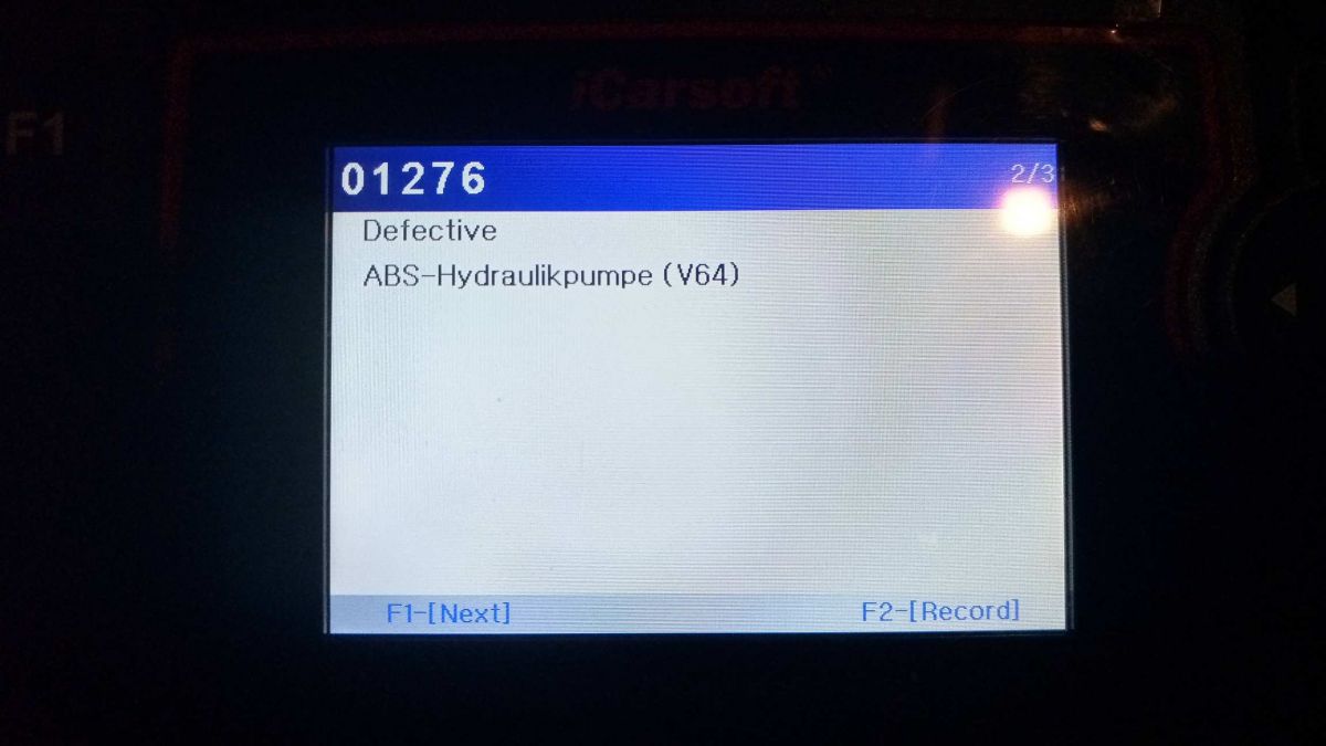

    Witam od czasu kiedy przyszedł mróz -12 w na 2 dzień prawdopodobnie padła mi pompa abs był błąd ogrzewanie postojowe, błąd hamulce, błąd lampa od hamulców przeskanowałem obd2 sprawdziłem sensory abs sprawne, reszta błędów to :
    błąd 16352 Jednostka sterująca błąd elektryczny,
    błąd 01276 uszkodzenie pompy hydraulicznej (v64),
    błąd 01130 nieprawidłowy sygnał

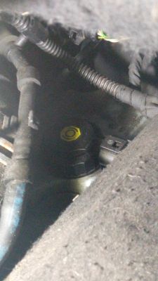

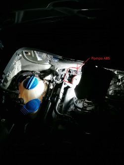

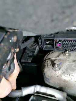

    podejrzewałem nieprawidłową komunikacje z jednostką sterującą, posprawdzałem wszystkie bezpieczniki obok wejścia obd2 oraz w silniku wszystko ok, sprawdziłem korek od płynu hamulcowego oraz przeczyściłem tam gdzie czujnik też w porządku , przeczyściłem klemy oraz uziemienia, wynika z tego że podejrzewam uszkodzenie pompy abs mieliście do czynienia w tym modelu teraz demontaż pompy nie wiem czy dam rade ją tak zdjąć jest problematyczny dostęp z tego co widać na zdjęciu bardzo mało miejsca da się to zrobić bez obniżenia silnika ? VW Caddy - VW Caddy 2,0 tdi 2011 140km uszkodzenie pompy ? VW Caddy - VW Caddy 2,0 tdi 2011 140km uszkodzenie pompy ? VW Caddy - VW Caddy 2,0 tdi 2011 140km uszkodzenie pompy ? VW Caddy - VW Caddy 2,0 tdi 2011 140km uszkodzenie pompy ? VW Caddy - VW Caddy 2,0 tdi 2011 140km uszkodzenie pompy ? VW Caddy - VW Caddy 2,0 tdi 2011 140km uszkodzenie pompy ? VW Caddy - VW Caddy 2,0 tdi 2011 140km uszkodzenie pompy ? VW Caddy - VW Caddy 2,0 tdi 2011 140km uszkodzenie pompy ? VW Caddy - VW Caddy 2,0 tdi 2011 140km uszkodzenie pompy ? VW Caddy - VW Caddy 2,0 tdi 2011 140km uszkodzenie pompy ? VW Caddy - VW Caddy 2,0 tdi 2011 140km uszkodzenie pompy ? VW Caddy - VW Caddy 2,0 tdi 2011 140km uszkodzenie pompy ? VW Caddy - VW Caddy 2,0 tdi 2011 140km uszkodzenie pompy ? VW Caddy - VW Caddy 2,0 tdi 2011 140km uszkodzenie pompy ?

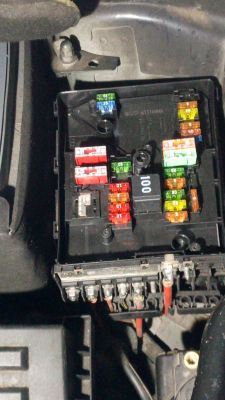

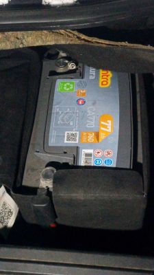

    pazdziochowski
    wszystko jest dokręcone plusy były zaśniedziałe (utlenienie miedzi) zostały odkręcone przeczyszczone i skręcone widać inne foto przy kolumnie z bezpiecznikami
