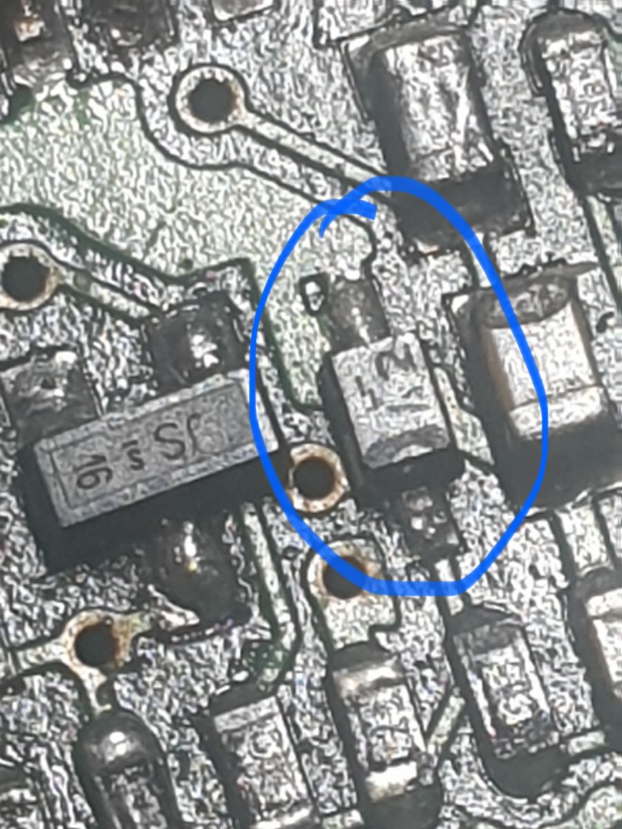

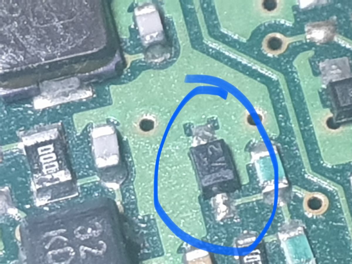

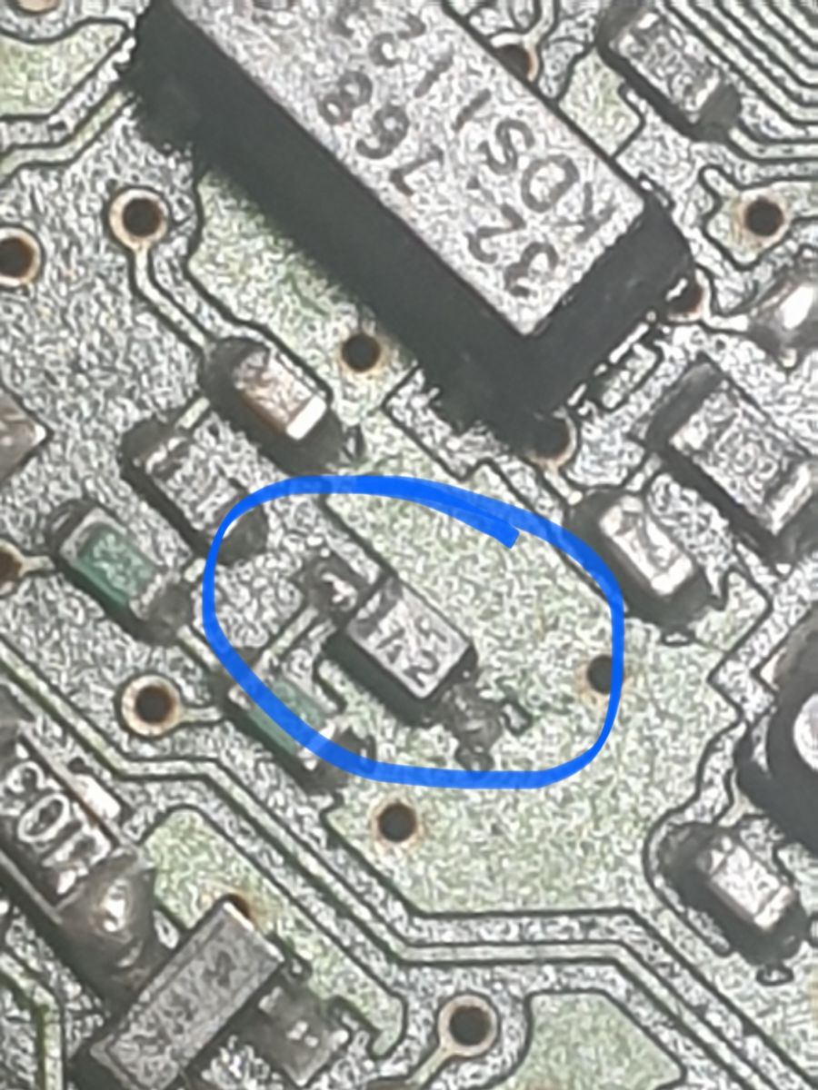

    Dostałem do naprawy sterownik tyłu SAM po zalaniu z wentylacji i mam przebita diodę. Nie jestem pewien czy na niej jest napisane A2 czy nie. Schematu nie mam wiec nie wiem. Z tego co znalazłem gdyby miałaby to być dioda A2 wiec była by to 1N4148. Oprócz tego kondensatory zjedzone i rezystory... po wymianie już. Jednak nie wiem co dalej z ta dioda nie daleko niej znajdują się 2 takie same i maja rezystancje na złączu około 850om. Przebita dioda podłączona jest do układu firmy ST. 09385521
    I nie mogę znaleźć datasheeta do tego układu ST. 09385521.
    https://www.vipprogrammer.com/sop28-09385521-...-auto-ecu-computer-board-chip-programmer-2595
    A w obrazkach zdjęcie diody.
    Proszę was o pomoc z góry dziękuje. Mercedes ML350 2017r - Prośba o sprawdzenie diody SMD i *.pdf Mercedes ML350 2017r - Prośba o sprawdzenie diody SMD i *.pdf Mercedes ML350 2017r - Prośba o sprawdzenie diody SMD i *.pdf

    Wygląda na zwykłą diode, może być i 1N4148. Ten układ to specjalizowany do motoryzacji i często dostępne tylko dla producentów. Najprościej to kupić drugi używany na wzór albo dawce części i informacji na przyszłość.

    Zamiast diody A2 wlutowalem T4 czyli 1N4148 jutro rano sprawdzę czy będzie działać...dzięki za odpowiedz 🙂👍

    Test diody na pozostałych sprawnych pokazuje przewodzenie na złączu w jedna stronę. Jest dobrze. Ja tylko podałem rezystancje złącza PN co by mogło pomoc w identyfikacji tej diody. Wadliwa była przebita i zwierała na teście diody w obie strony. Jak już napisałem wcześniej była to A2 a odpowiednik jej znalazłem T4 czyli dioda 1N4148. Dzisiaj sprawdzam sterownik już i dam znać.
