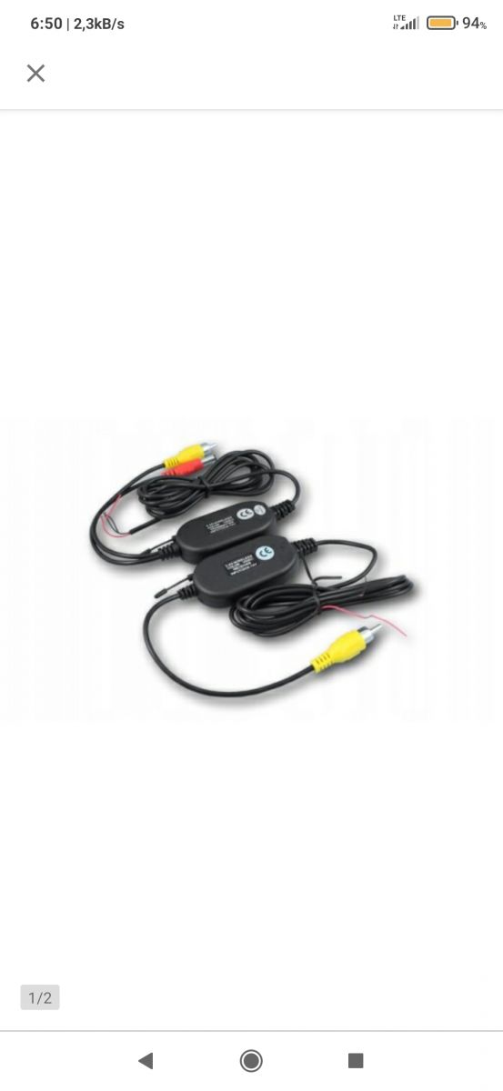

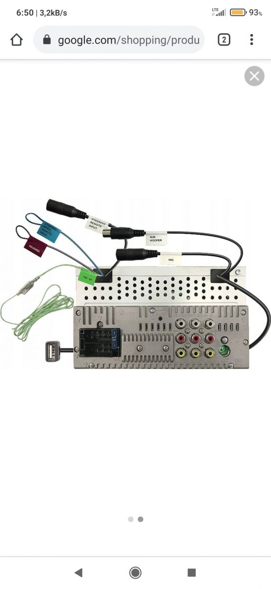

    Problem z podłączeniem kamery cofania, radio to kenwood DMX7018DABS, kamera cofania bezprzewodowa na wifi a więc: podłączyłem kamerę do światła wstecznego i widzę, że diody na niej świecą ponadto nadajnik wifi świeci na niebiesko. Przy radiu: plus od odbiornika nadajnika wziąłem na krótko od któregoś z bezpieczników, masę podłączyłem, czincz z odbiornika wifi do radia pod gniazdo rear viev camera inpout, ten plus też przedłużyłem do kabla przy radiu oznaczonego reverse sensor wire, po wejściu do radia i wybrania kamery ciągle pokazuje,, no signal video,, czy coś mogłem nie tak podpiąć? Czy trafiłem na wadliwy egzemplarz kamery? (dioda przy odbiorniku wifi świeci na czerwono)

    Radio nie przełącza się samo na wejście z kamery po wbiciu wstecznego?
