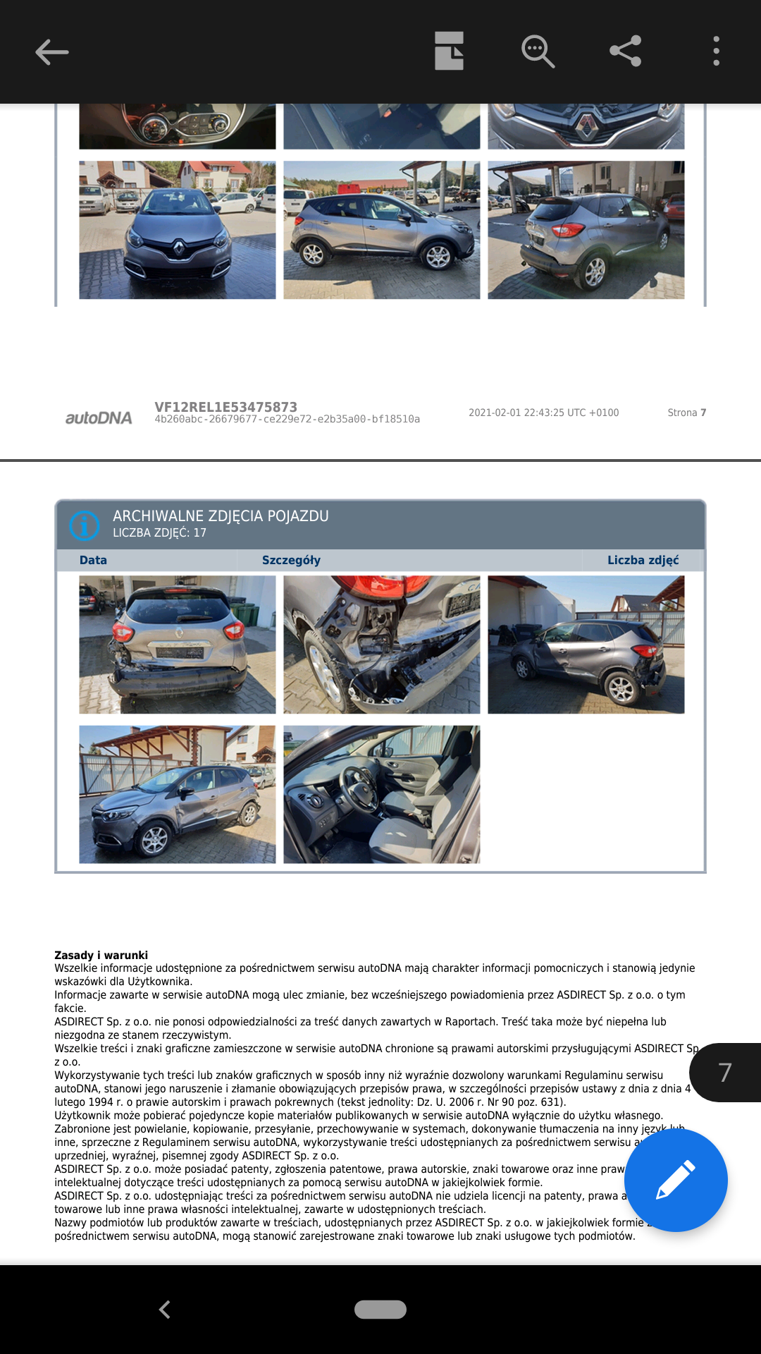

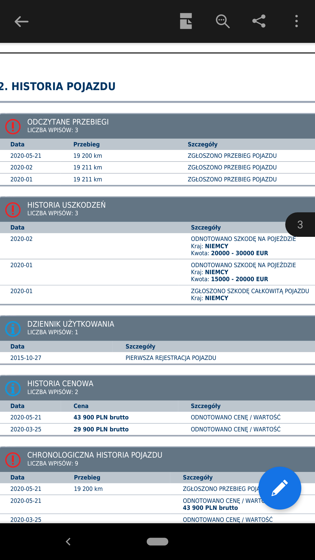

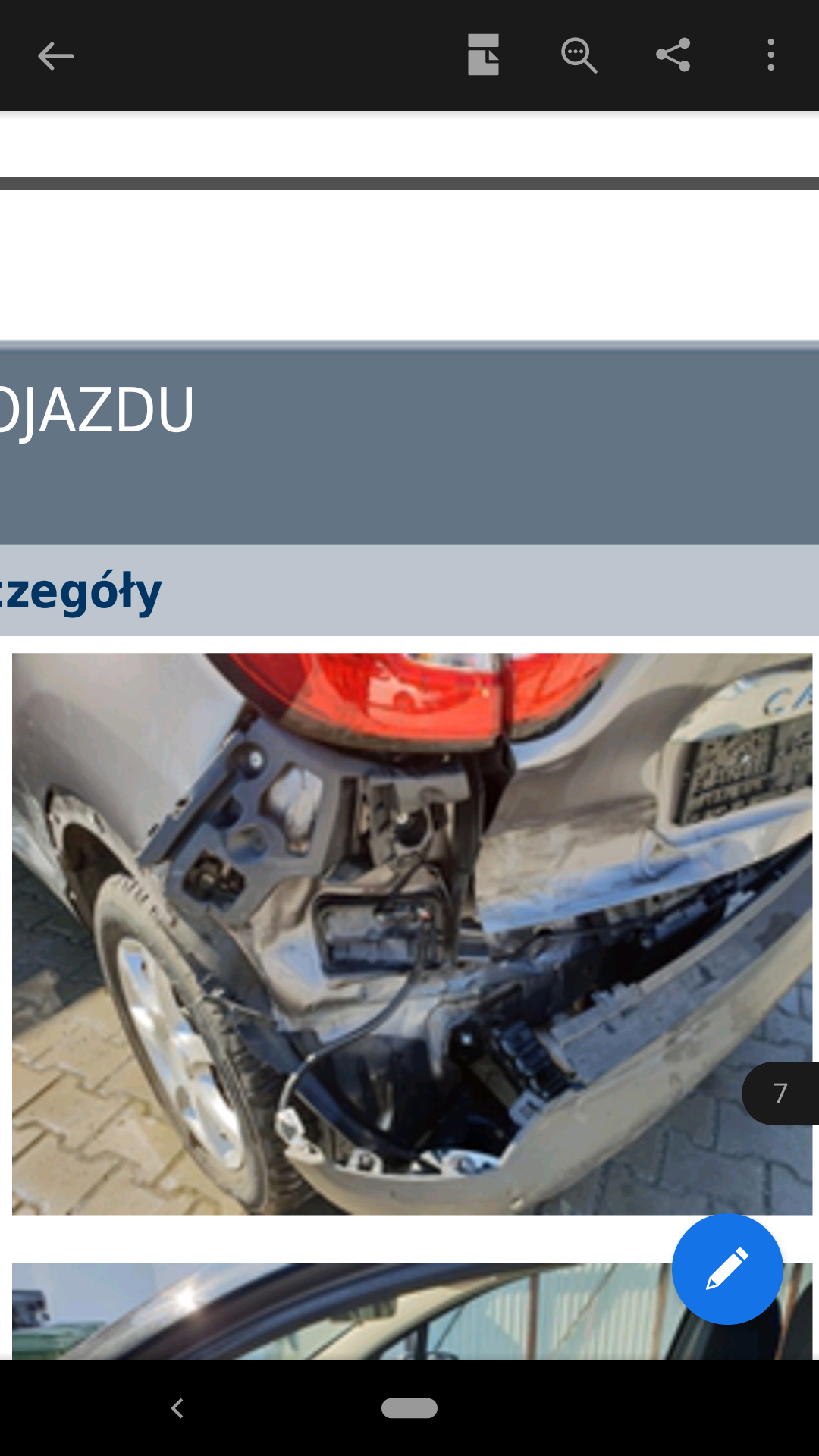

    Reno Captur 1.5dci 90 km, dziwny raport
    Witam. Mam taki problem... kupiłem raport na autodna.pl. I to, co tam wyczytałem, to mi nie daje spokoju. Więc tak: na zdjęciach w raporcie widać, że auto było stuknięte z tyłu po lewej stronie oraz lekko wgniecione drzwi od kierowcy... Ale w raporcie pisze że zgłoszono szkodę całkowitą... Do tego szkoda całkowita 01.2020 i również 01.2020 odnotowano szkodę (15-20 tys euro - nie wiem czy chodzi o koszty naprawy) nie umiem sobie wyobrazić jak takie nie za duże uszkodzenie mogło by tyle kosztować. Podpinam zdjęcia. Proszę o odpowiedź, bo nie wiem o co chodzi.

    Maciej369 napisał:
    Więc tak: na zdjęciach w raporcie widać że auto było stuknięte z tyłu po lewej stronie oraz lekko wgniecione drzwi od kierowcy
    Była podobna sprawa niedawno.
    Zapewne auto nie ma zachowanych punktów stałych przy pomiarze geometrii nadwozia.
    Tłumacząc na zrozumiały język, auto zamiast w rzucie pionowym być prostokątem jest rombem.
    Jeden z klientów też zamówił sobie auto, "laweciarz" pojechał po ten samochód i po oględzinach (szkoda taka sama jak w tym aucie) stwierdził że całe auto jest przesunięte do tego stopnia że "zgubiły" się przerwy pomiędzy przednimi prawymi drzwiami po stronie która nie była uszkodzona.

    Faktycznie bardzo podobne
    Jednak byłem u dobrego mechanika, sprawdził mi całe auto z dołem włącznie.
    Mówił, że z tylu właśnie w tamtym miejscu było pewnie stuknięte lub jakieś niedoróbki.
    Natomiast z dołu powiedział że wszystko jest ok... A i właśnie... Dół raczej nie mógł być tykany ponieważ od nowości tj. 2015 jest powłoka antykorozyjna i mechanik powiedział, że super zabezpieczone... Przyglądał się całemu dołowi więc na pewno by zauważył jak by było coś robione.

    Maciej369 napisał:
    ednak byłem u dobrego mechanika , sprawdził mi całe auto z dołem włącznie
    No to skoro mechanik sprawdził i jest się w stanie pod tym podpisać że tylko ten tył oraz drzwi są do naprawy to on bierze za to odpowiedzialność.
    Natomiast ja takie auto zawiózłbym do dobrego blacharza/ lakiernika i sprawdził wszystkie punkty stałe tego samochodu , czy nie zostały one przesunięte.
    Aby się nie okazało jak na filmiku.
