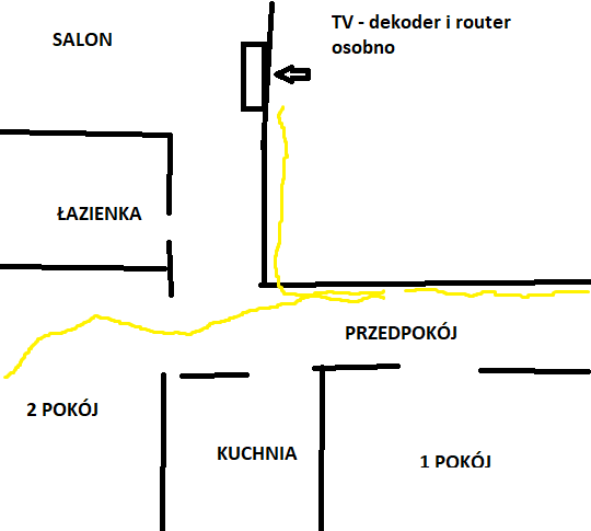

    Teść zadał mi pytanie, na które nie potrafię sam odpowiedzieć. Mianowicie chciałby przy okazji remontu rozdzielić sobie sygnał kablówki do drugiego pokoju. Ma już tam pociągnięty kabel, którego właśnie kiedyś używał. Jak na zamieszczonym obrazku. W salonie znajduje się TV wraz z modemem/routerem. Kiedyś przy tej instalacji znajdował się jakiś rozgałęźnik, ale po prostu kiedyś z tego zrezygnowali i teraz chcą wrócić do tego pomysłu. Czyli, aby sygnał kablówki był również w "2 pokoju". Obecnie główny kabel w przedpokoju jest podpięty krótszym z skrętkami do kabla, który biegnie do salonu. Czy można w tej sytuacji kupić jakiś rozgałęźnik sygnału, aby bez problemu sygnał dotarł do pokoju nr 2? Bo teściu kupił jakiś zwykły trójnik i się dziwi, że mu internet nie działa, a kablówka normalnie była. Czy można owy rozgałęźnik zamontować w przedpokoju, czy trzeba to zamontować, gdzieś przy dekoderze i routerze?
    Chodzi o dołożenie kolejnego punktu odbioru. Jeśli się nie mylę, to o tym trzeba powiadomić dostawcę (mieć jego zgodę)
    Niby tak. Rozgałęźnik wysokiej jakości i umieszczony na początku instalacji (tam gdzie wejście sygnału od dostawcy)
    W pokoju nr.2 potrzebny jest kolejny dekoder do TV i router dla internetu (internetu przewodowego, bo dla WiFi wystarczy ten pierwszy)

    Właśnie czytam, że "Do sygnału antenowego, tylko w celu odbioru TV analogowej i zgodnie z zapisami umowy." i o to właśnie teściowi chodzi. Dziękuję za informację.

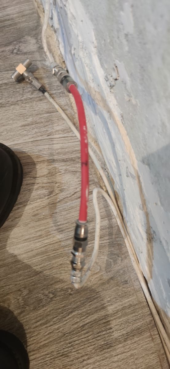

    W przedpokoju mam taki kabel z klatki i do salonu.

    Router jest podpiety do 4.0dB. A to w przedpokoju ostatnio montował technik z VECTRY i jeszcze powiedział, że musi zamontować jakiś "zagluszacz" Czy tak to się tam zwie sygnału bo był za mocny sygnał.

    Ten technik co przyszedł to był po prostu jakiś starszy Pan, którego przysłała Vectra i tak jak to zamontował tak to sobie leżało x czasu za szafką na buty, a że nikt z nas się na tym nie zna to nie ingerowaliśmy wcześniej w to. A co masz na myśli mówiąc o tych nakręcanych F-kach?
