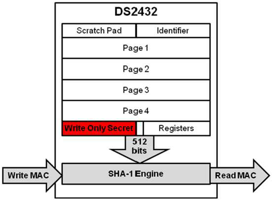

    Zlecę stworzenie układu, który będzie współpracował z urządzeniem odczytującym informacje z szyfrowanego układu DS2432.
    Do dyspozycji mamy urządzenie, wzorcowe układy zaszyfrowane SHA1, oscyloskop i wszystko co może być potrzebne.
    Kwota zlecenia - do ustalenia

    A można trochę bardziej szczegółowo.
    Czy chodzi o stworzenie układu funkcjonalnie zgodnego z DS2432 który ma zastąpić nieprodukowane DSy
    czy chodzi o zrobienie klona już zaprogramowanego układu?
    Pierwszy przypadek pewnie do zrealizowania drugi tylko w przypadku gdy klucz do liczenia SHA jest znany lub możliwy do
    wyciągnięcia z urządzenia.

    @JarekC
    Chodzi o stworzenie programatora np, w pythonie pozwalającego programować chip z wykorzystaniem klucza, który będzie rozpoznawany przez urządzenie. Wcześniejsze wersje urządzeń też wykorzystują DS2432 ale bez użycia SHA1. Co za tym idzie jest dość dobrze przepracowana baza - gotowy programator dla DS2433. Posiadamy dostępne urządzenie, możemy wpiąć oscylator pomiędzy chipset, a urządzenie. Posiadamy zrobiony dump sektorowy linuxa, pod którym pracuje urządzenie - wszystko jednak sprowadza się do wyciągnięcia klucza z maszyny, na której pracuje oryginalny chipset, mamy też dostęp do zamienników. Są dwa źródła oferujące zamienne chipy, a więc rozwiązanie jest możliwe w 100% do realizacji.
    W skrócie chcemy móc programować nowe układy zaszyfrowane sha1, które będą komunikowały stan materiałów eksploatacyjnych dla urządzenia.
