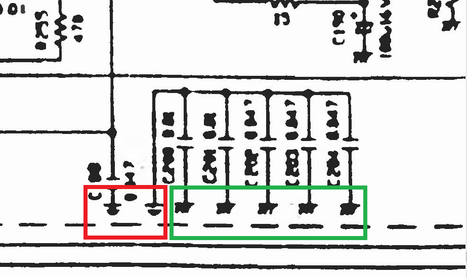

  • #17 19235785
    gumisie
    rafal250281 napisał:
    ,przecież do obudowy radia.
    Obudowa radia nie jest minusem zasilania tego TRX_a.
    Czerwona ramka to: obudowa, zielona to: minus zasilania (GND).
    Alan 87 - szum, brak nadawania/odbierania, dioda RX/TX na czerwono, brak napięcia na TP2

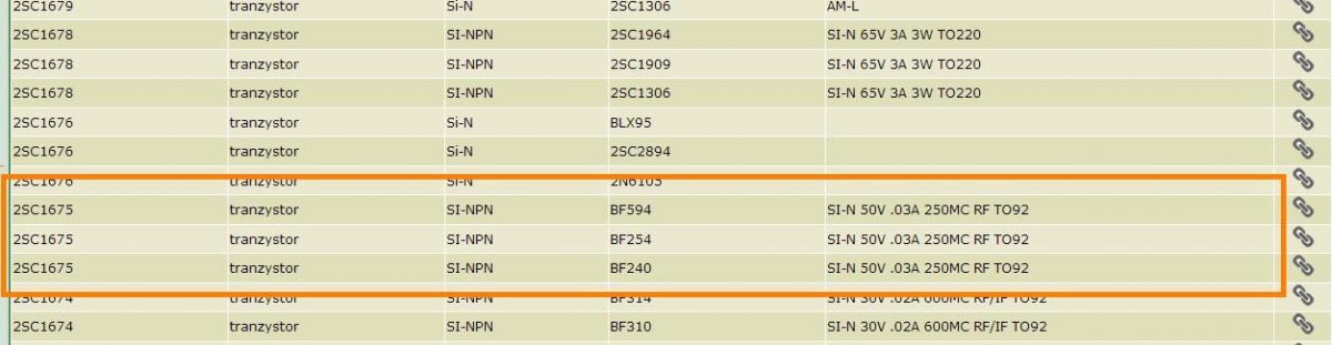

    TR24 generator referencyjny syntezy. Wstawisz dowolny npn i będzie chodził. Jeżeli nadal uparcie twierdzisz, że płyta przelutowana, radzę odpuść naprawę, bo szanse zerowe żeby TR24 w tym układzie się uszkodził. Ciekawe czy wróżbita Maciej powie z ułożenia fusów jak to się mogło stać.
