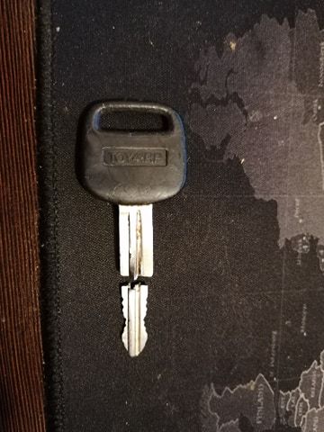

    Hej, zdarzyła się nieprzyjemna sytuacja. Toyota Yaris I. ułamał mi się jedyny kluczyk jak widać na zdjęciu. Bez żadnych przycisków. Oczywiście doczytałem że kluczyk ma transponder. Auto niewiele warte ale dokładać jego równowartość by dorobić kluczyk mi się nie uśmiecha ;)
    Pytanie jaka najtańsza opcja mnie teraz ratuje? Interesuje mnie każdy pomysł jaki może zadziałać. Wzór kluczyka jeszcze prawdopodobnie uda się odtworzyć natomiast problem pojawi się z kodem.
    Doradzicie coś? Dzięki.
    Ułamany kluczyk w Toyota Yaris I - jak dorobić najtaniej? Model klucza Silca TOY41RP
    PS. Obecny klucz to Silca TOY41RP czyli jak by już był dorabiany? Jak wklepuję to w google to jest zwykły nie programowalny blank do obróbki. Możliwe że nie miał immo w sobie?
    Rozumiem że ułamał się grot a główka w której jest transponder pozostała jako "oddzielna część". Można załatwić problem tak jak w poniższym linku:
    https://www.elektroda.pl/rtvforum/topic586635.html#3032171
    Trzeba dorobić pudełko z cewką, umieścić główkę w cewce. Dorobioną cewkę podłączyć zamiast tej oryginalnej na stacyjce. Oczywiście trzeba będzie dorobić grot nowego kluczyka, ale już bez transpondera. Nie wiadomo czy da się wyjąć transponder z "starej" główki bez uszkodzenia, dla tego moim zdaniem rozwiązanie z dodatkową cewką jest pewniejsze.

    zdjęcie dodałem. Obecny klucz to Silca TOY41RP. Takie klucze to są zwykłe blanki do obróbki grotu. Raczej nie programowalne?

    Nie wiem dokładnie jak jest z tym kluczem ale niektóre mają transponder w kształcie miniaturowego walca i gość od dorabiania kluczy bez problemu wycina transponder z jednego klucza i przekłada do drugiego(zlecałem to kiedyś po wymianie stacyjki w Lanosie, Astrze i kilku innych autach) , koszt to kilkanaście zł i na pewno warto odwiedzić taki serwis.
    podejrzewam że tak może być skoro wszędzie piszą że TOY41RP nie ma miejsca na transponder

    Dorobiony klucz bez immo zadziałał. Dzięki za pomoc ;)
