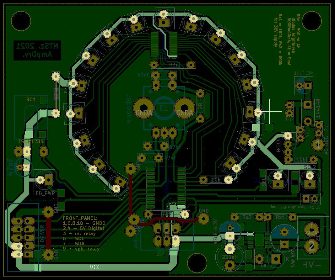

    Moduł panel - MASTER
    W szufladzie ciągle mam jeszcze około 20 ATTiny4313 więc to właśnie ten uC musiał posłużyć za „jądro systemu”. W związku z tym do rozwiązania pozostało kilka kwestii kwestii:
    1. Jak zrobić 5V z zasilania wzmacniacza ( największy mam +/-75V DC)?
    2. Jak podłączyć do uC 19 diod i się przy tym nie narobić?
    Zadania, które miał realizować Panel wypisane są już w założeniach. Jedyne co istotne to, że z modułem wykonawczym komunikuje za pośrednictwem sygnałów:
    - stan przekaźnika selektora wejść;
    - stan przekaźnika odłączenia głośników;
    - komunikacja z potencjometrem cyfrowym (SCL/SDA).
    Dodatkowo dostarcza do modułu wykonawczego napięcie oraz masę 5V dla przekaźników tak by masy i zasilania nie łączyły się z częścią analogową ( przynajmniej 5V bo masa i tak łączy się w zasilaczu ale już nie przewodem „komunikacyjnym” ).
    Na płycie tego modułu znajduje się także złącze do programowania uC. Może być przydatne gdyby ktoś chciał zmienić w programie domyślne kody sterowania z pilota (RC5). Kody te można zmodyfikować w pliku classAmplifierDriver.cpp
    Myśląc przyszłościowo piny sterujące wystawione do komunikacji ze SLAVE dobrałem tak aby były pośród nich RX i TX gdybym jednak w przyszłości chciał z SLAVE komunikować się po USART. To jednak daje spore możliwości i szkoda byłoby z nich rezygnować. W tym konkretnym projekcie jednak poszedłem łatwiejszą drogą.
    Inne zastosowanie to np. programowanie kodów RC5. Ja zaszyłem je u siebie „na sztywno” bo już zaczęło się robić krucho z pamięcią programu a nie potrafiłem wymyślić sensownej komunikacji z użytkownikiem by te kody programować z poziomu samego panelu.
    Zasilanie
    Za wszelką cenę chciałem uniknąć konieczności tworzenia dodatkowych zasilaczy na niskie napięcia. Wszystkie chciałem wyprowadzić wykorzystując napięcia z głównego transformatora wzmacniacza. Udało się.
    Do uzyskania napięcia 5V wykorzystałem przetwornicę MAX5033. Oczywiście wzbudziła ona we mnie masę obaw o to jak silne zakłócenia wygeneruje. Finalnie okazało się, że nie stanowią one poważnego problemu ( choć przypuszczam, że to właśnie ona jest głównym źródłem szumu ).
    16 diod
    Z początku chciałem wszystko robić na rejestrach przesuwnych jednak nie było łatwo znaleźć takiego co ma jednocześnie zatrzask i potrafi wysterować diody. Podczas poszukiwań natknąłem się na szczęście na układ TLC5925, który stworzony jest właśnie do takich zadań. Ma dodatkowo możliwość ustawiania jasności za pomocą rezystora (RBr).

    Fajnie wygląda ten wianuszek diod - chociaż chciałbym to zobaczyć już zaimplementowane w obudowie.
    Ciekawy projekt - sam planuję zrobić coś podobnego.
    Ale do sterowania 20 diod użyję charliplexingu -5 wyprowadzeń wystarczy.
    Z krytycznych uwag:
    Jakaś nowa moda nastała na prezentowanie projektów bez schematów.
    Zamiast nich jest masa, nic nie wnoszących, zdjęć gołych płytek...
    Mam sobie z nich "reverse engineering" zrobić czy jak?
    BTW:
    Nie wyobrażam sobie jak można projektować płytkę bez schematu.
    To proszenie się o kłopoty.
    Pomogłem? Kup mi kawę.
    Wg mnie to zły pomysł. Ta metoda jak i inne "matrycowe' wymaga ciągłego "przemiatania" sygnałów niskich i wysokich. To świetne źródło szum i zakłóceń cyfrowych. Moim zdaniem do wzmacniacza średnie rozwiązanie. Chyba, że dobrze zaekranujesz wszystko ale jek by nie patrzeć jest to dodatkowy dość poważny problem ro rozwiązania.
    W rejestrach przesuwnych śmieci po długich liniach sygnałowych prowadzących do diod "latają" tylko podczas zmiany obrazu. Podczas oczekiwania na interakcję użytkownika procesor nie zmienia żadnych stanów wyjść.
    Uwaga słuszna. Czy moda nowa czy nie nowa ?-Bardziej tradycja w tym dziale:-)
    Za kilaka dni pewnie je uzupełnię a nie rysowałem bo nie były mi potrzebne.
    bsw napisał:
    Zamiast nich jest masa, nic nie wnoszących, zdjęć gołych płytek... Mam sobie z nich "reverse engineering" zrobić czy jak?
    Szczerze mówiąc w tym projekcie czytanie z PCB jest równie banalne jak czytanie ze schematu. Płytka jest jednostronna a wszystkie elementy są opisane. Oczywiście jest to pewien brak ale nie przesadzajmy. Wszystkie elementy są obstawione wprost z not katalogowych i dla chcącego projekt powielić raczej nie będzie to stanowiło najmniejszego kłopotu.
    Do tego masz jeszcze PCB w KiCad gdzie można dokładnie i z bliska wszystkiemu się przyjrzeć.

    katakrowa napisał:
    Nie ma co demonizować tych zakłóceń. Wystarczy oddzielić układ sterujący od sterowanego...
    No nie wiem. Pomiary mówią co innego. Kluczem jest chyba "Wystarczy oddzielić" a tutaj już zaczynają się tematy niebanalne.
    Same separacje mas to temat na pace doktorskie. Do tego dochodzi zasilanie i zakłócenia od "prostokątnych" sygnałów sterujących.
    Wg mnie i z moich doświadczeń wynika, że to nie jest łatwe. Może są jakieś magiczne i uniwersalne tricki, których nie poznałem ... a trochę o tym czytam.

    Osobiście skłaniałbym się ku unikaniu sterowania matrycowego. W tej aplikacji CD4017 (jeden albo dwa) + ATTINY i problem rozwiązany :) Po co kusić demona EMC? pozdrawiam,
    Fimek
