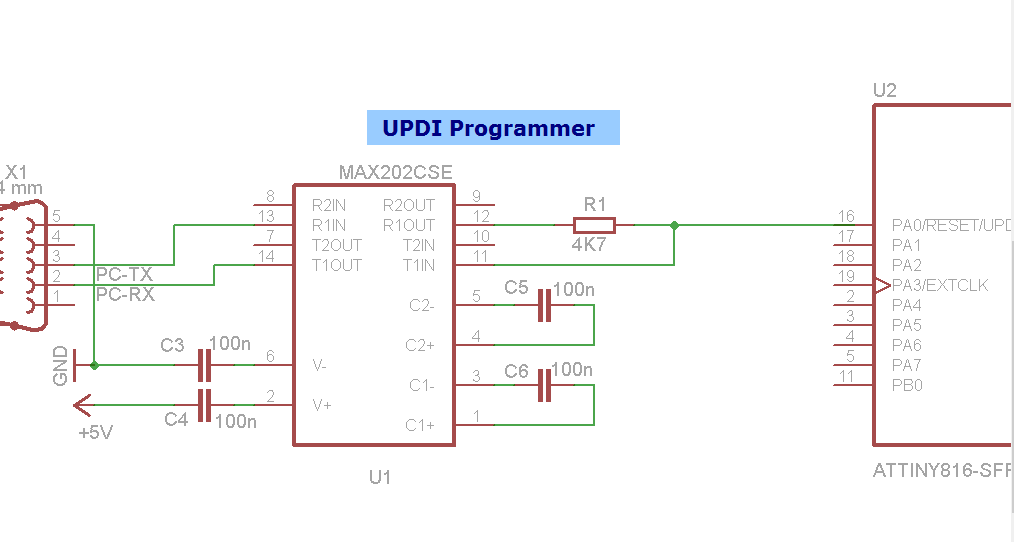

    uPDI to zwykły serial. Łączysz RX z TX przejściówki USB rezystorem i gotowe.
    A AS7 'widzi' zwykłą przejściówkę USB-rs?

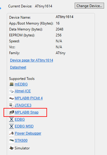

    Właśnie odpaliłem AS 7.0, wybrałem nowy projekt z ATtiny1614 i w Devices mam dostępny dla tego procka ATMEL ICE, brak jedna SNAPa, jako obsługiwanego programatora/debuggera. To kwestia wersji AS? R
    A podłączyłeś go?
  • #22 19238360
    robiw
    Nie. Ale innych też nie podłączyłem. Nie chodzi mi o rozwijane pole kombi, gdzie mogę wybrać podłączony programator a wyświetlona listę obsługiwanych narzędzi (takie linki). Nie ma wśród nich SNAP-a. Tak, czy inaczej SNAP-a nie odpalę pod avrdude, więc pod Eclipse odpada. Pozostaje Atmel ICE lub kombinacja z płytką od Arduino i Atmega328P? Pozdrowienia. R
    Zainstaluj raczej najnowszą wersję "Microchip Studio" pickit'a4 obsługuje (ostatnio nawet programowałem nim mega8) więc snap'a też raczej będzie. Może być konieczna aktualizacja firmware którą robiłem w MPLAB IPE.

    Myślę, że jednak dzielnie rozwiązujesz nieistniejące problemy. W AS7 jest obsługa SNAP, jedynie trzeba pobrać z AS aktualizacje pakietów opisu procesorów. Albo zainstalować nowszą wersję o nazwie Microchip studio.
