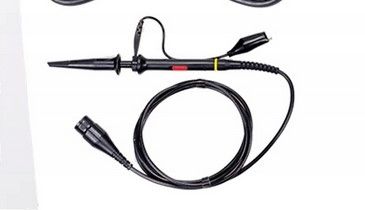

    OldSkull napisał:
    Jak wypada porównanie z jakimś popularnym tanim oscyloskopem, np. Rigol DS1052E? I jak mechanicznie wypadają sondy? Ze zdjęć wygląda bardzo tanio (taniej od wspomnianego Rigola)
    na zdjęciu kolegi widze, że ma sondę dokupioną, standardowo dołączona jest sonda niby na wyższe częstotliwości ale wyglądająca biedniej
    oto ona: Hantek DSO2D10 - krótka recenzja
    te sondy które mam, tj PP-150 są spoko
    https://www.gotronik.pl/sonda-oscyloskopowa-pp150-hantek-100mhz-dzielnik-11-110-p-109.html
