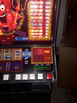

    Szukam serwisu, który podjąłby się naprawy lub renowacji starego typu owocówki na monety.
    Bardzo proszę o namiar lub kontakt jeżeli ktoś zajmuje się tego typu naprawami w okolicach Krakowa.
    Po krótce opiszę temat.
    Automat stał nieużywany przez lata w garażu, po włączeniu obraca bębnami i ogólnie uruchamia się, natomiast nie działa wrzutnik monet. Po zdjęciu obudowy jest pełno wiszących luźno kabelków, niektóre nie podłączone, nie znam się na tym kompletnie, a pomyślałem, że fajnie by było wstawić taką oldschoolową maszynę do salonu.
    Bardzo proszę o pomoc w znalezieniu serwisanta, który zająłby się naprawą sprzętu.

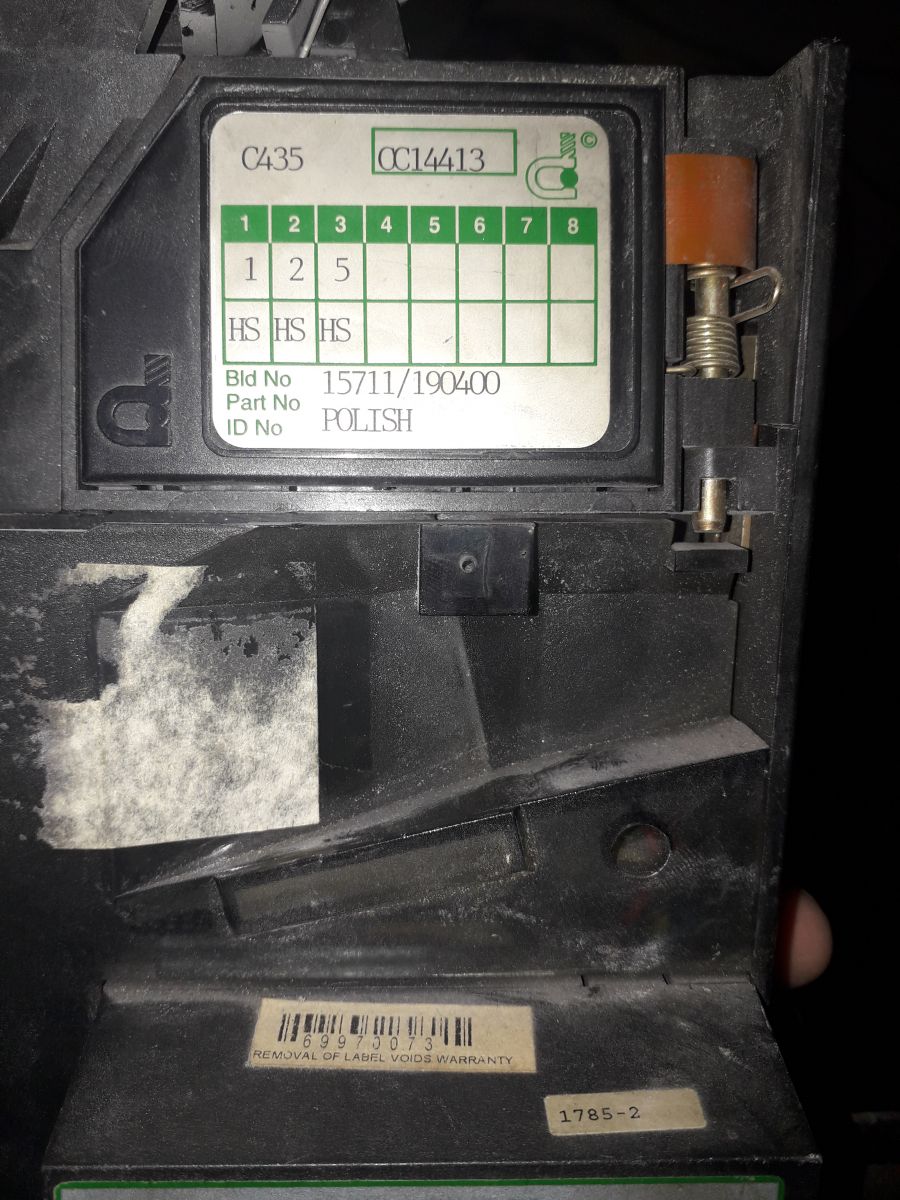

  • #3 19233279

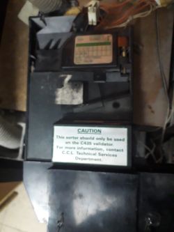

    sowa800
    Dziękuję za szybką odpowiedź.

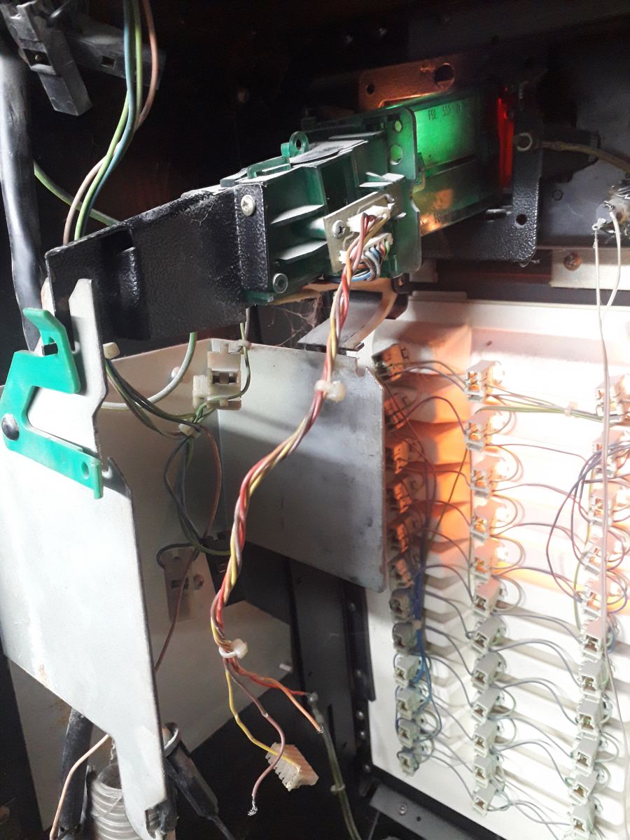

    Faktycznie bezpiecznik w tej podłużnej obudowie jest przepalony ale sam akceptator monet jest zupełnie luzem nie podłączony nie widzę też żadnej wtyczki, która by do niego pasowała. Jedyna, która pasuje (zdjęcie nr 3 ma chyba wyrwane kabelki). Na dole są kabelki (białe i pomarańczowe) oznaczone na plastrach 1,2,5 przypuszczam, że chodzi o monety ale one też nie są nigdzie podłączone (zdjęcie nr 4).
    Wydaje mi się, że test przechodzi ok, bo domaga się wrzucenia monety.

    tomus2k
    O to tu jednak nasi byli- tak też się spodziewałem, przerobiony został aby nie wydawał wygranej i większość kabelków jest od tego, ale muszą być i te
    od nabijania impulsów.
    Jeśli wrzutnik był zrzucony, to było to robione tak że automat był podłączony kabelkiem i poprzez przycisk impulsowy np. koło lady barmana , kasjerki zależy gdzie stał. ( Jak stał za daleko to był pilot - taki jak do alarmu samochodowego) nabijano impulsy (gry).
    Więc musisz odnaleźć:
    W instrukcji (strona 33) jest schemat podłączenia wrzutnika i jest to pin portu AUX 2 (gdzie na płycie jest to złącze - strona 11) pin 4 (5 gier) pin 5 (2 gry) Trzeba prześledzić gdzie kabel idzie z tych pinów.
  • #5 19233589
    sowa800

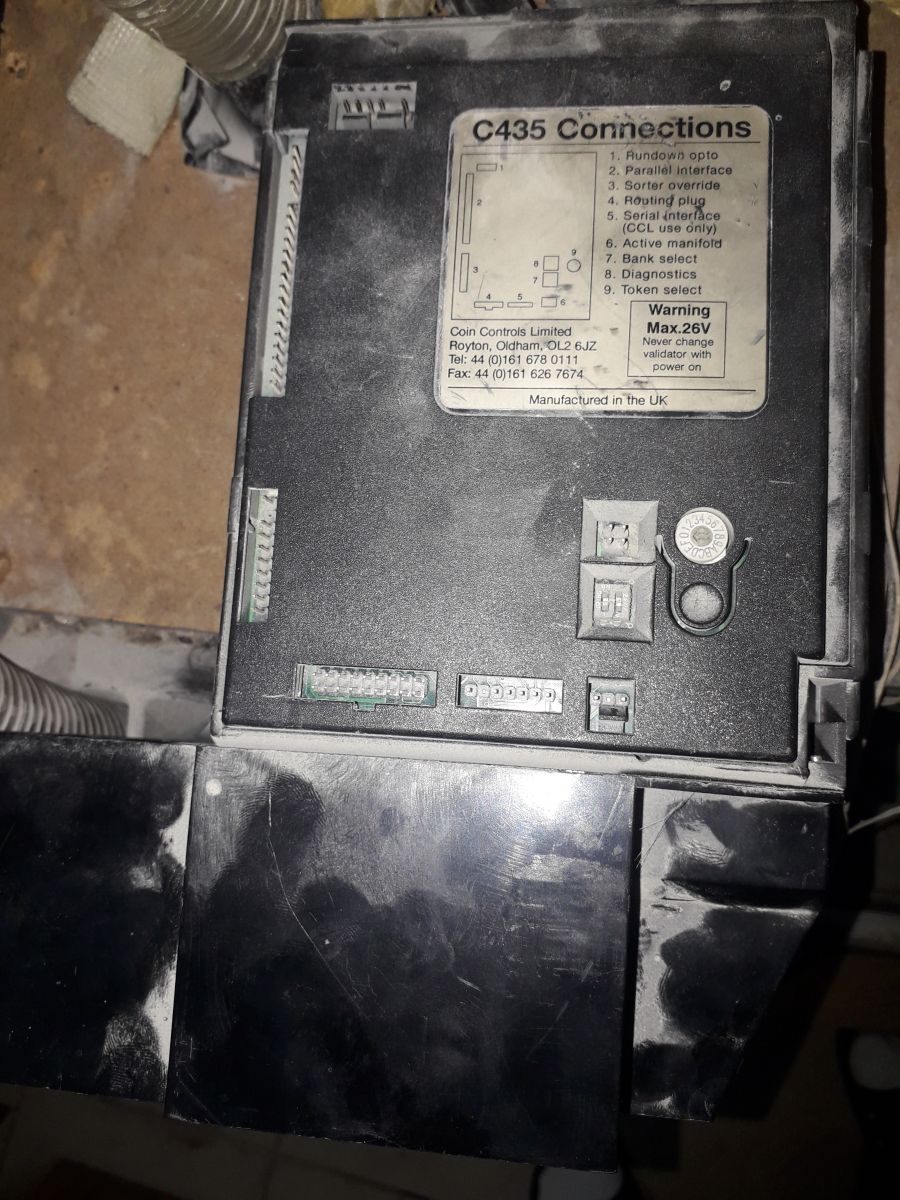

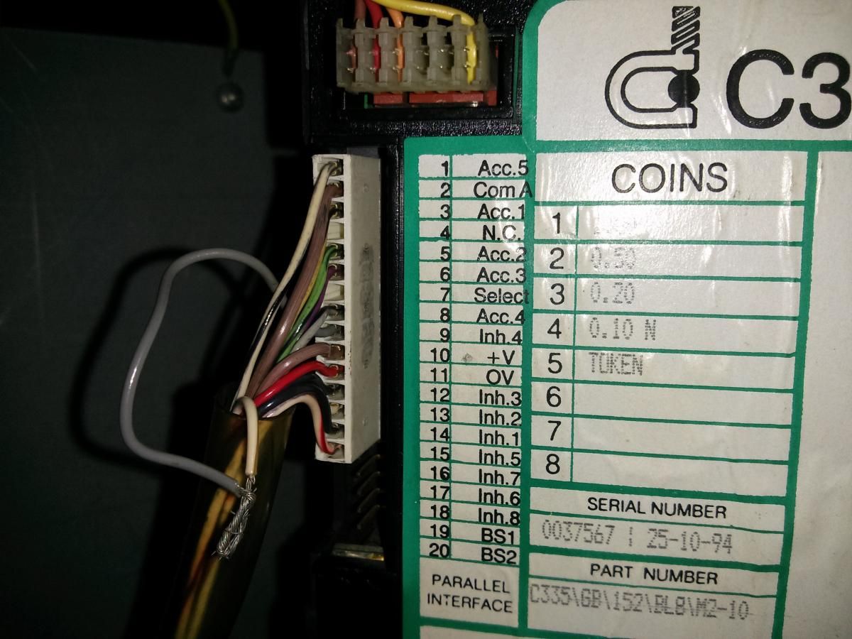

    Przepraszam, że tak łopatologicznie odpisuję ale dla mnie to naprawdę czarna magia.

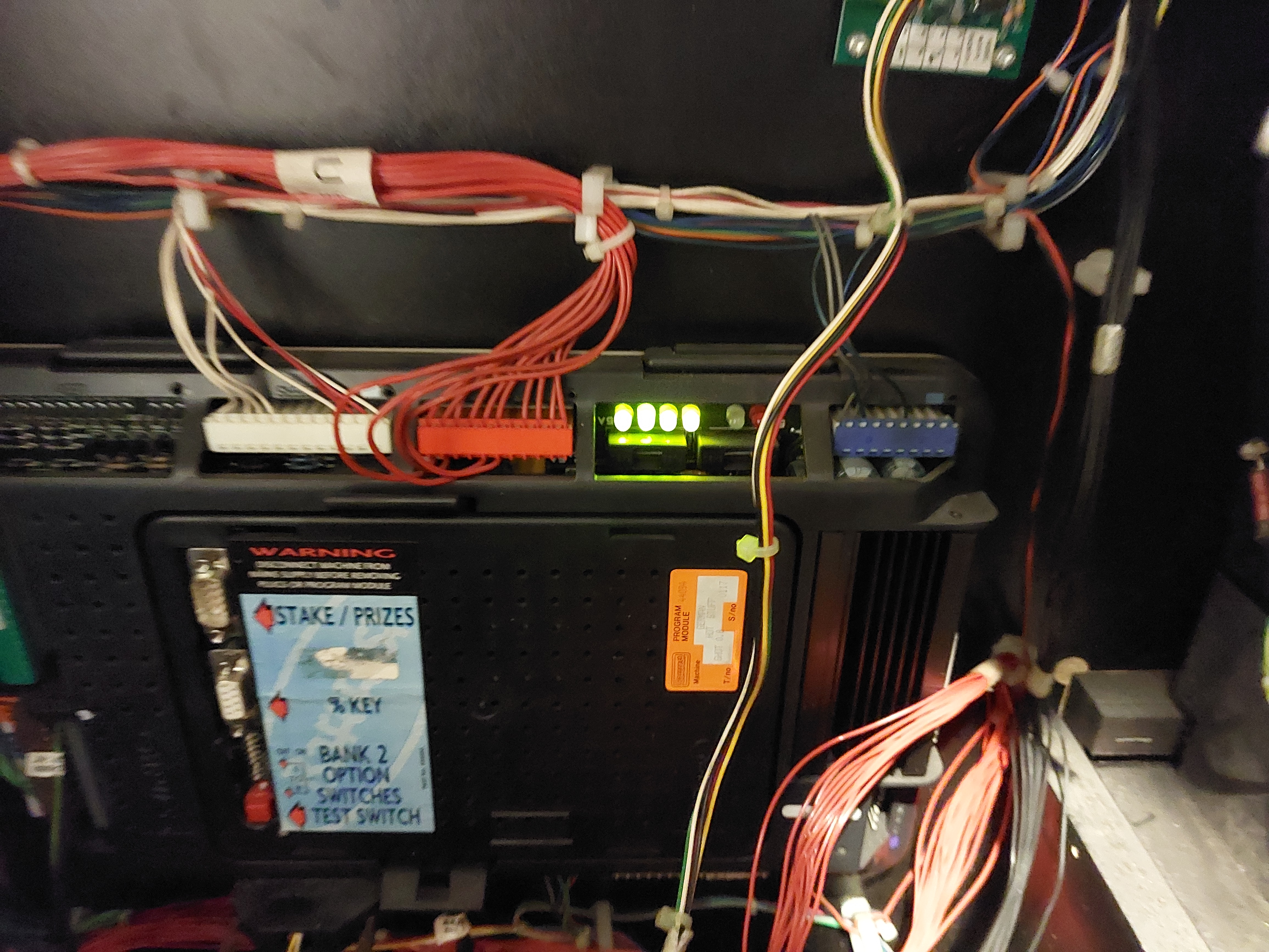

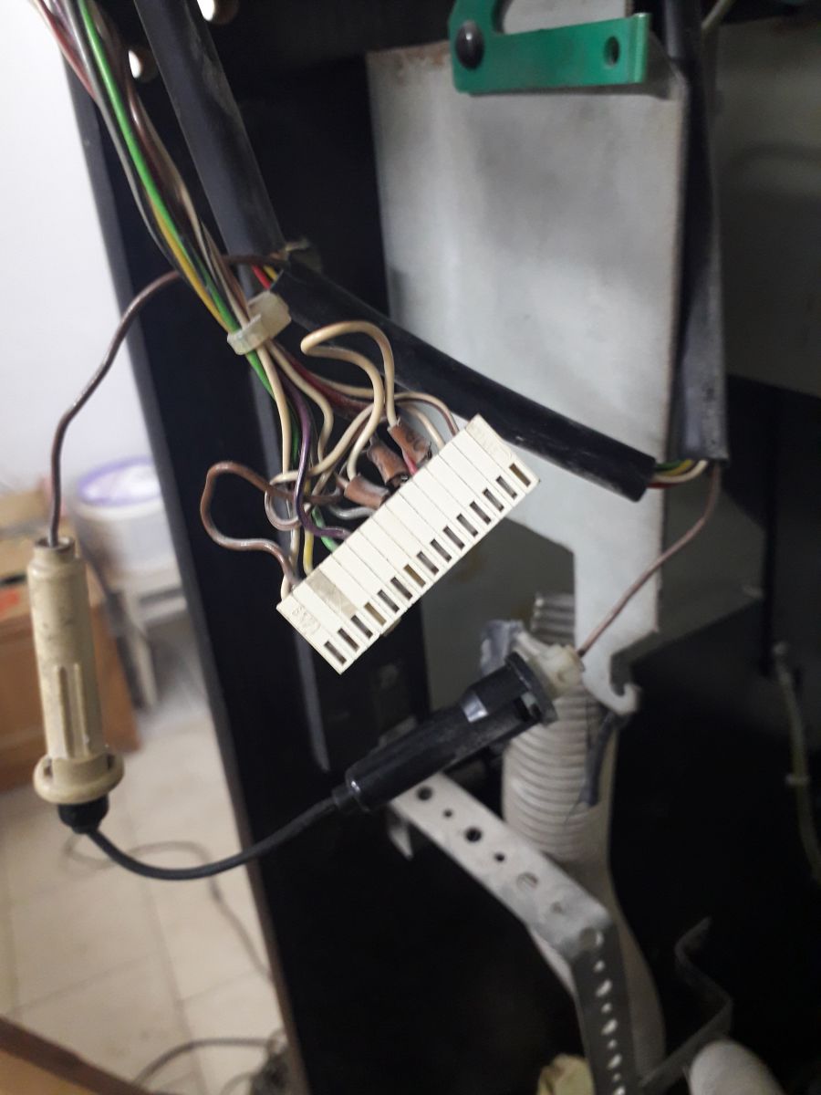

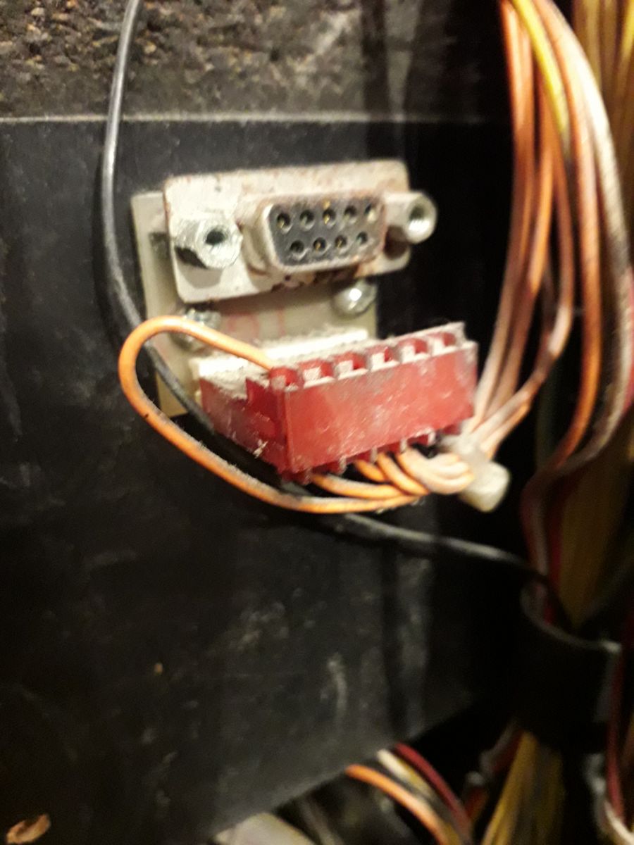

    Wiec do portu AUX 2 dochodzi wtyczka z 1 zdjęcia, dwa pozostałe zdjęcia pokazują moim zdaniem drugi koniec tych przewodów jak nic nie pomyliłem ale idą wszystkie w czarnej izolacji w pobliże wrzutnika monet. Jeżeli od dobrej strony patrzę to pin 4 - biały pin 5 - szary
    Automat do gier "Jednoręki bandyta" - Lucky Devil MPU4 uszkodzony wrzu Automat do gier "Jednoręki bandyta" - Lucky Devil MPU4 uszkodzony wrzu Automat do gier "Jednoręki bandyta" - Lucky Devil MPU4 uszkodzony wrzu
    #6 19234061
    tomus2k
    wymień bezpiecznik podłącz do wrzutnika, będzie działać ( wartość bezpiecznika masz w instrukcji na stronie 33
    A zapomniałem ;-)
    Wtyczka nie jest do tego wrzuconego wrzutnika tylko do C335
    Ale wystarczy że włożysz do C435 w złącze oznaczone 2 ale o jeden pin niżej i będzie działać .
    Góra wtyczki ma biały (1) , brązowy (2), żółty (3) itd...
    W gnieździe ma zostać od góry wolny jeden bolec i od dołu kilka
    Pozdrawiam i życzę miłej zabawy.

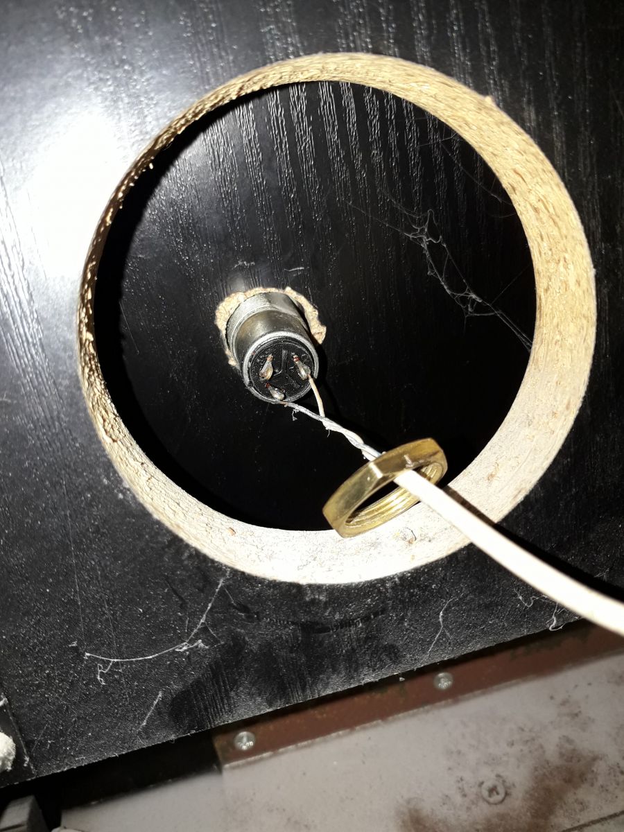

  • #7 19234970
    sowa800
    Szanowny Panie spędziłem pół nocy dopieszczając automat, wyczyściłem bębny, troszkę się pomęczyłem bo nie było głosu ale koniec, końców okazało się, że głośnik do wymiany, tak więc mój stary samochód został bez głośnika z tyłu :) a maszyna głos odzyskała na tyle, że żona wpadła w środku nocy do garażu z serdecznymi pozdrowieniami, dla wszystkich tak mądrych ludzi jak ja na świecie :)
    na szczęście znalazłem regulacje głośności w automacie.
    Jeszcze jedna rzecz mi jest potrzebna do szczęścia jeżeli mogę prosić o poradę:
    Bardzo chciałbym aby maszyna wypłacała wygrane w monetach, czy do tego potrzebne jest jakieś dodatkowe urządzenia poza wrzutnikiem C435 ?
    Rozumiem, że tunele jestem w stanie sam dorobić, żeby monety "wpadały" w określone miejsca natomiast, czy potrzebny jest jakiś "pojemnik na monety do wypłaty wygranych" czy jest to jakieś dodatkowe urządzenie, jeżeli tak to jak i gdzie się je montuje i podłącza ?
    Jedyne co znalazłem to jest to ale nie wiem czy się nadaje do mojego automatu
    https://allegro.pl/oferta/reel-ghost-hopper-wrzutnik-10123706591
    Mam też pytanie odnośnie punktów, czy da się je skasować po "wygranej" bo nie kasują się nawet jak wyłączam z prądu automat. Zostają w pamięci i zabawa traci sens...
    Tak czy tak proszę się odezwać przez wiadomość prywatną bo duża flacha się należy :)

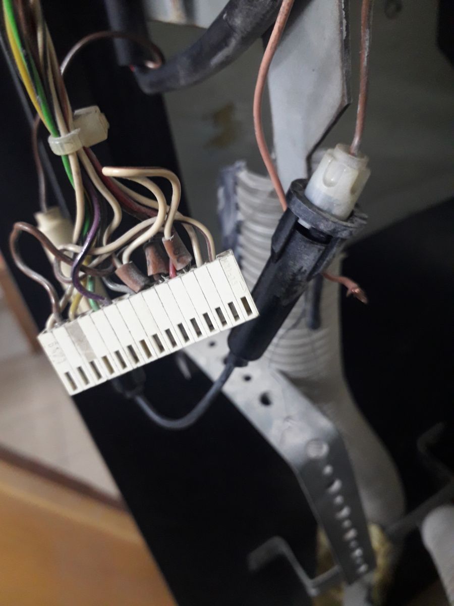

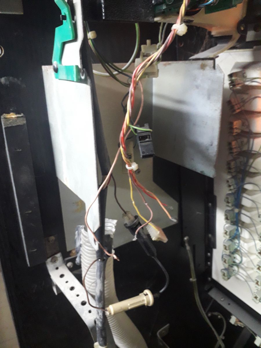

  • #8 19235623
    tomus2k
    To jest od Reel (bell fruit) ty masz Barcrest.
    Cewki 50V AC więc ok.
    Można zbudować i pójść w hoopera np. mk4 uniwersal i olać czy wypłacona kwota zgadza się z punktami hoopery czasami są i po 20zł - to ma być zabawka więc ważne że wyrzuci nie ważne czy zgodnie z wygraną.
    Jeśli założymy że automat zawsze będzie widział full , a skarbonkę uzupełnisz sam (hooper już ma pojemnik na kasę nic nie trzeba robić) to można to zrobić dość łatwo.

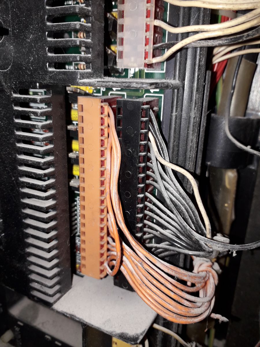

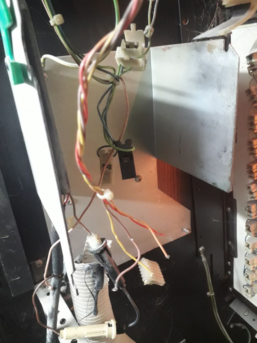

    Wtyczka oznaczona TRIACS (MPU4) po tym kabelku dojdziesz do wtyczki(ek) wypłatomatu.
    Pewnie będą gdzieś w tym zawiniontku z 4 zdjęcia. Pomarańczowe kabelki to logika (full/empty) a białe to 48V AC sterowanie cewek mechanizmu wypłaty.
  • #9 19235703

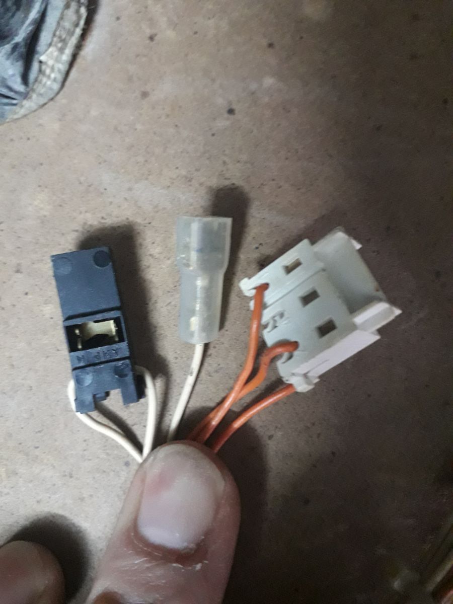

    sowa800

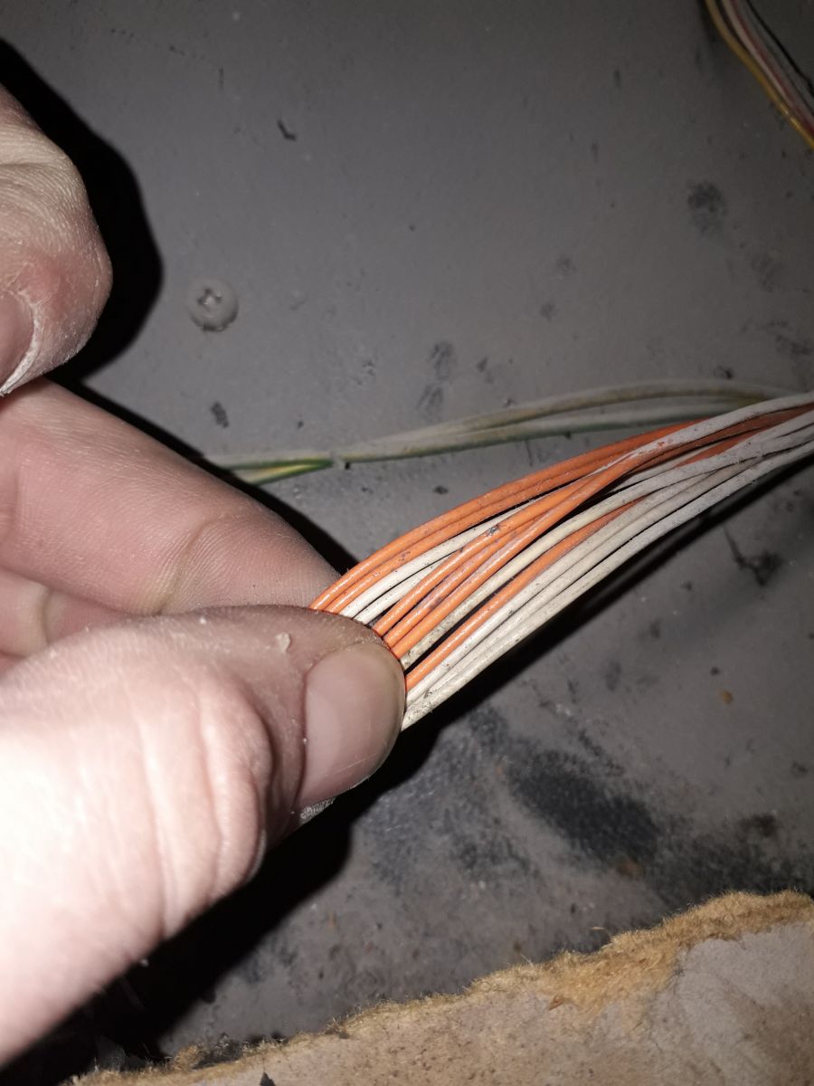

    Z portu TRIACS wychodzą białe kabelki i jeden czarny (zdjęcie nr 1) natomiast śledząc ich drogę gdzieś gubię po drodze ten czarny, a białe dochodzą do wtyczek z plastrami (1,2,5) tam gdzie są też pomarańczowe (poprzednie zdjęcie 4).
    Co do kasowania "wygranych", na obudowie było kilka kluczyków i czujników otwarcia "drzwiczek" może którymś z nich da się kasować punkty ? (zdjęcia 3,4,5) Oczywiście kluczyków nie mam wszystko wyłamane.
    Co do wypłat monet, chciałbym, żeby one jednak wypłacały realne stawki monet, tak jak wrzutnik nalicza 1-4 pkt, 2-8pkt, 5-20 pkt. Jeżeli tylko jest taka możliwość.

  • #10 19237195
    tomus2k
    Więc biały i czarny zaraz obok czyli pin 1 i 2 to zasilanie, ale to mało istotne .
    Aby zaczął kasować punkty (wypłacać) musi czuć(wiedzieć) że ma pieniądz w tubach.
    Tak więc, zacznij od rozpakowania jednego z zawiniątek i ustal co w sobie skrywa.

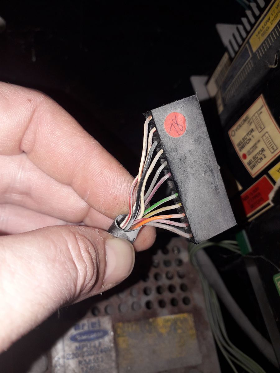

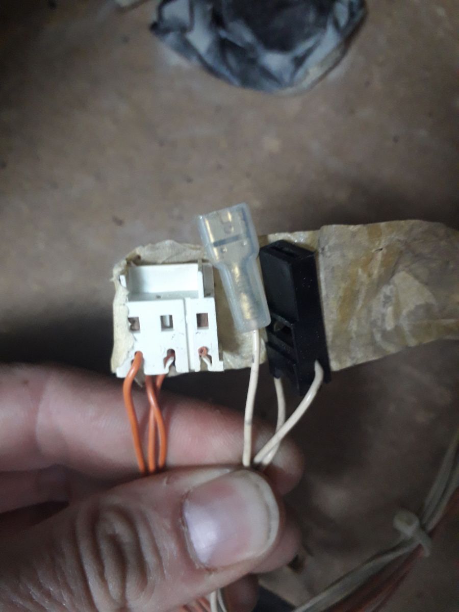

    We wszystkich zawiniątkach jest tak samo:
    duża biała wtyczka - kabelki pomarańczowe
    czarna wtyczka - dwa białe
    przezroczysta wtyczka - jeden biały

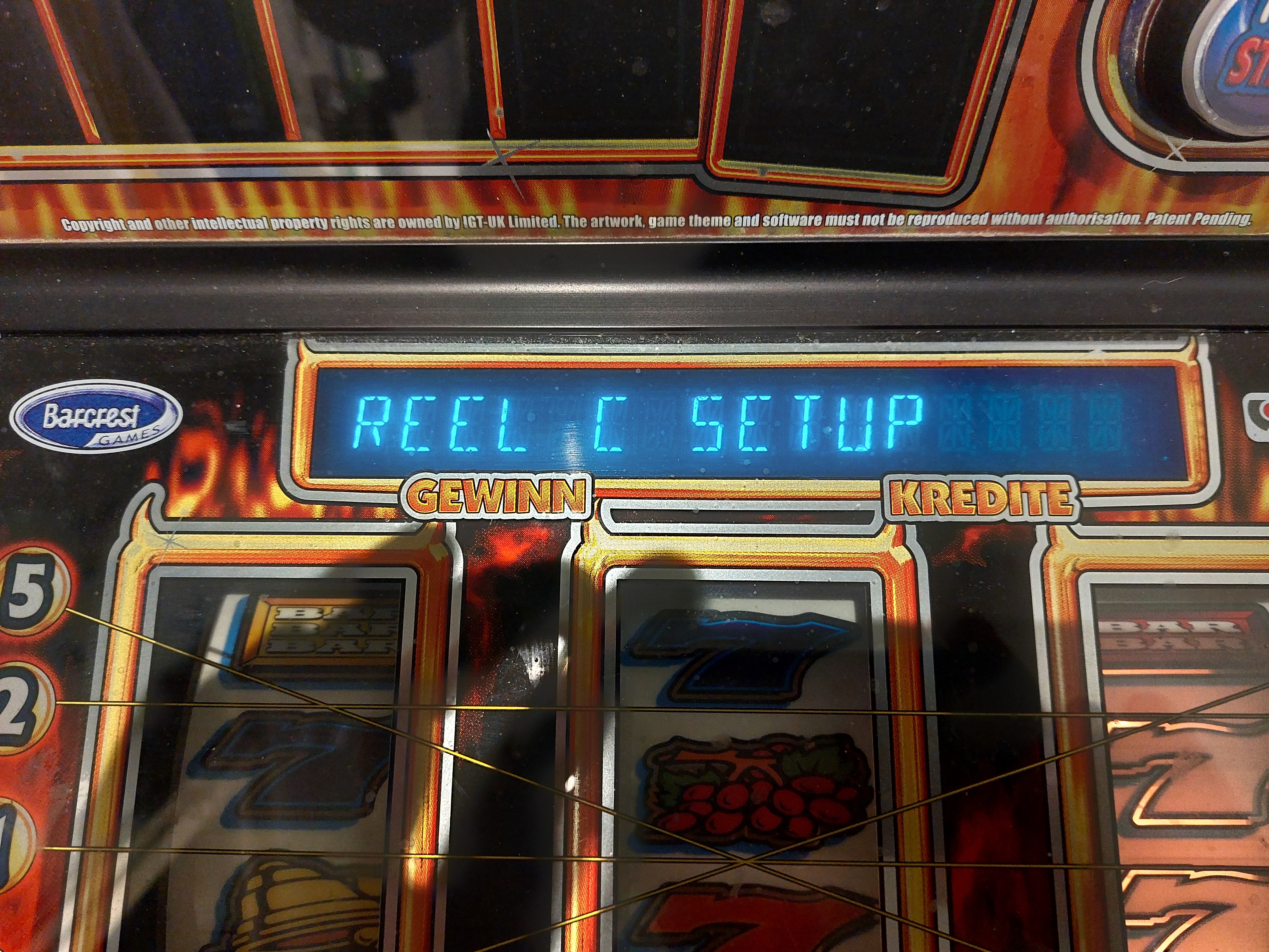

  • #12 19239282
    sowa800
    Kurczę wyłączyłem maszynę z "wygranymi" kredytami i już nie obraca się. Weszła chyba w jakieś ustawienia administratora.
    Na górnym wyświetlaczu pojawiła się cyfr A--
    A na dolnym komunikat ALARM LOG EMPTY
    CASH IN 0
    REFILL 0
    CASH OUT 0
    VTP 0
    COLLECTED 0
    BALANCE 0
    LOV VTP 0
    MEDIUM 0
    HIGH 0
    CASH IN L 3880
    FEFILL L 0
    VTP L 2852
    PERCENT L 00
    WORKPERCEL 00
    COLLECT L 0
    x1 VTP L 291
    x4 VTP L 725
    x20 VTP L 23096
    LOW L 0
    MED VTP L 2852
    HIGH VTPL 0
    REPEATS F 349
    REPEATS A 3356
    Największy problem to, że nie wiem jak wyjść z tych ustawień ?
    Czy trzeba kasować liczniki ? Jeżeli tak to w jaki sposób ?
    Udało mi się jakoś przez otworzenie dolnych drzwiczek jakoś odblokować grę.
  • #13 19239759
    tomus2k
    We wtyczce co ma tylko pomarańczowe kabelki trzeba zewrzeć je ze sobą, to zacznie widzieć pieniądz i zacznie kasować punkty po wciśnięciu przycisku wypłaty - niedaleko wrzutnika.
  • #14 19240727

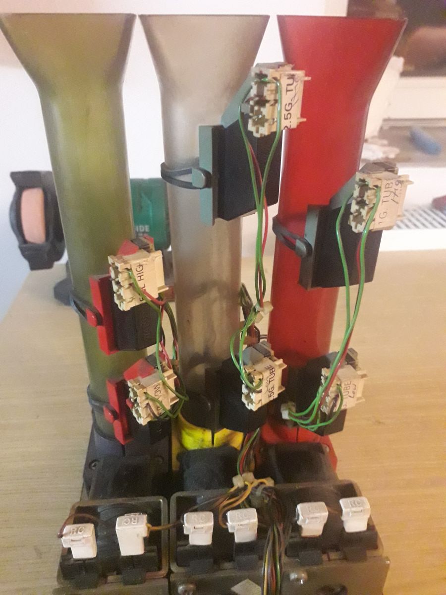

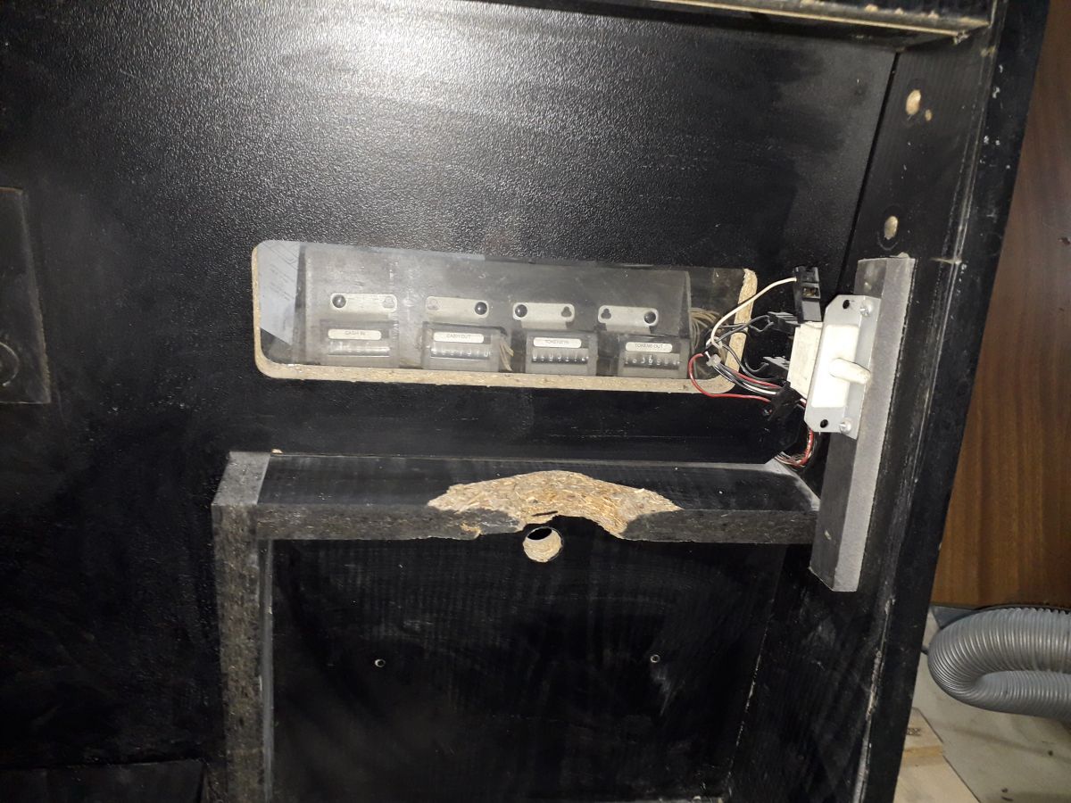

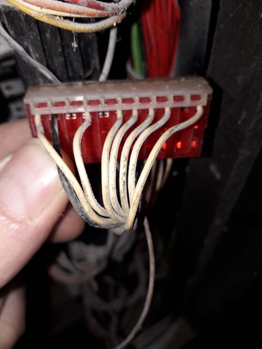

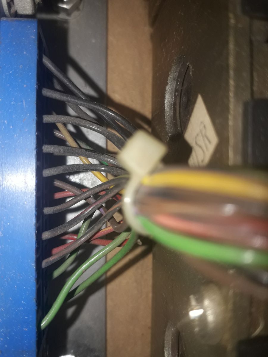

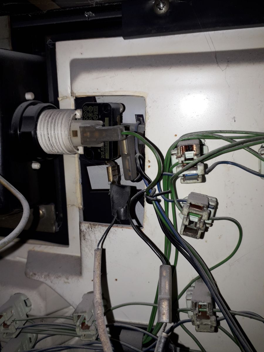

  • #15 19247891
    sowa800

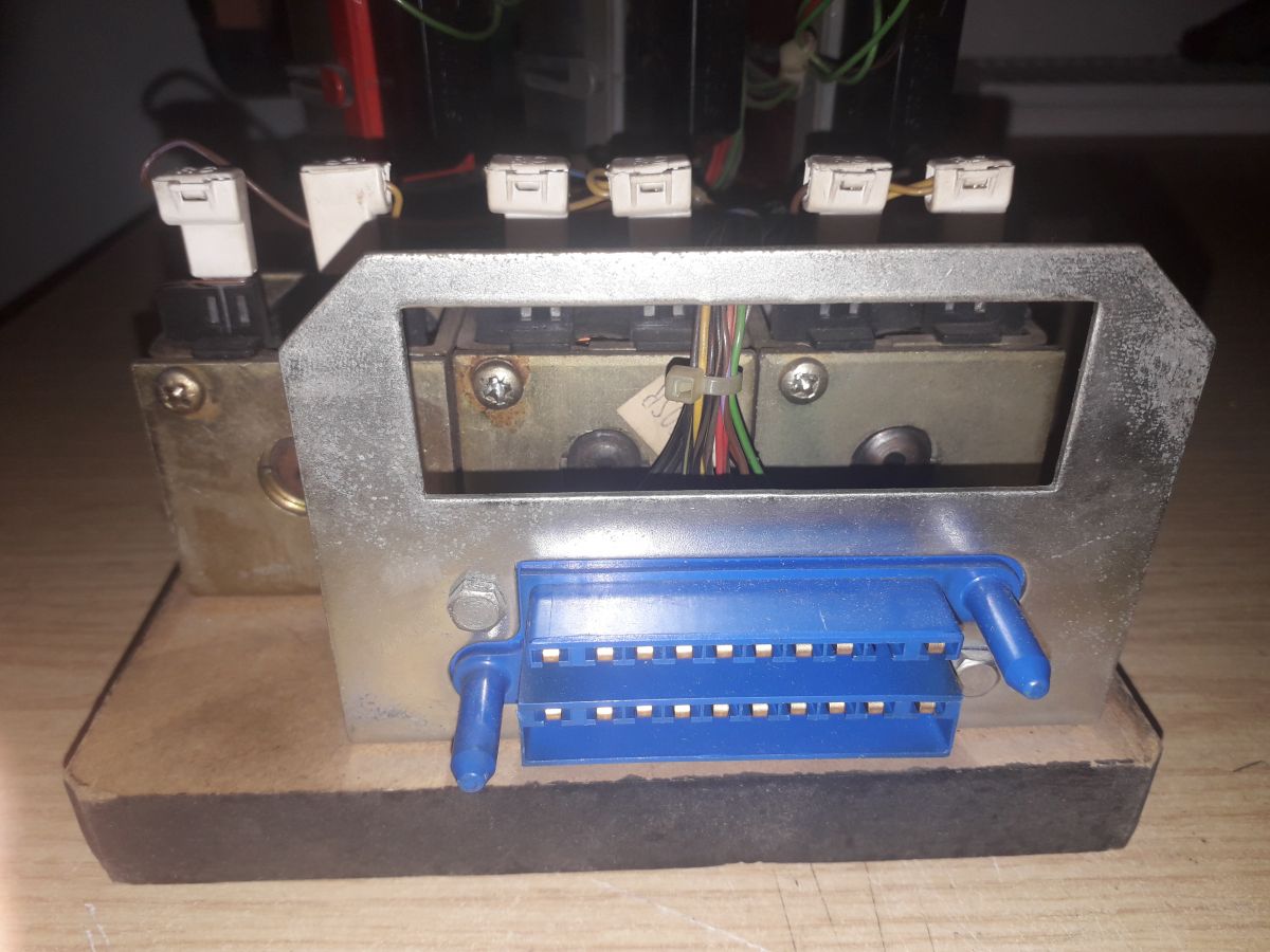

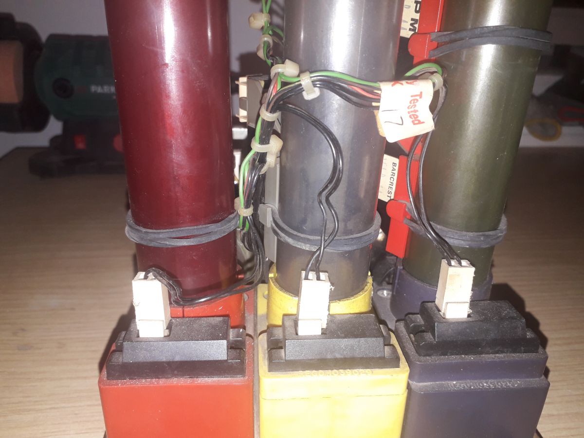

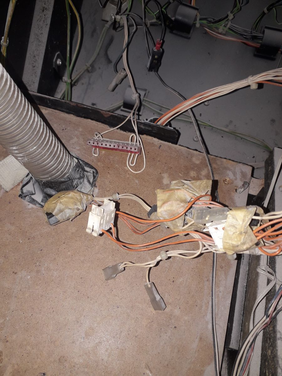

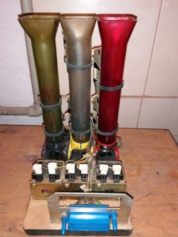

    No więc przyszło.

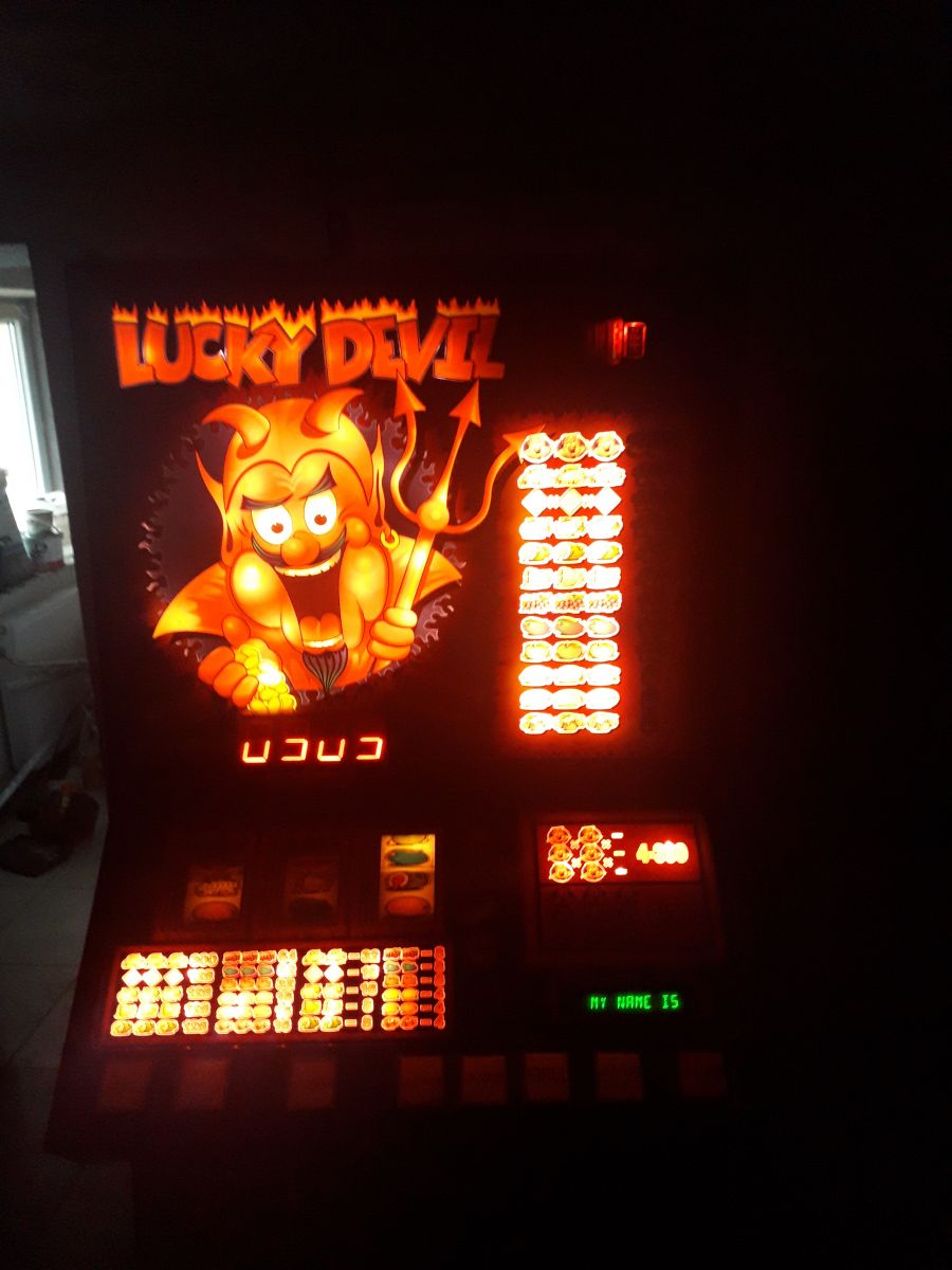

    Na pierwszym zdjęciu po dwa kabelki do wysokiego poziomu monet (zielony i czerwony) do niskiego (zielony i ciemnobrązowy) - wtyczki takie same jak w moim (te z pomarańczowymi kabelkami) jednak piny są inaczej - tutaj górny i środkowy (dolny pusty), w moich wtyczkach górny i dolny kabelki (środkowy pusty).
    Na dole przy cewkach (zdjęcie nr 1) po dwie wtyczki
    do każdej wtyczki z lewej strony dochodzi jeden kabelek:
    wtyczka 1 (brązowo-fioletowy)
    wtyczka 2 (brązowo-niebieski)
    wtyczka 3 (brązowo-zielony)
    wszystkie później idą do dużej niebieskiej (zdjęcie 3 i 4)
    do każdej wtyczki z prawej strony dochodzi kabelek żółty połączony 1 z 2 z 3 wtyczką a na końcu z 3 idzie do dużej niebieskiej (zdjęcie 3 i 4).
    Z tyłu (zdjęcie nr 2) - trzy wtyczki w każdej po 2 kabelki czarne.
    I ostatnia wtyczka (zdjęcie 3 i 4) mega wtyczka mnóstwo różnych kabelków :/
    Proszę o podpowiedź.

  • #16 19260770
    tomus2k
    1. Trzeba ustalić czy cewki rzeczywiście są na 50V lub 48V - gdzieś to powinny mieć napisane (były też na 24V )
    2. Wrzutnik masz z separatorem - musisz najpierw ustalić na które wyjścia idą jakie monety.
    3. potem trzeba zbudować zsypy do odpowiednich tub - im tuba bliżej wielkością do monety tym lepiej
    ::idea Cewki z tubami można przestawiać
    4. ustalić czy obecne kabelki (te w zawiniątkach) wychodzą też od dużej wtyczki
    Jeśli tak porównać obydwie czy nie są podobne funkcjonalnie , jeśli nie pkt. 5
    5. Podłączyć kabelki sterowania cewkami i ustalić które są od jakich nominałów

    2 i 3. myślę, że sobie poradzę.
    4. niestety nie ma żadnej wtyczki
    kabelki białe idą do płyty głównej - wejście triacks wtyczka zdjęcie 1
    kabelki pomarańczowe idą do płyty głównej SWITCH INPUTS 1 zdjęcie 2 i część chyba do wtyczki ze złączem zdjęcie 3.

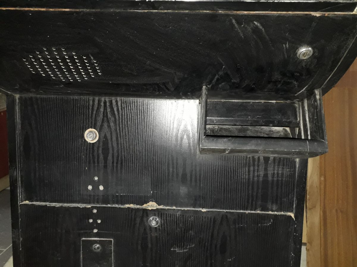

    Pytanie dla mnie najistotniejsze w tym momencie jak uruchomić urządzenie do wydawania monet ?
    Rozumiem, że te białe kabelki, które są obok pomarańczowych to sterowanie "wypłacaniem" monet. ?

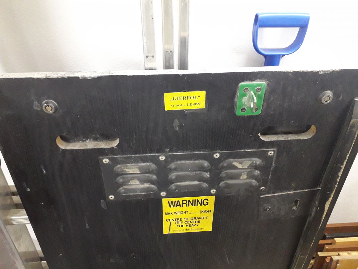

    Podejrzewam, że trzeba podłączyć zasilanie do tych czarnych wtyczek ze zdjęcia 4 ale skąd je wziąć ? i czy takie samo na wszystkie cewki (czy może być jeden kabelek rozdzielony na 3 ?)
    Automat do gier "Jednoręki bandyta" - Lucky Devil MPU4 uszkodzony wrzu ? Automat do gier "Jednoręki bandyta" - Lucky Devil MPU4 uszkodzony wrzu Automat do gier "Jednoręki bandyta" - Lucky Devil MPU4 uszkodzony wrzu Automat do gier "Jednoręki bandyta" - Lucky Devil MPU4 uszkodzony wrzu
  • #18 19261232
    tomus2k
    W zawiniątkach miałeś wtyczki od wykrywania napełnienia to te z pomarańczowymi przewodami i od sterowania cewką wypłaty
    to te z białymi.
    Wystarczy podłączyć miernik ustawiony na pomiar napięcia przemiennego ( Pod wtyczki z białym kabelkiem ( NA zdjęciu z rozplątania zawiniątka czarna i biała wtyczka) i powinno tam być ok. 50V przemienne.
    Każde zawiniątko to była oddzielna tuba
    A i ostrzegam jeśli na płytę pójdzie 50V to ją na 100% spali więc żadnych pochopnych zabaw - bez pomierzenia. I nie wolno pomylić się z położeniem wtyczki TRIACS
  • #19 19261284
    sowa800
    Ok, więc te wtyczki z 4 zdjęcia nie mają żadnego znaczenia ? tzn czy bez ich podłączenia urządzenie będzie działać ?
    Przy tych tubach są wtyczki z przodu i z tyłu.
    Bo jak rozumiem te wtyczki biała i czarna o ile będą mieć odpowiednie napięcie podłącza się z drugiej strony (tej ze zdjęcia poniżej) na dole (tu są białe, ja mam białą i czarną).
    Dobrze rozumiem ?
    Automat do gier "Jednoręki bandyta" - Lucky Devil MPU4 uszkodzony wrzu .
  • #20 19263261
    tomus2k
    Tak dobrze rozumiesz :-). Wtyczki z przodu (czarne kabelki) to kontrolki do liczników, tu nie istotne.

  • #23 19266373
    sowa800
    No więc jest tak jak Pan pisze. Sprawdzone na "pikaczu". :)
    We wszystkich (czterech zawiniątkach) jest przejście ze wszystkich czterech na pierwszy pin wtyczki od góry.
    Z drugich wtyczek jest przejście na kolejne piny wtyczki TRIACKS od góry kolejno na 3,4,5 i 6 pin.
  • #24 19267810
    tomus2k
    Czyli sprawdzone wtyczka czarna i wtyczka biała tworzą komplet zasilania cewki
    Czas na testy :
    Rozłącz i usuń całą instalacje z jaką kupiłeś tuby.
    Pod cewki podłącz wtyczki ze swojego automatu, tak że jedna cewka jest podłączona pod wtyczkę czarną i białą
    Zewrzyj kabelki we wtyczkach z pomarańczowymi kabelkami ( tak aby automat myślał że ma pełne tuby)
    Przez wrzutnik wpłać 1 i wypłać zobacz którą cewką machnie i ile razy.
    wpłać 2 i wypłać j/w
    Wpłać 5 i wypłać j/w

    Nawet jak odłączę cewki i pospinam je na krótko te pomarańczowe druciki (sprawdzone pikaczem) to dalej żąda uzupełnienia monet.
    Pojawia się komunikat REFILED np. 200 (wypłacanej kwoty w punktach) i oznaczenie 5 SL TUBE EMPTY i 1SL TUBE EMPTY.
    Tak jakby musiał mieć te monety fizycznie wrzucone przez wrzutnik ?
    Hmm męczyłem się z tym trochę ale chyba nic z tego nie będzie. Raz przez przypadek przy próbach odezwała się środkowa cewka ale ruch nie był tak mocny żeby wypłacić monety (nie wyleciały) pewnie coś robię nie tak jak potrzeba...

    Przeczytaj post nr #2, a potem post nr #22 - co wnioskujesz? Poradzisz sobie z naprawa delikatnych ścieżek i wymianą części (każda część, która ma już zielono na nóżkach blisko obudowy jest do wymiany). Wszystkie ścieżki ze śladami korozji trzeba oczyścić delikatnie z lakieru i pocynować lub ew. odbudować kabelkiem.
    Do sprawdzenia wtyczka w zasilaczu i na płycie oznaczona POWER INPUTS i bezpiecznik 48V (na jakość połączenia)
    Do wymiany idą IC33 i IC34 CD4049, a do sprawdzenia i ew. wymiany tranzystory T12-T19 i triaki TR 8 -1 i ich otoczenie tj rezystory 1k, 33ohm, 100ohm , kondensatory 1n i 100nf i dioda zenera 4v7

    Bede bardzo zobowiazany
  • #29 20033445
    tomus2k

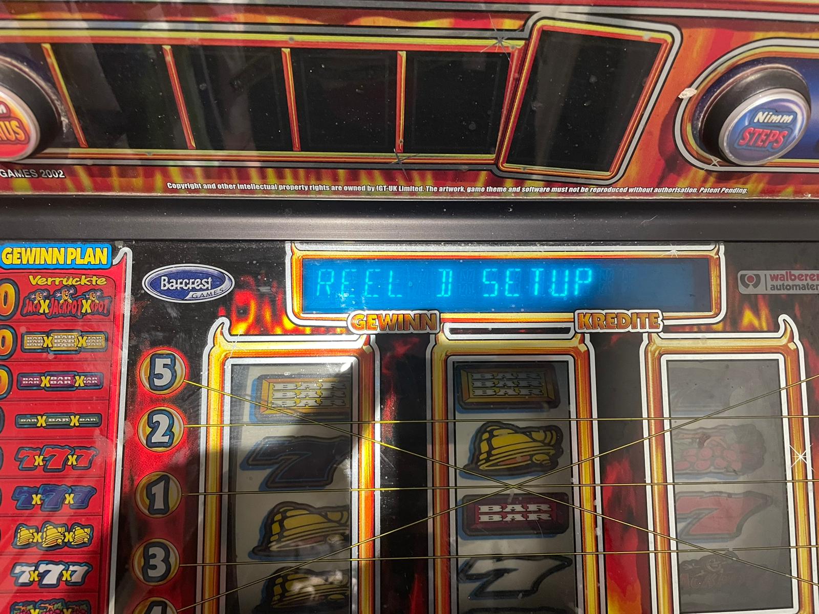

    >>> Bęben nr 3 nie czyta jego pozycji
    Najpierw trzeba kilkukrotnie wyjąć i włożyć wtyczkę bębna nr 3 "REEL 3"
    - na płycie za bębnami
    zależnie od modelu płyty może być też wtyczka opisana "OPTO 3" - ją też traktujemy jak poprzednią.
    Potem sprawdzić czy bęben się porusza i nic go nie blokuje.
    Dalej powietrzem w spraju oczyścić czujnik optyczny w/w bębna
    Powinno ruszyć
