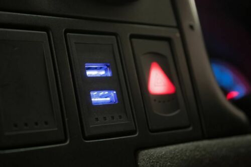

    Zakupiłem do swojego auta ładowarkę na usb takiego typu DC 5V 4.2A:
    VW Lupo - Przeróbka ładowarki samochodowej USB DC 5V 4.2A na 3A na każdym wejściu
    Na każdym z wyjść USB jest 1 x 2.1A w sumie jest 4.2A.
    Moje pytanie brzmi, czy da rade jakoś przerobić tą ładowarkę, by na każdym z wejść USB było po 3A?

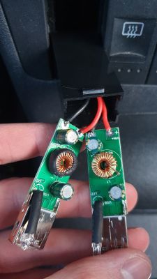

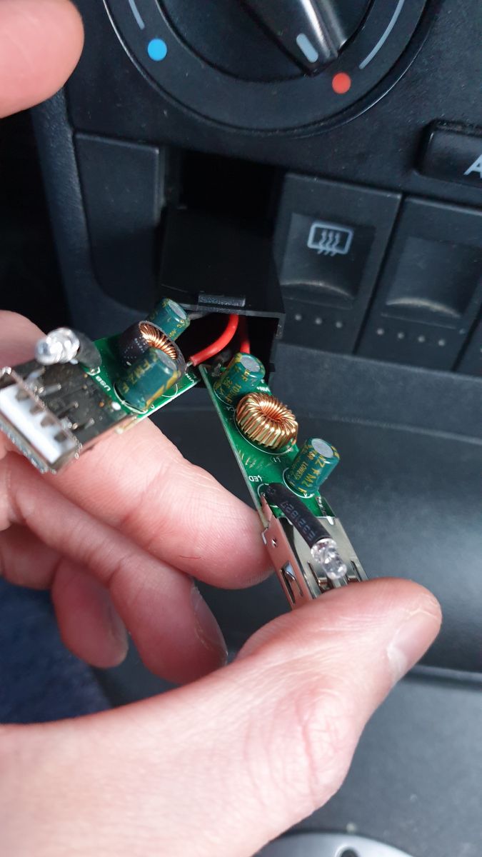

    Tak wygląda to w środku:

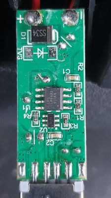

    Po drugiej stronie PCB, nic nie ma ?

    Czyli fizycznie są to dwie ładowarki 2.1A w jednej obudowie. Przeróbka na 3A raczej możliwa pewnie trzeba by któryś rezystor skorygować tak by napięcie na wyjściu w spoczynku podbić do 5.1-5.2 V wtedy można by zobaczyć czy wyda te 3A. Pytanie jak z chłodzeniem elementów. Bo to prąd o 50% wyższy od nominalnego czy nie ugotuje któregoś elementu. Daj zdjęcie drugiej strony płytki.

    Tak wygląda płytka od tyłu:

Użytkownik zapytał o możliwość przeróbki ładowarki USB DC 5V 4.2A, aby uzyskać 3A na każdym z wyjść. Odpowiedzi wskazują, że kluczowe jest podbicie napięcia do 5.1-5.2V, co może wymagać modyfikacji rezystorów. Wskazano również na ograniczenia prądowe układu, który według datasheetu ma maksymalny ciągły prąd 2.4A. Użytkownicy sugerują, że przeróbka może prowadzić do przegrzewania się elementów, a w przypadku braku możliwości modyfikacji, lepszym rozwiązaniem może być zakup nowego zasilacza.
