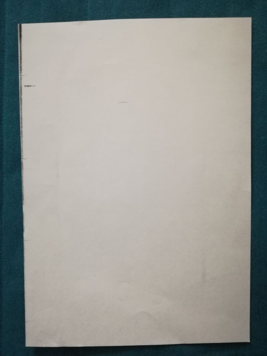

    Cześć!
    Zabrałem się ostatnio za próbę regeneracji tonera HP 44A (CF244A) z drukarki M28W. Drukuje, ale na lewej krawędzi za każdym razem jest ciemny ślad oraz cykliczna plama z bębna OPC.
    Może to być spowodowane tym, że nieco zabrudziłem pręt z wałka magnetycznego, który mi się trochę wysunął. Nie chciałem go dokładnie czyścić, bo jest pokryty jakimś smarowidłem. Na OPC jest jakieś jakby otarcie, choć obchodziłem się z nim jak z jajkiem.
    Da się coś z tym zrobić? Jest sens to poprawiać czy może lepiej kupić jakiś zregenerowany?
    Chętnie przyjmę wskazówki, bo kolejne też chciałbym regenerować samemu.
    Nie mam w tym temacie dużego doświadczenia, więc mogłem to zrobić trochę nieudolnie. Zwłaszcza, że ten model nie ma korka i po raz pierwszy regenerowałem inny toner niż ze swojego starego Xeroxa.

    Rurka OPC nadaje się już tylko na śmietnik. Ma wżer i stąd te systematyczne kreski na wydruku.

    Tak też myślałem, dzięki za potwierdzenie. Wiesz może z czego wynika ten czarny ślad po długości? Nie chciałbym popełnić drugi raz tego samego błędu.

    Najprawdopodobniej podczas demontażu uszkodziłeś rurkę mechanicznie. One może i wyglądają na trwałe ale tak na prawdę są bardzo delikatne. Mogłeś zaczepić śrubokrętem lub jakimś plastikiem. Nawet mocne naciśnięcie gołym palcem na rurce OPC powoduje takie właśnie "kwiatki" na późniejszym wydruku.
    PS. Moja rada na przyszłość. Nie ściągaj tej czarnej folii zabezpieczającej OPC do samego końca. Po całkowitym złożeniu już zregenerowanej kasety delikatnie ciągnąć ściągniesz folię. Ona jest dość mocna i nie powinna się rozerwać. Robię tak podczas regeneracji bębnów w różnych maszynach i do tej pory mój sposób mnie nie zawiódł ;)

    Być może tak było. Te cyklicznie pojawiające się ślady są na pewno z OPC, co do podłużnej plamy nie byłem pewien.
    Folii zabezpieczającej nie było, ponieważ zakładałem fabryczny bęben. Mógłbym kupić nowy bęben (ok. 10 zł), ale za niewiele więcej można mieć kompletny zregenerowany. No chyba, że te tanie po 20-30 zł nie są warte kupna, tego nie wiem.

    Akurat tutaj jakościowo nie ma zbytniej różnicy w tych tonerach przy montażu zamiennego OPC. Powinny śmigać całkiem przyzwoicie.

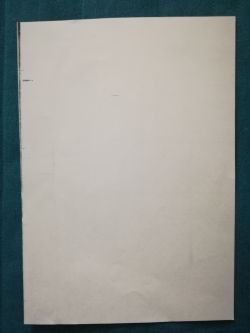

    Pokusiłem się o nowy bęben OPC, akurat niedaleko mogłem go kupić. Rzecz jasna zniknęły ślady od przetarć na bębnie, ale ślad wzdłuż kartki pozostał. Pojawił się też nowy ślad, jakby od bębna, choć folii nie ściągałem przed montażem i zakładałem go bardzo delikatnie i powoli. Jakieś sugestie?

    Skoro toner możemy już wykluczyć to rzuć okiem na folię na utrwalaniu. Aczkolwiek jej uszkodzenie objawia się trochę inaczej warto zwróć na nią uwagę bo w sumie już więcej nie ma nic o sprawdzenia w tej maszynie pod kątem takich wydruków.

    W którym miejscu ją znajdę i jak ją rozpoznać?

    Jak otworzysz tylną klapkę tak będziesz mógł sobie poświecić i powinieneś zobaczyć szarą folię na utrwalaniu.

    Ok, sprawdzę to przy najbliższej okazji. Teraz mi się jeszcze przypomniało, że po stronie tego paska na krawędzi w pojemniku na zużyty toner było go sporo, podczas gdy na reszcie szerokości było pusto. To by wskazywało na to, że jednak coś jest nie tak z tym tonerem, problem pojawił się po zasypaniu proszku. Coś musiałem zrobić źle.

    Otworzyłem tylną pokrywę, ale była tam elektronika drukarki, nic więcej nie było widać.
    Sądzę, że rozsądnym krokiem będzie kupić nowy toner. Jeśli wydruk będzie dobry, to będzie pewność, że przy regeneracji coś uszkodziłem, a drukarce nic nie dolega. Ewentualnie wtedy może się jeszcze coś spróbuje z dotychczasowym tonerem.
