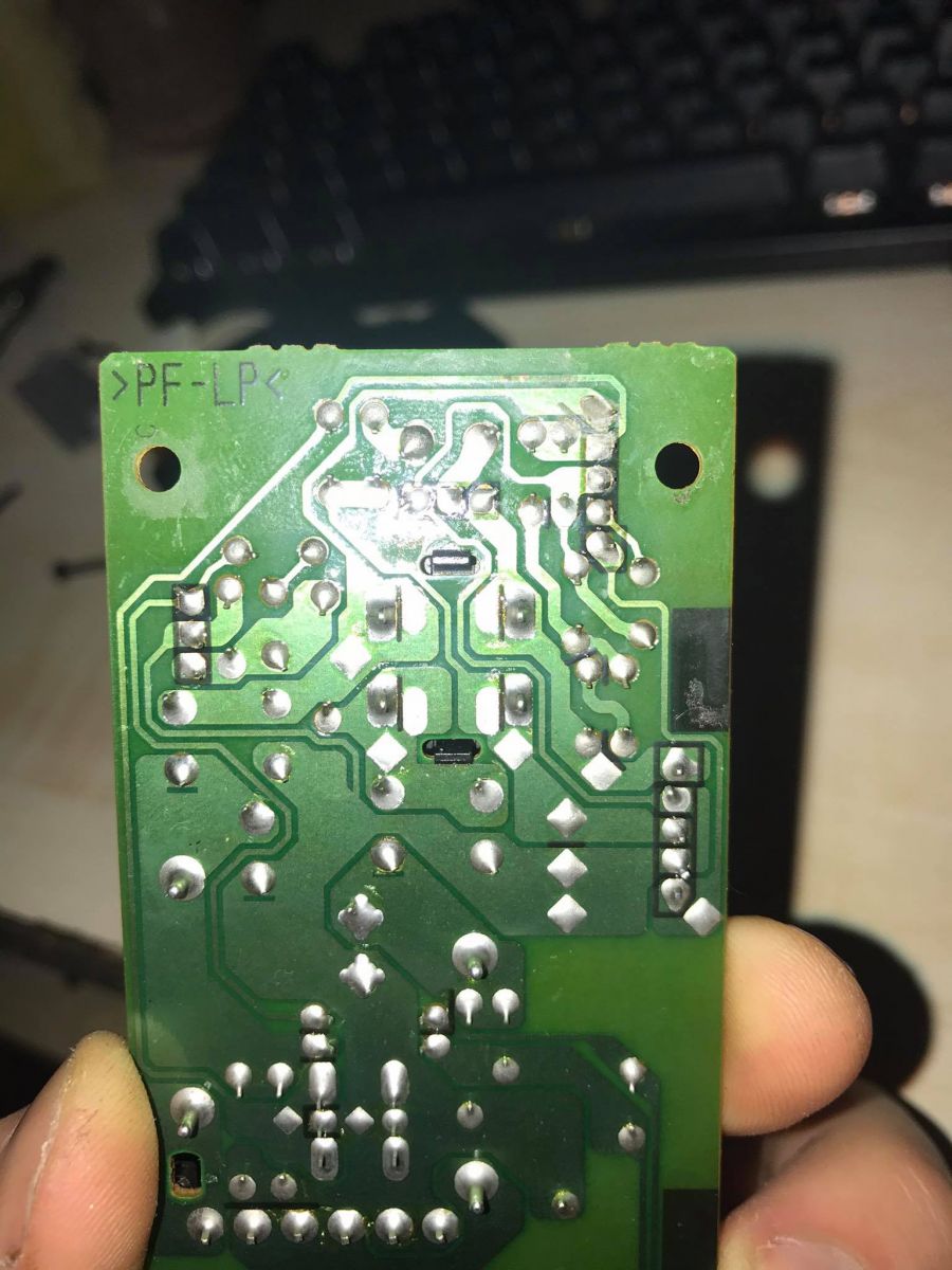

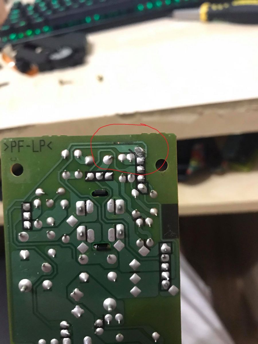

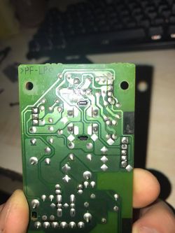

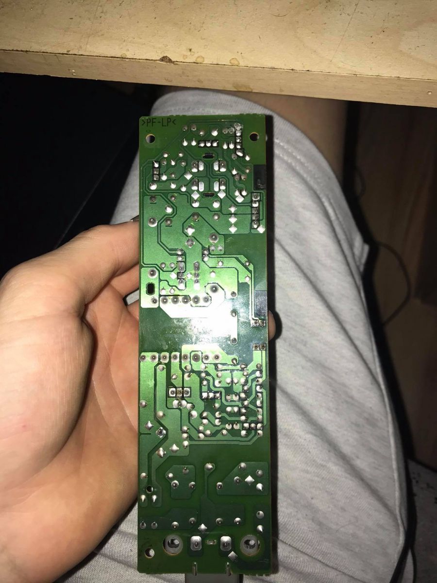

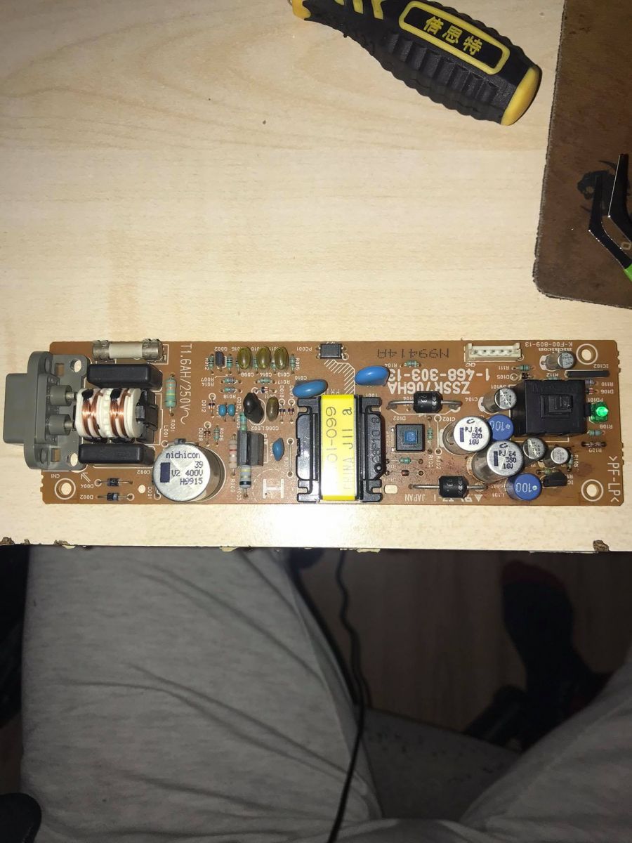

    Cześć, dziś dostałem dwie konsole playstation za darmo. Jedna z nich to playstation 1 a druga to playstation X. Problem mam z obydwoma ale jak na razie chcę się zająć 1-ką (większą) Problem wygląda tak, że gdy podłączam zasilacz i klikam start zielona dioda świeci i bardzo cicho słychać dwa cyknięcia jakby konsola chciała się uruchomić ale nie mogła. Rozebrałem ją i wyciągnąłem panel zasilacza. Wygląda mi to na lekkie zalanie, specem nie jestem ale właśnie dlatego tu to piszę ponieważ chcę się nauczyć podstaw elektroniki. Płytka z górnej strony wygląda ok, kondnsatory nie popuchnięte itp. Za to z dołu moim nieprofesjonalnym okiem widzę jeden lut ,,źle,, zrobiony oraz ,,jakby,, lekkie przetarcie taśmy płyty (zamieszczam zdjęcie jak to wygląda) Pytanie moje czy jest szansa na odratowanie tego choćby po to aby nauczyć się lutować i diagnozować problem? Z góry dzięki za odpowiedź :)

    Szansa jest zawsze, ja daję nawet 50% szans na uratowanie (uda się albo nie). :)
    Najpierw zacznij od naprawy zimnego lutu poprzez usunięcie utlenionego spoiwa i naniesienie świeżego z dodatkiem dobrego topnika. "Taśma" na płycie, jak to nazwałeś, to skorodowana ścieżka - ją też należy zregenerować.

    Czyli to co zaznaczyłem jest to zimy lut? Zobaczę poradniki na yt jak tą ścieżkę poprawić może się uda

    Dzięki za zainteresowanie. Niestety nic nie grzebałem bardziej, wydaje mi się że ten play już rip niestety:/. Myśle nad wymiana kondensatorów na zasilaczu bo widziałem wycieki, dam znać jak coś:p

    Witam na gnieździe zasilania zimne luty, na tranzystorze przetwornicy zimny lut, widać to z daleka to jest prosty zasilacz przelutuj płytkę jak kolega wyżej radził i zadziała to co widzisz pod kondensatorami to jest klej. Pozdrawiam
