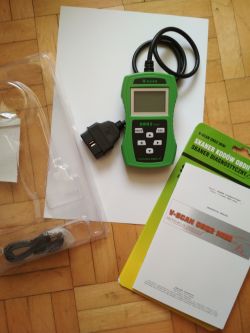

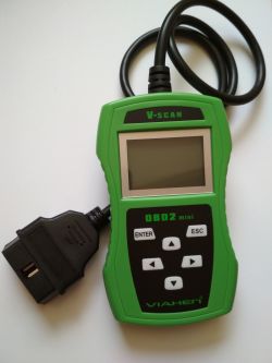

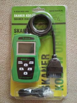

    Skaner OBD2 zakupiony został na naszym popularnym portalu aukcyjnym w cenie ok 140zł. W zestawie otrzymujemy także przewód USB oraz instrukcję w języku polskim.
    V-scan, tani skaner diagnostyczny OBD2 V-scan, tani skaner diagnostyczny OBD2 V-scan, tani skaner diagnostyczny OBD2

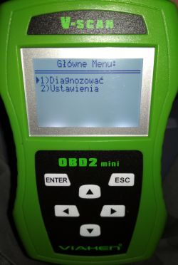

    Po podłączeniu skaner uruchamia się automatycznie i działa, ekran podświetla się cały czas pomimo wyciągniętego kluczyka.

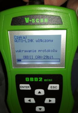

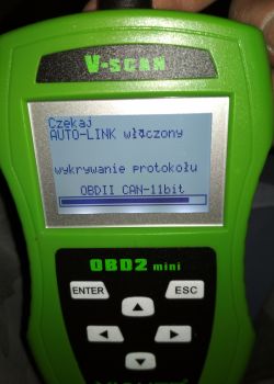

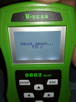

    Po wybraniu opcji 1. następuje łączenie, wykrywanie protokołów. Trwa to wszystko kilkanaście sekund.

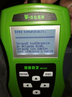

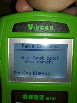

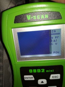

    No a po tym wszystkim taka niemiła informacja. :) Zapłon nie włączony.
    Z tego co udało mi się sprawdzić, jeżeli podłączymy pierwsze skaner do złącza, i nie połączymy się z interfejsem (wybór opcji 1, wykrywanie protokołów) to gdy uruchomimy samochód sprzęt się zawiesi.

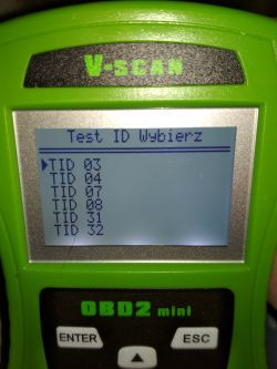

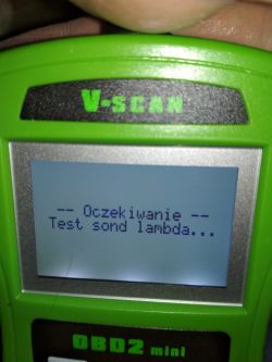

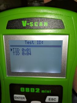

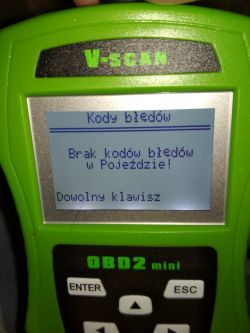

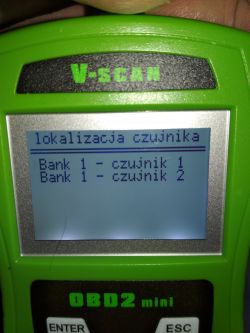

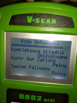

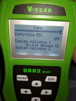

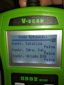

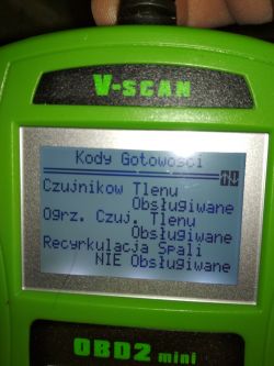

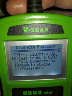

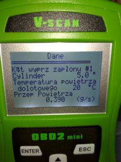

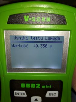

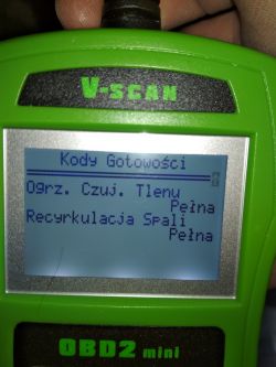

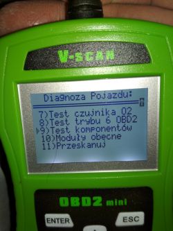

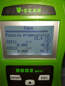

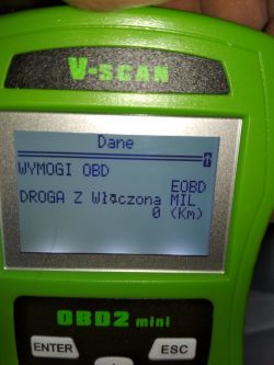

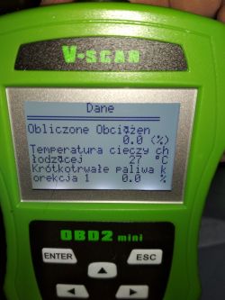

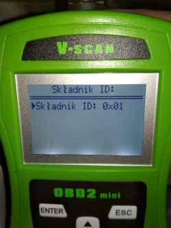

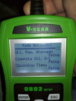

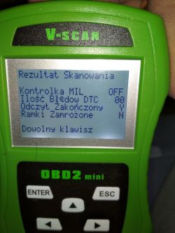

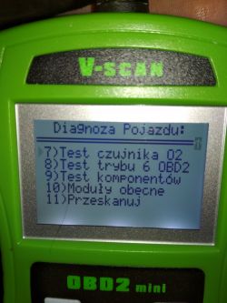

    Po prawidłowym połączeniu, uruchomieniu zapłonu możemy wejść w menu diagnozy. Podejrzewam, że wiele osób może interesować co możemy za pomocą takiego skanera sprawdzić więc zamieszczam obszerne zdjęcia.

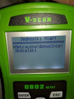

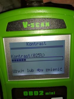

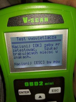

    Wybór opcji 2, czyli ustawienia. A tam:

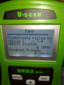

    Porównanie wskazań obrotów silnika.

    A co na to wszystko nasz skaner?
    V-scan, tani skaner diagnostyczny OBD2 V-scan, tani skaner diagnostyczny OBD2V-scan, tani skaner diagnostyczny OBD2
    Nie dobrze, urządzenie nie wykrywa żadnych nieprawidłowości. Wszystko spowodowane jednak przez to, że skaner był cały czas podłączony do gniazda. Musimy więc wypiąć/wpiąć i od nowa połączyć się.

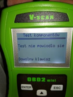

    Ok, teraz wyłączamy samochód, naprawiamy naszą usterkę, czyli podpinamy wtyczkę. Kontrolki po kilkukrotnym uruchomieniu pojazdu gasną, a jak wygląda sytuacja z kasowaniem błędów przez nasz skaner?
    System informuje o nieudanym kasowaniu błędów, wyświetla się odpowiedni komunikat. W rzeczywistości jednak błędy zostały wykasowane. Po ponownym podłączeniu skanera system nie wykrywa już żadnych problemów.
