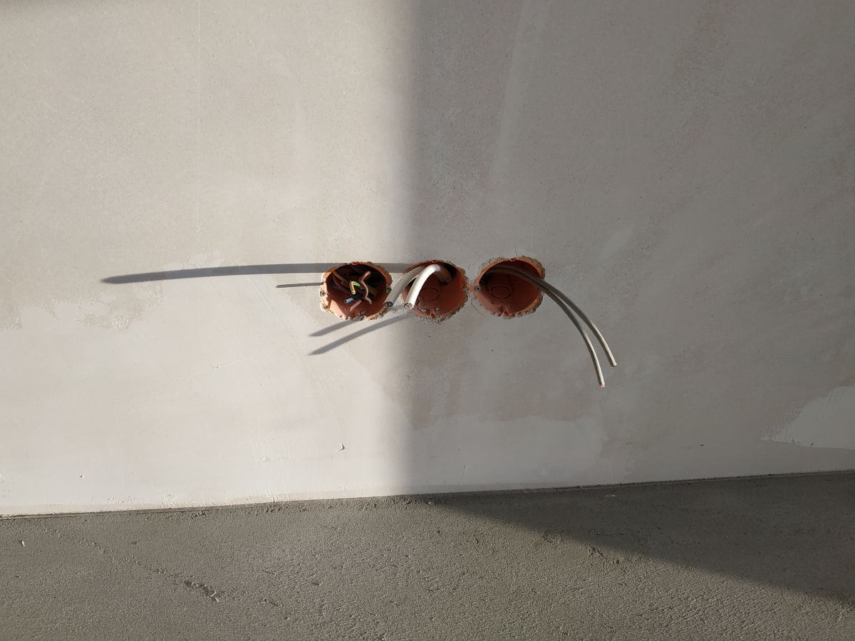

    Dzień dobry.
    Na nowym osiedlu mam podobno zbiorczą instalację antenową. W pokoju mam takie oto puszki:
    Zastosowanie gniazdek w instalacji antenowej - jak rozpoznać kable w puszkach?

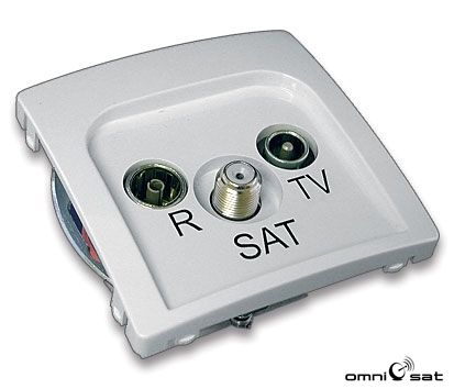

    Dobrze rozumiem, że w środkowej puszcze jeden kabel jest od anteny satelitarnej, a drugi od anteny telewizji naziemnej i muszę zastosować jedno z takich gniazd:
    Zastosowanie gniazdek w instalacji antenowej - jak rozpoznać kable w puszkach? lub Zastosowanie gniazdek w instalacji antenowej - jak rozpoznać kable w puszkach? ?
    Kolejne pytanie, od czego są te dwa szare kabelki w prawej puszce?

    I jeszcze jedna uwaga: jeżeli jest to nowy budynek wg obowiązujących przepisów, to zakończenia kabli antenowych i ETH powinny być doprowadzone do skrzynki sygnałowej znajdującej się w pobliżu drzwi wejściowych. Masz coś takiego?
    Jakby co to popatrz na te strony:
    http://rozporzadzeniebudynkowe.pl/dokumenty-r...transportu-budownictwa-i-gospodarki-morskiej/
    http://teletechnika.org.pl/nowe-rozporzadzeni...budynkowych-instalacjach-telekomunikacyjnych/
