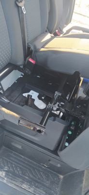

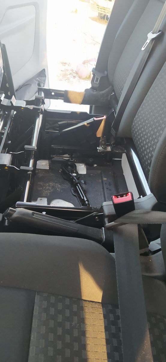

    Witam. Jeżdżę na co dzień Fordem Transit (2020) i przymierzam się do ulepszenia audio. Problem w tym, że nie wiem gdzie umieść subwofer. Zastanawiałem się by wepchnąć go do schowka pod kanapą pasażerów. Skrzynię czy tubę? Proszę radę.. Pozdrawiam

    Są płaskie Sony,Pioneer do montażu pod fotelem.
  • #4 19235021
    andrzej20001
    280 x 75 x 220 mm alpine swe-1200
    280 x 200 x 70 mm pioneer ts-wx130da ta
    190 x 70 x 280 mm kenwood ksc-sw11

    Dzięki wielkie za sugestie. Rozumiem, że kombinowanie ze skrzynią czy tubą nie ma większego sensu? A ta półka znajdująca się nad kabiną od strony paki? Montuje się tam coś czasem, czy raczej to miejsce polecane tylko największym wrogom?
  • #6 19235239
    andrzej20001
    W busie cudu nie będzie jak w filharmonii , jak najmniejszy gabaryt chowaj po mojemu aby nie walał sie pod nogami. Ale niech ktoś sie jeszcze wypowie.

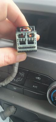

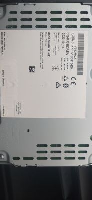

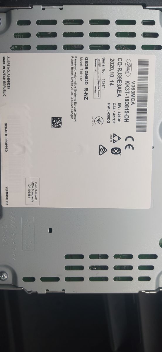

    Dzięki. Pozostaje mi teraz tylko czekać z nadzieją, że jakiś busiarz podzieli się wiedzą i doświadczeniem. W międzyczasie można dumać nad radiem. Nie zależy mi na jakimś top wypasionym odbiorniku. Wystarczy by miał moduł BT do rozmów i multimediów port USB, oraz podstawowe sterowanie z kierownicy. Oryginał wyciągnąłem by zaspokoić ciekawość i zapoznać się z jego parametrami. Niestety informacje były znikome. Próba wyszukiwania w przeglądarce też nic nie dała (moja wiedza na ten temat jest niewielka i każda próba wpisywania na ślepo ciągów cyfr i liczb też mało pomogła)
